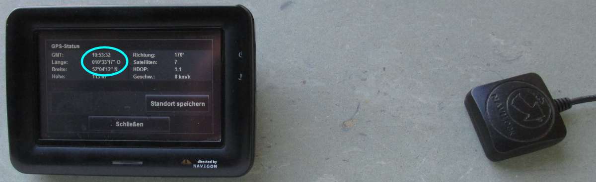

Mein Transonic-7000T (Navigon) hat 2007 nur 315 Euro gekostet. Dank
pfiffiger Bastler ist da seit Jahren Navigon MN8 drauf, es hat heute
nach Kaltstart klaglos seine Position gefunden. Die Uhrzeit stimmt, ob
es irgendwo intern ein Datum hat, habe ich nicht gesucht.

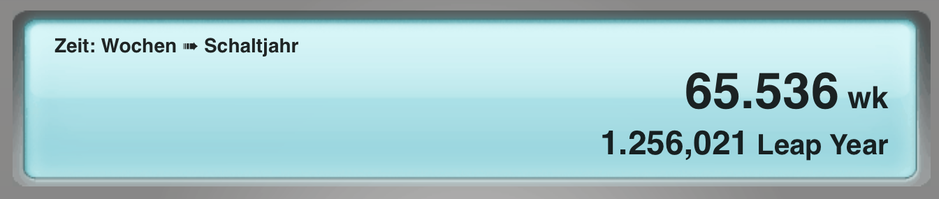

von John (Gast)
Harald W. schrieb:
> ...und was macht man dann nach 5460 Jahren,
> wenn dieser auch überläuft? :-)
Nach 5460 Jahren wäre ein 16-Bit Wochenzähler bereits drei mal
übergelaufen.
2^16 Wochen sind 1256 Jahre.
von John (Gast)
*vier mal
von Harald W. (wilhelms)
> übergelaufen.
Gut, ich hatte schnell im Kopf gerechnet. Wahrscheinlich ist
dieser inzwischen feheranfälliger als ich geglaubt habe. :-)

Man darf raten. Ich habe ein Mobilnavi von 2007, was von Navigon bereits
seit Jahren nicht mehr mit Updates (MN7) versorgt wird. Pfiffige Bastler
haben die Software (MN8) neuerer Geräte so modifziert, dass diese auf
der alten Hardware läuft.
Wenn ich mir da die Steuerdateien ansehe, spricht die Navigon-SW per
serieller Schnittstelle mit dem GPS-Modul, man darf also vermuten ,
dass die Updates nichts mit dem Empfang der Position zu tun haben.
Schaue ich mir die Updates an, sehe ich dort nur aktualisierte Karten.
Ein mir detailliert bekanntes Personensicherungsgerät mit GPS nutzt
Module von µblox und liest per seriellem Interface dessen NMEA-Daten,
auch da hat der Hersteller keinen Zugriff zur eigentlichen
Positionsauswertung. Ob ein Update der µblox-Module möglich wäre, weiß
ich nicht - egal, die Geräte haben kein Problem.
Hier klebt noch eine Navilock GPS-Maus mit serieller Schnittstelle, in
dessen Innenleben ein Sony cxd2951 werkelt. Die liefert NMEA-Daten, ich
kann aber Befehle senden, welche dieser ich haben will. Wenn ich viel
Langeweile habe, klemme ich die Maus mal an und gucke.
Also, ich sehe hier viel Freiraum für Spekualtionen, für eine
qualifizierte Beurteilung müsste man alle Komponenten und die Software
kennen!

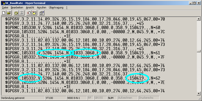

Eine GPS-Maus "Navilock NL-208P", die ist um 15 Jahre alt, habe ich
heute mal ans Terminalprogramm gehängt und geguckt, Position und Datum
stimmen.
Wie das (Tages-)Datum zustande kommt, ist mir nicht ganz klar, aber laut
NMEA soll es als Datensatz fertig geliefert werden, wozu also selbst
berechnen?

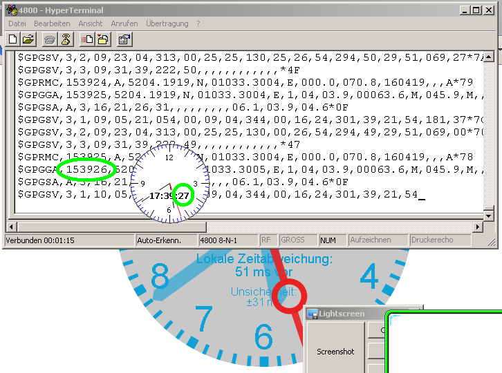

Was aber auffällt, dass die Uhrzeit 4 Sekunden daneben ist und ich im
NMEA kein Datenfeld mit der Anzahl der Schaltsekunden finde. Würden sie
garnicht berücksichtigt, müsste der Versatz 27 Sekunden betragen, so
viele Schaktsekunden gab es inzwischen. Ich vermute also, dass der
GPS-Chipsatz in seiner Firmware eine Tabelle hat und die Schaltsekunden
nach Datum selbst addiert.
Es bleibt also: Solange man nicht Zugriff zu allen Softwarekomponenten
hat, kann es laufen, nicht laufen oder nicht anständig laufen.
Im NMEA Datenfeld tauchen die Schaltsekunden nicht mehr auf, weil sie

Manfred schrieb:
> Und auch ich habe 4 Sekunden Zeitversatz an der Navilock-Maus, ohne mir
> diese erklären zu können.
Im Internet finden sich Hinweise, dass die Uhrzeit erst nach längerer
Laufzeit passen soll, leider ohne Hinweise auf die konkret verbauten
Chipsätze. Ich habe heute die Navilock-Maus über mehrere Stunden
betrieben und gucke da, der Zeitversatz liegt unterhalb meiner
Ablesegenauigkeit.

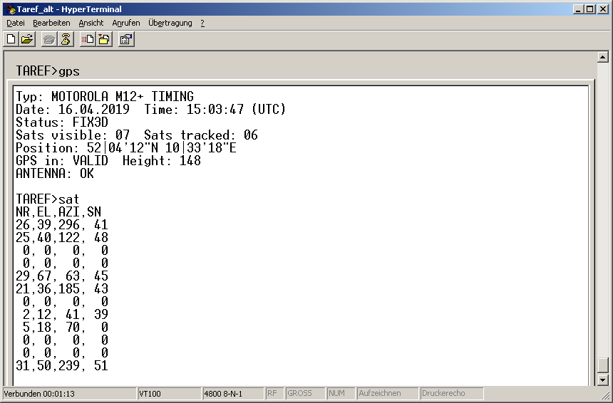

Dann habe ich noch ein stationäres Gerät mit Motorola-Empfänger
angeschaut, nach Start zeigt es das Jahr 2004 an. Zeit passt, Position
passt, Höhenangabe 148m eher nicht. Das Ding ist aber zickig, unter 5
Satelliten liefert es keinen Fix.
Wer sehen will, welche Satelliten gerade zu empfangen sind:
https://in-the-sky.org/satmap_radar.php?town=2945024
Oben auswählen "Satellites above your horizon" und dann ganz unten
"Change location"

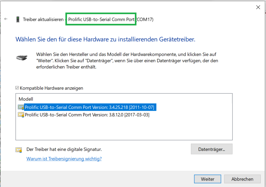

von Wolfgang (Gast)
S. R. schrieb:
> Das war FTDI mit der "ich mach euch den Chip kaputt"-Nummer.
Sorry, das habe ich wohl verwechselt.
> Prolific hat einfach nur den Treibersupport für alte Chips eingestellt.
Zum Glück ist das meinen diversen Prolifc-Wandlern (z.B. von Navilock
NL-303P GPS-Maus) dank des 2011-er Treibers auch unter Win10 egal.
Der Standardtreiber (3.8.12.0), den Win10 derzeit bei jedem Update
versucht unterzuschieben, tut's nicht (gelbes Ausrufezeichen im
Gerätemanager), mit dem alten (3.4.25.218) läuft alles prima.

NL-208P, welche eine serielle Schnittstelle hat. An einem CH340 kann ich
sie per Terminalsoftware lesen / steuern.
Das von Navilock per CD mitgelieferte Programm GPSinfoPC.exe Ver. 1.1
von Mai 2004 behauptet aber hartnäckig, am COM sei nichts angeschlossen.
An einem PC mit legacy-COM oder mit FTDI-Adapter funktioniert es.
Schade, ein Hinweis, dass es irgendwelche Inkompatibilitäten gibt.
