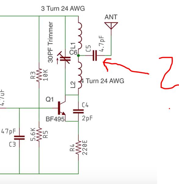

Guten Tag,
im Anhang ist ein Ausschnitt aus einem Sender, mich würde der
Kondensator interessieren der zwischen Antenne und Schwingkreis
eingebaut ist, mit meinem Laienhaftem Wissen frage ich mich wie
das funktioniert, da ja der Kondensator erst linksseitig mit Plus
aufgeladen wird und sperrt, wenn jetzt die Spannung umpolt gibt der
Kondensator ja den Storm linksseitig wieder frei usw.
Ich frage mich ob da überhaupt Strom bis zur Antennen durchfliesst.
Vielen Dank.

Du solltest dir die Grundlagen der Wechselstromtechnik durchlesen. Ein
Kondensator ist, wie auch eine Spule, ein komplexer Widerstand. Mit
immer höher werdender Frequenz, wird der "komplexe Widerstand" kleiner
beim Kondensator. Bei theoretisch unendlich hoher Frequenz, kann der
Kondensator quasi als Kurzschluss angenommen werden. Eine Spule würde
sich genau gegenteilig verhalten.
Hoffe die kurze Erklärung bringt dich vll. weiter oder bietet dir einen
Ansatz zum recherchieren.

Bevor der Kondensator richtig sperrt, hat sich die
Hochfrequenzschwingung am Sender schon wieder überlegt, sich umzupolen.
Der Hochfrequenzstrom kann dadurch ungehindert zur Antenne fließen.
Abgetrennt wird die Gleichspannung, die vermutlich oben links am
Schaltungsausschnitt anliegt, so dass die Antenne nicht unter
(Gleich-)Spannung steht.

Dein Schaltbild zeigt einen Oszillator für den UKW-Bereich, dessen
Betrieb so wie gezeigt, illegal ist.
Das Mikrofon, oder den NF-Vertärker am Basisanschluss hast du
geflissentlich abgeschnitten.
Du wirst nicht viel Freude mit diesem Dingelchen haben, denn die
Frequenz ist äusserst instabil.

wenn ich mir die Schaltung ansehe, ist ja der Kondensator am
Schwingkreis angeschlossen, ich dachte dort fliesst nur Wechselstrom,
was hat es mit der von dir gesagten Gleich Spannung zu tun ?

Übrigens gehört der 30pF Trimmer nur parallel zu L2.
L1 sollte eine Drosselspule sein, die HF Anteile von der
Betriebsspannung fernhält.

L1 wäre als Drossel viel zu klein und L2 alleine für UKW-Radio
ebenfalls, aber L1 + L2 kommt mit ihren 7 Windungen, zusammen mit dem
Trimmer, in etwa auf 100MHz. Ausserdem würde der Trimmer im anderen Fall
nicht auch die Drossel in den Schwingkreis miteinbeziehen.
