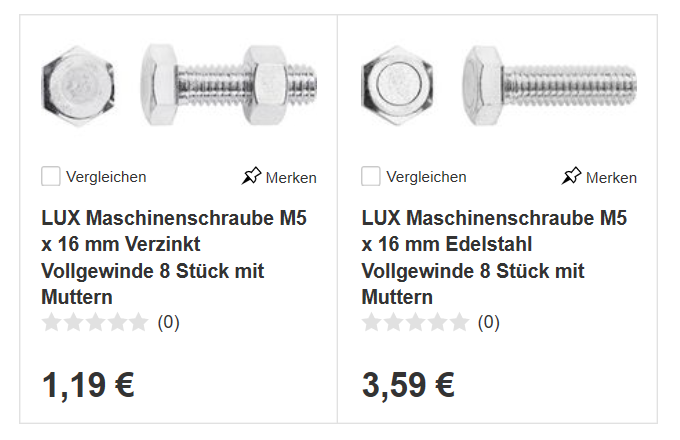

Hat jemand eine langjährige Erfahrung mit der Korrosion? Müssen Schrauben und Muttern unbedingt aus Edelstahl sein?
Edelstahl heißt nicht unbedingt rostfrei... A2 oder A4 nehmen und fertig.
Norbert T. schrieb: > Edelstahl heißt nicht unbedingt rostfrei... Danke, sehr nützliche Bemerkung. Norbert T. schrieb: > A2 oder A4 nehmen und fertig. Die Frage war: Verzinkt oder Legierung? (Legierung ist beträchtlich teurer, deswegen die Frage)
Georg M. schrieb: > Die Frage war: Verzinkt oder Legierung? > (Legierung ist beträchtlich teurer, deswegen die Frage) Was genau sind denn Deine Anforderungen? Soll das nach 10 Jahren wieder lösbar sein? Oder geht es nur um die Optik? Ist das zwar draußen aber nicht dem Wetter ausgesetzt (z.B. unter einem Vordach)?

Np R. schrieb: > Soll das nach 10 Jahren wieder lösbar sein? Natürlich. Np R. schrieb: > Oder geht es nur um die Optik? Das Aussehen ist auch wichtig. Np R. schrieb: > Ist das zwar draußen aber nicht dem Wetter ausgesetzt (z.B. unter einem > Vordach)? Unter freiem Himmel.

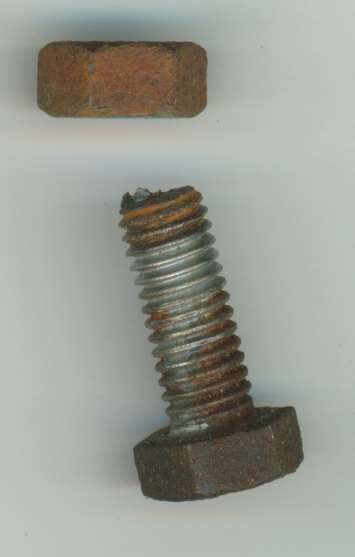

Np R. schrieb: > Georg M. schrieb: >> Das Aussehen ist auch wichtig. > > Dann vergiss verzinkte Schrauben. Wenn Dein Zeitfenster tatsächlich 10 > Jahre und länger ist und die Schrauben dem Wetter ausgesetzt sind, > werden sie anlaufen und schließlich rosten. Ich habe gerade mal nachgesehen. Verzinktes Rohr, verzinkte Schellen, verzinkte Schrauben und mind. 10 Jahre. Sieht noch wie neu aus. Wenn Zink matt aussieht, rostet es noch lange nicht. Meine 60 Jahre alte Gießkanne hat auch noch keine Lust zu rosten!

Das kommt auch auf die Art der Verzinkung an. Eine wertige Feuerverzinkung kannst nicht mit einer hauchdünnen Verinkung auf so nem Centartikel wie ner Schraube vergleichen.
Udo S. schrieb: > Kannst du dazu auch was konkretes sagen? Was meinst Du mit "konkret"? Einen Link zu einer wissenschaftlichen Studie kann ich Dir nicht anbieten. Aber Erfahrungswerte: Ich schraube außen am Haus und an zwei Booten (beide im Salzwasser, eines davon in sehr warmen Gewässern) alles mit V4A Schrauben und Muttern. In der Regel fette ich die Schrauben oder Gewindestangen. Wenn andere Metalle/Legierungen beteiligt sind, versuche ich die zu isolieren (Unterlegscheiben, Sika, Loctite 8009 oder gleich Loctite 243, wenn es auch "kleben" soll). Ich habe bisher alles wieder auf bekommen. Verzinkte Schrauben und Nägel auf einem Dach und an einer großen Kreissäge (für Stämme) waren nach 15 Jahren deutlich verrostet. Ich nehme an, dass es sich ungünstig auswirkt, wenn sich die Schraube bei Weichholz etwas ins Holz zieht und damit Wasser im Schraubenkopf stehen bleiben kann bzw. es am Schaft entlang dauerhaft feucht bleibt. michael_ schrieb: > Meine 60 Jahre alte Gießkanne hat auch noch keine Lust zu rosten! Von einer dick feuerverzinkten Kanne, die ja wohl doch einen erheblichen Teil ihres Daseins in Schuppen oder Keller verbracht hat, würde ich das auch nicht erwarten. Aber einer verzinkten Baumarkt-Schraube würde ich den dauerhaften Außeneinsatz nicht zumuten.
Noch ein Beispiel: Alte Bleche eines Scheunen-Blechdachs, die so dick feuerverzinkt sind, dass man die Laufnasen sieht, zeigten nach ca. 35 Jahren stellenweise Rostflecken. Das Material ist nicht mit einer Baumarkt-Schraube zu vergleichen.
