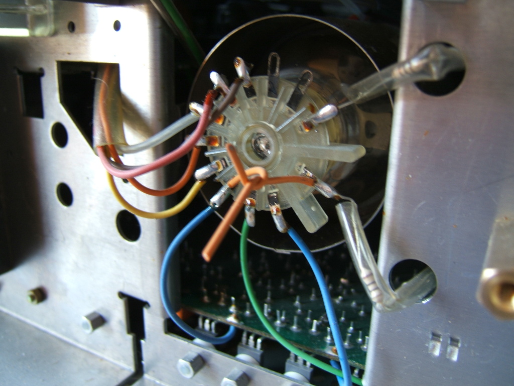

Danke! Edit: Für was sind denn die offenen Drähte gut? (Foto)
#5800439
Großartige Konstruktion, mit Nieten rausbohren. Mit HSS-Bohrern kommt man da nicht weit. Da ich keine anderen hatte und heute nicht mein Tag der Geduld ist, hab ich das Problem mit der Trennscheibe gelöst. Und schon passt das Oszi ins Regal. Dietmar S. schrieb: > Edit: Für was sind denn die offenen Drähte gut? (Foto) Die Orangen verdrillten Drähte werden wohl eine Kapazität nachbilden. Habe ich so am Röhen Anschluß auch noch nicht gesehen. Zumindest beim 203 (203-4 und 203-7 hab ich gehabt) war es so, daß man die gesamte Gehäuseschale nach dem Lösen von 4 Schrauben und der rückwärtigen Abdeckung einfach nach hinten weg ziehen konnte.
