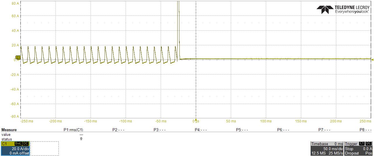

Ich bin dabei eine Testreihe zur Lebenserwartung von
Elektrolytkondensatoren verschiedener Hersteller durchzuführen. Dabei
wird der zu untersuchende Elko als Siebkondensator hinter einem
Gleichrichter betrieben (230V, 50Hz). Durch einen Lastwiderstand wird
der gewünschte Rippelstrom eingestellt. Die Umgebungstemperatur des
Elkos wird konstant auf 50°C gehalten um eine höhere Temperaturbelastung
zu simulieren.
Der Testablauf sieht wie folgt aus. Der Elko pendelt sich nach
Testbeginn, je nach ESR, auf einer Arbeitstemperatur von c.a. 80°C bis
90°C ein (am Aluminium-Becher gemessen). Mit fortlaufendem
Alterungsprozess steigt der ESR und somit die Arbeitstemperatur langsam
an. Am Ende der Lebenszeit kommt es zu zwei Ausfahlmusstern.
1. In etwa 20% der Fälle steigt die Temperatur ab einen Bestimmten
Zeitpunkt relativ schnell an, bis zu 140°C. Anschließend kommt es zu
einem Ausgassen des Elkos. Die Kapazität bricht erst mit dem Ausgassen
zusammen (Rippelstrom bricht zusammen). Es kommt zu keinem Kurzschluss
im Elko.
2. In 80% der Fälle kommt es ab einer Arbeitstemperatur von 95°C bis
110°C (Herstellerabhängig) zu einem elektrischen Durchschlag im Elko.

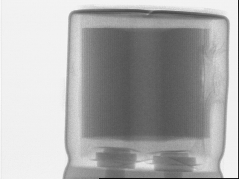

Dies geschieht im Moment der maximallen Feldsterke im Kondensator (siehe
mitgeloggt Rippelstrom im Anhang). Dabei findet der Durchschlag immer
zwischen dem Anschluss an der Kathodenfolie und der Anodenfolie stat.
Der Wickel wird dabei am Kathodenanschluss  zerrissen (siehe Anhang).

Dass der Durchschlag an den Anschlußpunkten passiert würde ich vermuten,
daß zum einen dort die Feldstärke wegen der Form des Anschlusses
punktuell höher ist und zum anderen vieleicht das Dielektrikum wegen
Unregelmäßigleiten am Anschluß nicht so homogen oder auch "dünner" ist.
Aber das ist erst mal reine Spekulation
Frage: Wievielfach über dem zulässigen Ripplestrom belastest du die
Elkos, damit die bei 50Hz so warm werden?
@urschmitt
Mir ist noch kein Elko auseinander geflogen :). Entweder kommt die
Sicherung und man erkennt auf dem Röntgenbild, dass dieser intern
geplatzt ist, oder sie gasen langsam aus (dauert ca. 30 sec).
Zu deinen Fragen:
Die Elkos werden mit dem doppelten des zulässigen Rippelstrom belastet.
Die Umgebungstemperatur liegt bei 50°C. Durch die Eigenerwärmung stellt
sich die Betriebstemperatur auf 80°C bis 90°C ein.
