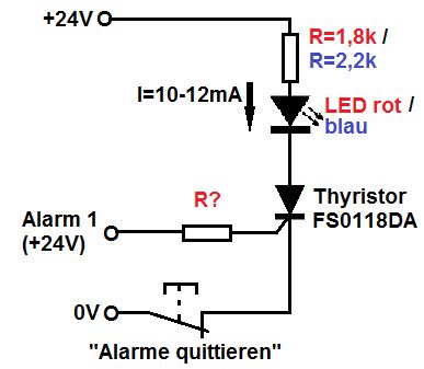

Mir geht es um die Auswahl des richtigen Gate-Widerstandes. Ich habe
Online sehr viele Unterschiedliche Aussagen gefunden, bzw. bin sehr
verunsichert worden.
Ich baue eine Alarmanzeige mit 29 blauen bzw. roten LEDs, die bei
Alarmauslösung eingeschaltet werden sollen, und dies auch bleiben, bis
per Taster quittiert (Thyristor gelöscht) worden ist. Es kann sein, dass
die 24V zur Auslösung nur sehr kurz oder aber auch sehr lange anliegen.
Ich habe mir Thyristoren bestellt, die mit einem IL von 6mA und IH von
5mA bei den 10-12mA (Last) noch mitspielen.
Im Datenblatt finde ich Angaben wie diese hier: IGT= 0,5µA min. 5µA max.
und VGT= 0,1 bis 0,8V. Beim Surfen habe ich sehr unterschiedliche
Interpretationen der Angaben gefunden und bin jetzt eher verwirrt...
Ich würde mich über eure Hilfe sehr freuen.
Hier das Datenblatt:
https://www.fagorelectronica.es/images/download/semiconductor/fs01sg.pdf
Das angehängte Bild entspricht meinem Aufbau und ist stellvertretend für
alle 29 LEDs.
Vielen Dank im Voraus,
Casi

Kannst du die 24V Steuerspannung von der jeweiligen Anode holen? Dann
ist die im durchgeschalteten Zustand sehr klein und es fliesst kein
nennenswerter Strom mehr.
Alternativ einen Kondensator in Reihe zum Widerstand?
Ansonsten musst du einen Kompromiss zwischen sicherem Zündstrom, zul.
Gateverlustleistung, Verlustleistung am Widerstand und Stromverbrauch
finden.
#5801342
Wenn der gatestrom kleiner 0,5u ist, dann bleibt der thyristor
garantiert aus. Bei 5u geht er garantiert an.
Dein Gatewiderstand muss also kleiner als ~4,5M sein um sicher
auszulösen.
Die maximale Verlustleistung am gate (0,1W) erlaubt einen maximalen
gatestrom von 140mA. Der Gatewiderstand sollte also größer 170Ohm sein.
Dazwischen ist alles "erlaubt"
Sinnvoll ist ein Wert in der Mitte und ein pulldown um fehlauslösungen
zu vermeiden.
#5801360
Da Du die 24V zum Zünden nehmen willst, sollte ein R mit max. 100kOhm
ausreichend sein, womit irgendwas um die knapp 240µA Gatestrom fließen
können. Das sollte für alle Sensitivity-Varianten des angegebenen
Thyristors ausreichen.
Auch die Verlustleistung im R wäre dann noch sehr annehmbar
(240µA*24V=6mW).
Ich würde 47kOhm wählen, womit man reichlich Abstand zu den
Thyristorkennwerten (Min/Max) hat, und über alle möglichen Toleranzen
erhaben ist (480µA*24V=12mW im R).

Vielleicht doch noch eben zum Verständnis, der Aufbau der Alarme ist wie
folgt: Alarm-Aktoren mit unterschiedlichen Spannungen gehen jeweils auf
Optokoppler, welche Ausgangsseitig (24V) für 3 verschiedene Hauptalarme
(mit Dioden gesammelt) auf 3 entsprechende SPS-Eingänge geschaltet sind.
Vor den Diodengruppen (direkt am Optokoppler-Ausgang) möchte ich,
außerhalb des Schaltschrankes, meine gebaute Anzeige mit
selbstgehaltenen LEDs für jeden einzelnen Alarm betreiben. Die
Entfernung beträgt ca. 3m und ich werde zwei abgeschirmte Leitungen
verwenden.
Um jetzt Fehlanzeigen durch Einstreuungen (DECT, WLAN; Mobilfunk,
Induktionen durch Netzbauteile, ...) vorzubeugen sollte ich dann doch
eher einen recht hohen Gatewiderstand wählen, oder? Wäre schön, wenn ich
nicht noch massig weitere Bauteile benötige, da nicht gerade massig
Platz in der Anzeige vorhanden ist. Sollte das nicht reichen, müsste ich
doch noch nachbessern. Was meint ihr? Pulldown? Kondensatoren?
Nein, denn je hochohmiger ein Widerstand an der Stelle ist, desto
weniger 'Widerstand' bietet er einem Störsignal. Störsignale sind ja
induktive oder kapazitive Einkopplungen, durch die geringe Kapazität
oder magnetische Kopplung kann jedoch nicht viel Energie geliefert
werden. Der Widerstand belastet diese Einkopplung und reduziert damit
deren Amplitude.
R? sollte also niederohmig sein, das ist aber nur dann nützlich, wenn
dein Steuersignal in beiden Zuständen auch niederohmig ist. Falls nur
durch einen schließenden Kontakt der Alarmzustand ausgelöst wird, der im
Ruhezustand offen ist, dann gilt:
> zu vermeiden.
Wie Max D. schon schrieb, einen Pulldown (R_PD) am Gate verwenden. Dann
kann der R? niederohmiger werden.
