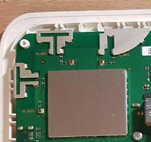

Hallo Forum, anbei ein Foto von einem Telekom Router (Huawei) Dieser Router hat auf dem PCB Antennen für 2,4Ghz und 5,8Ghz. Es ist eine AC Router. Nun befinden sich auch IPEX Anschlüsse auf dem PCB. Auf der Fritzender Webseite wurde gesagt das die interen Antennen abgeschaltet werden wenn externe Antennen angeschlossen werden Woran kann man erkennen ob das auch bei diesem Huawei Router der Fall ist. Danke monette999

Thomas D. schrieb: > Ich habe mich nicht klar ausgedrückt. Mein Fehler Allerdings, ich hab auch erst gedacht Du meinst die LTE Antennen. Interessant, dass der intern Buchsen für Wlan hat. Ich will meinen schon lange mal eine externe Antenne verbauen, das Wifi des Speedport Hybrid ist echt ungenießbar. Sollte man das nicht an der Signalstärke sehen, wenn man eine externe Antenne anschließt, ob die auch genutzt wird?
Warum werden IPEX Buchsen bestückt und woran kann man erkennen das bei Anschluss des Stecker für eine externe Antenne die interne PCB Antenne abgeschaltet wird. Das soll angeblich beim AVM so sein. Siehe Fritztender Website Parallelschalten von Antennen wollte ich vermeiden. Wer kann etwas darüber sagen?. Grüße
Thomas D. schrieb: > Warum werden IPEX Buchsen bestückt Ich hätte ja gesagt zum Testen, aber dem hier https://geini.de/index.php/forum/showposts/index/topicid/2 zufolge scheint man wirklich externe Antennen dranhängen zu können. > und woran kann man erkennen das bei > Anschluss des Stecker für eine externe Antenne die interne PCB Antenne > abgeschaltet wird. Das wirst Du wohl nur ausprobieren können. Zumindest habe ich im erweiterten Menu http://speedport.ip/engineer/html/wlan.html?lang=de weder eine Anzeige noch eine Einstellmöglichkeit für externe Wlan Antennen gesehen.
Geini.de war recht aufschlussreich. Merci
Muss man eigentlich beide Antennen für 2.4G rausführen, oder reicht eine der beiden? Ich hab noch eine https://www.amazon.de/TP-Link-TL-ANT2408C-Indoor-Desktop-Rundstrahlantenne-inkl-Kabel/dp/B001PSB582 Runstrahl-Antenne von einem früheren Router und ein U.FL auf Reverse-SMA Adapterkabel, könnte das also mal ausprobieren. Was für Probleme könnte es denn mit nur einer externen Antenne geben?

Hallo Forum, wo sind den die Antennen Entwickler in diesem Forum, ich bin mir nun sicher das die IPEX stecker paraelle zur internen Antenne liegen. Was bedeutet das. PARALLEL Schaltung von Antennen. Wer kann was darüber sagen wie das im Ghz Bereich funtzt. Grüße
Hallo Forum Das sind leider keine Ipex Antennen Smd Anschlüsse. Sie sind weiblich. Wer keñnt den Typen Hun Huawei. DANKESCHÖN

Thomas D. schrieb: > Hallo Forum, wo sind den die Antennen Entwickler in diesem Forum, > ich > bin mir nun sicher das die IPEX stecker paraelle zur internen Antenne > liegen. > > Was bedeutet das. PARALLEL Schaltung von Antennen. > > Wer kann was darüber sagen wie das im Ghz Bereich funtzt. > > Grüße Das Hühnerfutter wird wohl 0 Ohm haben, mit dem Lötkolben deines Vertrauens von der Platine wischen. Beispiel: https://onion.io/2bt-u-fl-antennas-with-the-omega/

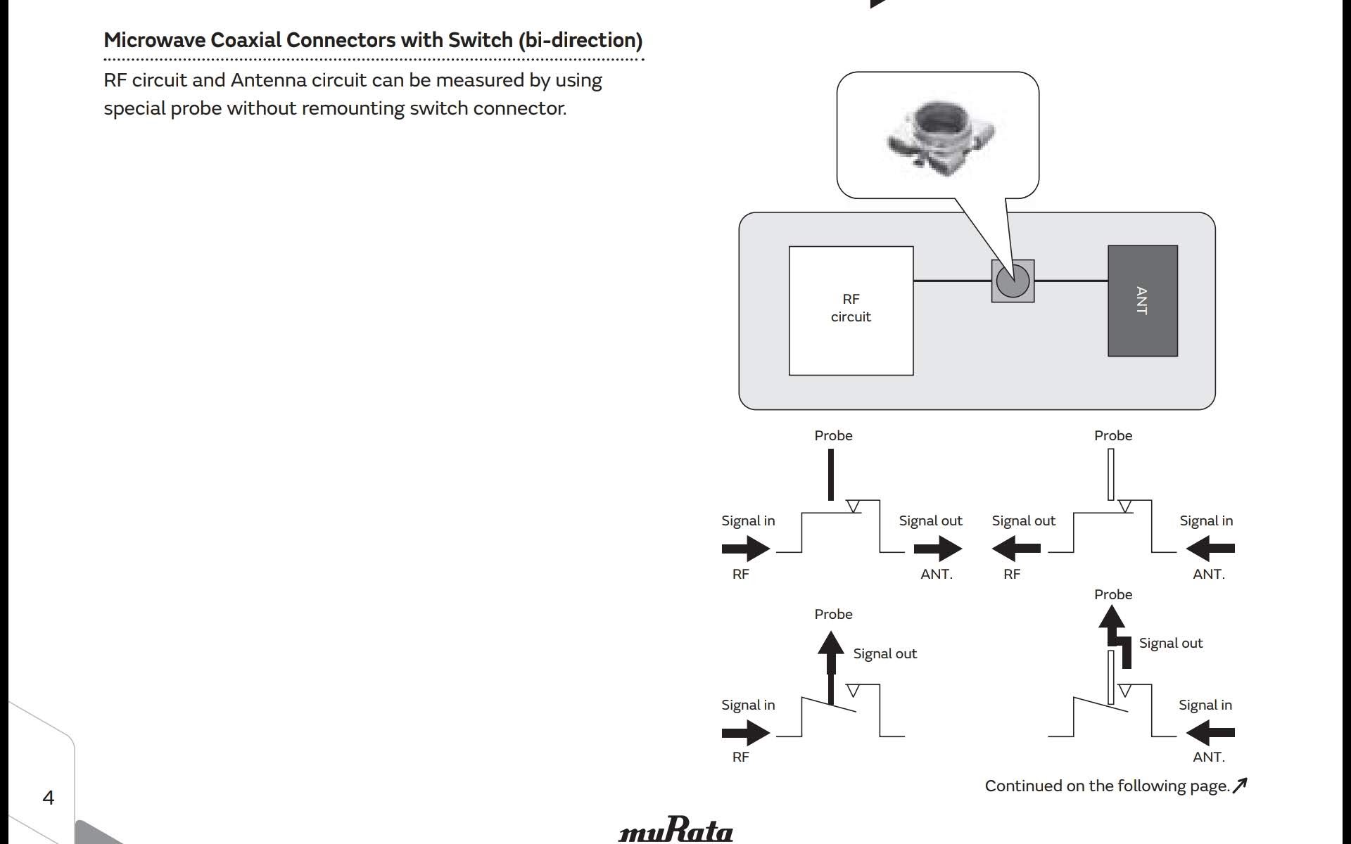

Danke der Info, Hier noc etwas. Wie ich gelesen habe sind die RF Anschlüsse von Murata und Test pins. Sie unterbrechen das Antennen Signal bein Anschluss des richtigen Connectors. Ich bin noch am klären welche Murata RF Stecker das sind. SW...xxxx Gruss Monette999
Thomas D. schrieb: > Danke der Info, > > Hier noc etwas. > Wie ich gelesen habe sind die RF Anschlüsse von Murata und Test pins. > Sie unterbrechen das Antennen Signal bein Anschluss des richtigen > Connectors. > > Ich bin noch am klären welche Murata RF Stecker das sind. SW...xxxx > > Gruss Monette999 https://en.m.wikipedia.org/wiki/Hirose_U.FL Gibt es als Male und Female.
