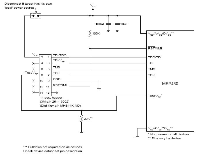

Den Test-Pin verbinde ich immer direkt zum Programmieradapter/Stecker
durch.

von Jörg S. (Gast)
Siehe Anhang
von José Hanson (Gast)
@Jörg S.
DANKE!!! der Tip hat mir geholfen!!! jetzt geht es anfängerfreude
@All
Problem gelöst! Vielen Dank!

von Jörg S. (Gast)
Soweit ich mich da auskenne, kann man mit dem Pin halt festlegen in
welchen Modus die JTAG Pins betrieben werden (GPIO oder JTAG). Wenn man
die Pins ausschliesslich für JTAG benutzt, kann man den wohl einfach auf
High hängen.

Was mach der Pin 8 des Prog.Stecker überhaupt mit dem Pin?
Auf 3V oder auf 5V hoch legen?
von SupaChris (Gast)
5V sicher nicht. Dann macht der MSP kurz puff und dann ist gut ;)
Laut Manual soll der während des Programmierens/Debuggens 3,3V anlegen
und bei "Release JTAG" halt auf Low lassen, damit man die GPIOs
nutzen kann.
