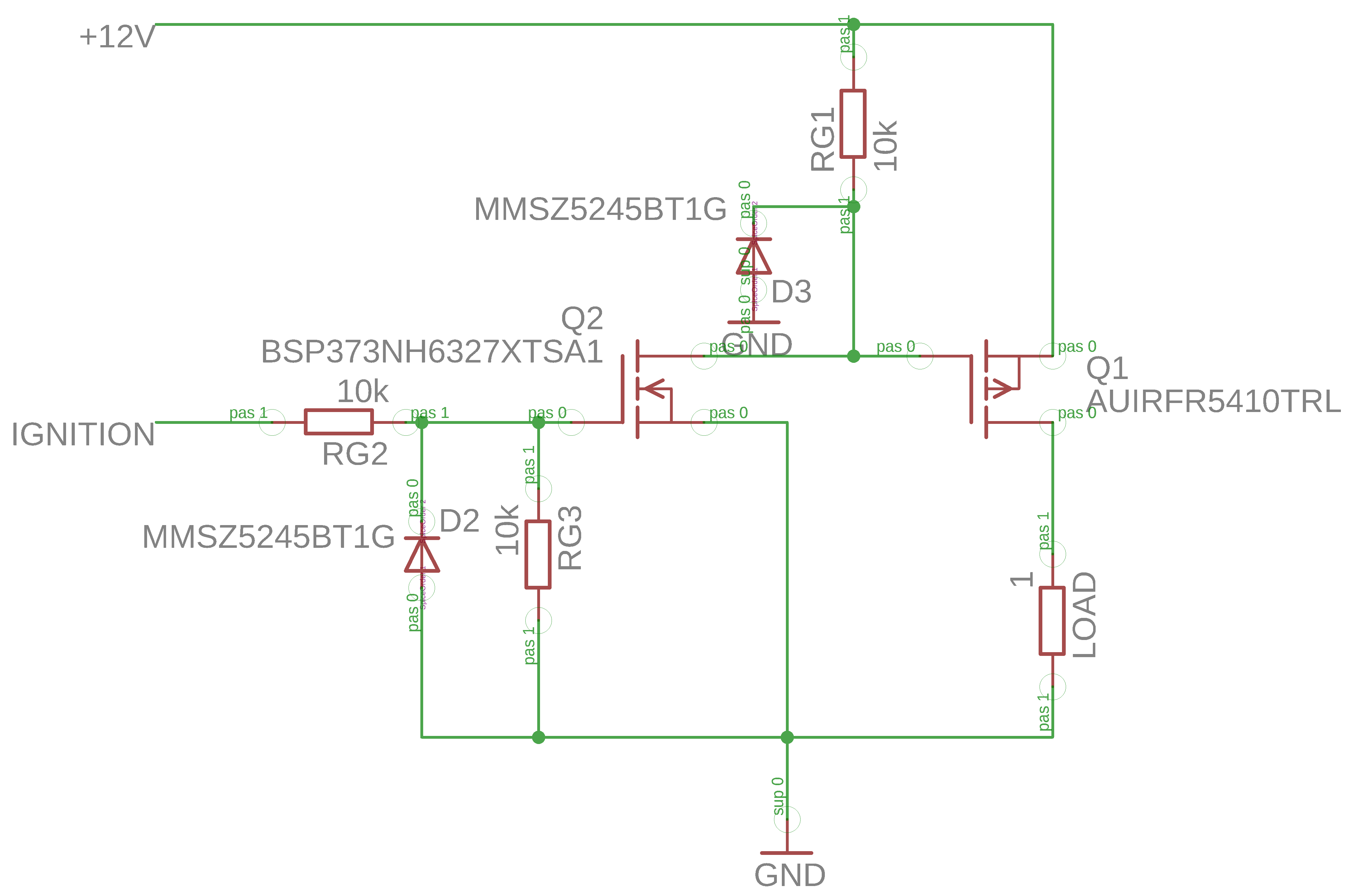

Ich möchte ein elektronisches Steuergerät für ein KFZ mit 12V
Bordelektronik bauen. Ich habe mich bereits um einen Verpolungsschutz
und eine Automotive-Gerechte Spannungsversorgung für meine Schaltung
gekümmert, jetzt würde ich das ganze noch gerne mit Hilfe des
Zündsignals (12V) am Fahrzeug einschalten.
Dazu habe ich mir die angehängte Schaltung ausgedacht. Ziel ist es
dabei, dass wenn am Signal "Ignition" die 9...14.4V anliegen, Q2
Schaltet und dieser dann Q1 Schaltet und mein Steuergerät, hier fiktiv
als "LOAD" gekennzeichnet, versorgt. Das ganze findet bereits hinter dem
Verpolungsschutz statt.
D1 und D3 sollen hierbei die Vgs der MOSFETS auf maximal 15V
(Transienten...) begrenzen.
RG1 dient als Pullup für das Gate von Q1 und hält Vgs auf 0V und damit
Sperrt Q1.
RG3 dient als Pulldown für das Gate von Q2 und hält Vgs auf 0V und damit
Sperrt Q2.
RG2 dient als Strombegrenzungswiderstand sowohl für D2 als auch für das
Gate von Q2.
Wenn Ignition dann eingeschaltet wird (9..V) wird Vgs von Q2 9..15V und
damit Leitet Q2 (Rds on 0,177 Ohm). Damit wird Vgs von Q1 ca. -12V und
Q1 leitet. (Rds on 0,205 Ohm) und wir versorgen die Last mit Strom.
Wenn jetzt allerdings Q2 leitet bildet Rds von Q2 mit RG1 einen
Spannungsteiler und wir haben am Gate von Q1 nicht die erwünschten -12V,
sondern eher 0.01 * -12V. Folglich müsste ich zwischen Source von Q2 und
GND einen Wiederstand in der Größenordnung 100k einfügen damit dort die
meiste Spannung abfällt, oder?
Funktioniert das generell? Kann man das einfacher machen?
Vielen Dank!
Das Problem verstehe ich jetzt nicht ganz.
Wenn Q2 leitet, bekommt der Q1 auf jeden Fall annähernd -12V UGS und ist
damit vollständig leitend (ich habe mir allerdings nicht das DB von Q1
angesehen). Wenn Q2 aus ist, dann sorgt RG1 für einen ausgeschalteten
Q1.
Das Rds von Q2 ist gegenüber den 10k so gering, dass du das nicht näher
anschauen musst. Also alles gut!
Ja.
Auch ja.
Ich würde einfach einen intelligenten Highside-Switch verwenden.
Such dir da einen aus:
https://www.infineon.com/cms/de/product/power/smart-low-side-high-side-switches/automotive-smart-high-side-switch-profet/
Minimaler Aufwand, kurzschlussfest, für KFZ designed ...
Z.B. den BTS640 für 12A, als Beispiel herausgegriffen. Manche benötigen
allerdings LOW zum Einschalten, der 640 macht das mit HIGH.
Ich hoffe du willst keine großen Lasten abschalten. Wenn du den Q1
ausschaltest, dann kriecht deine Gatespannung im Schneckentempo hoch.
Währenddessen fallen an Q1 fallweise exorbitante Verluste an.
Das geht bis hin zum magischen Rauch.
Oder auch nicht, was genau passiert hängt von deiner Last ab.
Tipp:
Schau dir mal High-side-Switches an, wie den:
https://www.infineon.com/dgdl/Infineon-BSP752R-DS-v01_02-EN.pdf?fileId=db3a304316f112290116f233cbd271e9
Mit dem (oder einem anderen, der auf deinen Strom passt) hast du solche
Probleme nicht.

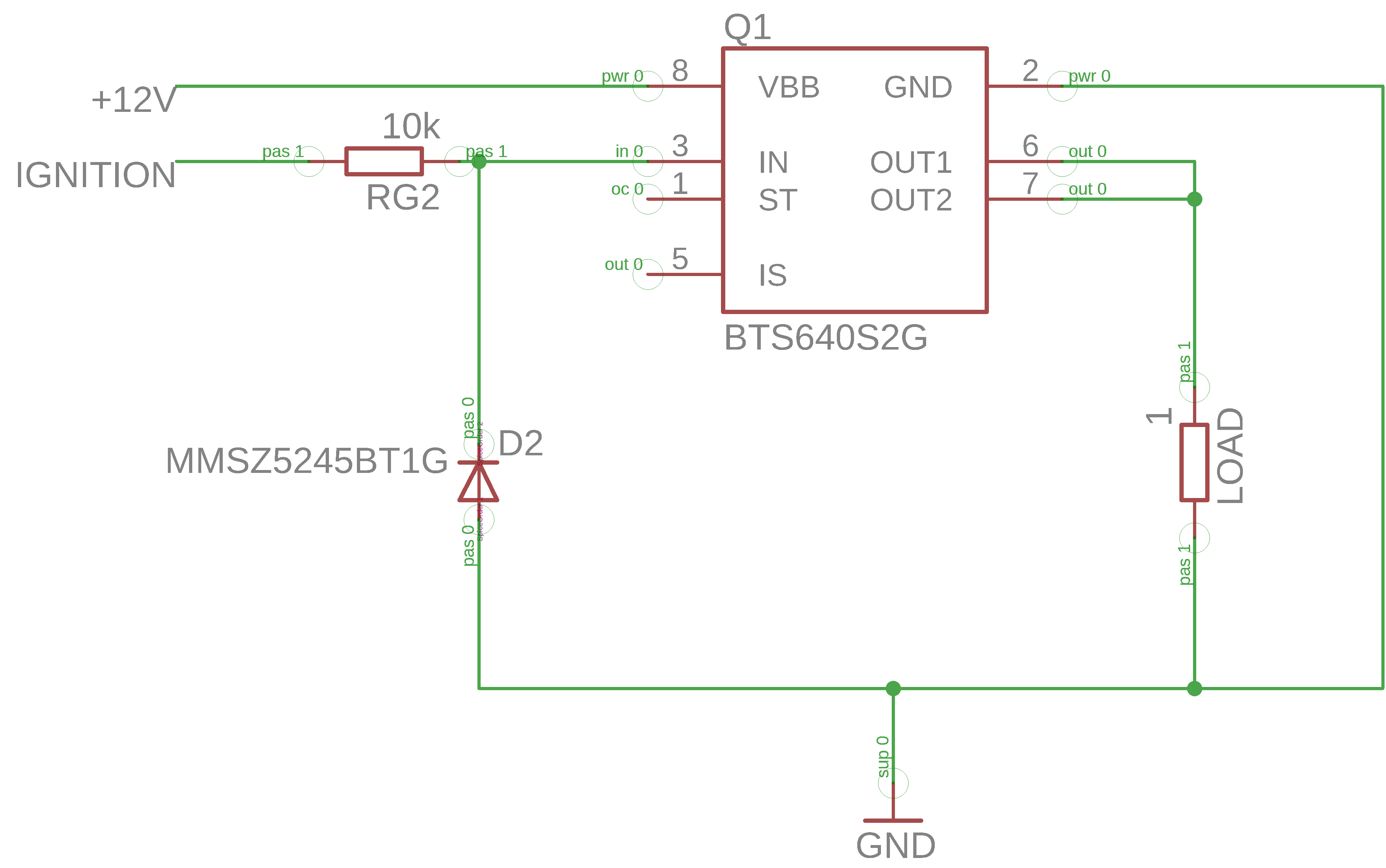

Ah okay, hätte ich mir ja denken können. Ich benutze bereits ProFETs in
dem Gerät um Magnetspulen zu schalten...
Ich habe mir den BTS640 angesehen, wenn ich das richtig interpretiere
verträgt der als Vin -10..16V, also würde es da aus automotive Sicht
sinn machen, eine Zener vorzuschalten? Weil im DB sagen die auf Seite 8
"The use of ESD zener diodes as voltage clamp at DC
conditions is not recommended." Ich bin da jetzt etwas verwirrt :)
Oder darf ich das Schaubild auf S. 9 so verstehen dass sowohl der
Widerstand als auch die Zener bereits in dem Gerät integriert sind? Dann
wäre es ja echt nur Ignition -> IN, +12V -> VBB, GND -> GND, OUT1 & OUT2
-> LOAD
Mein Steuergerät zieht durch die Magnetspulen im Worst Case so circa 10A
Vielen Dank an alle die bisher geholfen haben!
Ja, etwas verwunderlich, zumal kein Grund dafür angegeben ist. Die 16V
sind die Maximum Ratings und ohne weiteren Schutz könnten die im
Fahrzeug an KL15 schon mal überschritten werden.
Ich würde die Eingangsspannung mit einem eigenen Widerstand und einer
eigenen Z-Diode begrenzen auf z.B. 5-10V. Ab 3.5V ist ja garantiert
eingeschaltet. Zumindest einen Vorwiderstand mit 4k7-6k2 sollte man
verwenden.
> -> LOAD
Ja, ein R und eine Z-Diode sind schon integriert. Deshalb darf die
Eingangsspannung an dem Pin die 16V trotzdem nicht überschreiten und,
wie oben gesagt, kann das vorkommen. Z.B. müssen Fahrzeugsteuergeräte
üblicherweise auch mit ca. 27-32V (den genauen, aktuellen Wert kenne ich
nicht mehr, kann auch variieren je nach OEM) zumindest für kurze Zeit (1
Minute) aushalten. Man geht da von Starthilfe aus einem 24V-System aus.
Und, auf dem Bordnetz sind auch Peaks mit weit höherer Spannung.

> würde da gerne eine fundierte Entscheidung treffen.
Grad im KFZ ist es ein Vorteil, wenn Du bei der Fehlersuche mit
Durchgangsprüfer Durchgang oder kein Durchgang hast. Eine (für den
Nachfolger?) unbekannte Halbleiterschaltung duchzumessen macht die
Fehlersuche schwer. Nicht umsonst werden heute selbst in modernen KFZ
gesamte Baugruppen im Fehlerfall einfach ausgetauscht.
Ein Relais besteht aus einer Spule und einem Kontakt. Punkt. Fertig.
Mehr kaputt gehen kann darin nicht. In Deiner Schaltung sieht das
bezüglich Komplexität ganz anders aus. Das muss IMHO nur dort sein, wo
es sein muss.
Zuverlässigkeit, Ausfallsicherheit, Fehlersuche, Schaltstrom, klare
Trennung der Stromkreise (Potential, kein Potential), unempfindlich
gegen Feuchtigkeit und Temperatureinflüsse, Robust, nicht EMV anfällig,
kann nicht 'halb funktionieren', erprobt.
Daniel S. schrieb:
> 1. ist der Bauraum für ein Relais relativ groß.
> 2. fände ich ein "clicken" meines Stgs beim einschalten nicht so dolle,
1. die gibts in der Größe eine Zuckerwürfels mit 30A
2. dann macht es genau 1 MAL klick. Das soll nerven ?? Warscheinlich ist
das Zünschloss beim Drehen lauter?
Und wenn es nicht mehr klickt, hat man schon mal gleich einen Ansatz zur
Fehlersuche. Nur Vorteile. Und selbst wenn, mit schalldämmenden
Massnahmen kann man das problemlos still halten, oder montieren wo man
es nicht mehr hört.
