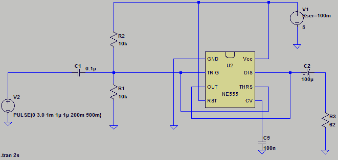

Ich habe hier ein paar bistabile Relais von Schrack (RT314A05) mit einer Spule (62 Ohm, 80mA bei 5V). Ansteuern möchte ich das Relais über einen Ausgang ESP8266 und einem passenden Push-Pull Treiber (halbe H-Brücke) der die 80mA für das Relais auch verkraftet. Der Treiber soll bei High 5V zum Relais schalten und bei Low den Anschluss auf Masse legen. In Reihe zur Spule kommt dann noch ein 100uF Elko, der durch fallende/steigende Flanken das Relais jweils schaltet. Also: ESP---Treiber---Elko---Spule---Gnd Als Treiber finde ich derzeit nur Motorsteuerungs-IC wie den L293D / SN754410 / Si9987. Mich würde interessieren, ob jemand noch einen anderen Treiber für diese Anwendung kennt (vorzugsweise im DIP Gehäuse)? In einem Fall sollen 10 Relais angesteuert werden, da wäre von Vorteil, wenn die Ausgänge alle auf einer Seite des IC wären. Integrierte Freilaufdioden wären auch schön.

Der Timer IC NE555 hat sich noch immer bewährt.

Jens G. schrieb: > Der Timer IC NE555 hat sich noch immer bewährt. Das ist Kreativ. Technisch irgendwie Overkill, aber was solls's, der Chip ist billig.
Stefanus F. schrieb: >> Der Timer IC NE555 hat sich noch immer bewährt. > > Das ist Kreativ. Technisch irgendwie Overkill, aber was solls's, der > Chip ist billig. Natürlich geht auch eine NPN/PNP-Transistorstufe. Die hat auch nicht mehr Beine.

georg schrieb: > Michael V. schrieb: >> In Reihe zur Spule kommt dann >> noch ein 100uF Elko, der durch fallende/steigende Flanken das Relais >> jweils schaltet. > > Wenn du die Trasistoren einzeln mit kurzen Impulsen ansteuerst brauchst > du keinen Elko. > > Georg Mag sein, aber könnte ich über den ESP nur toggeln und hätte keine Statuserkennung. So ist ganz schlicht "high" = an und "Low" = aus. Die Sache mit dem Ne555 ist interessant, aber am Ende imho overskill mit einigem an externer Beschaltung und preislich auch nicht attraktiv. Der L293D z. B. kostet in der Bucht etwa 1 Euro das Stück und ich kann 4 Relais ohne weitere externe Beschaltung anschließen. Der NJW4301 wird mangels TTL Eingänge nicht funktionieren. Ich suche heute nochmal weiter. Hatte gehofft, es gäbe was Gängiges. Cemos Inverter machen ja genau das Gesuchte, nur leider bis maximal 25mA. Ein diskreter Aufbau ist auch aufwändiger und ich müsste das gleichzeitige Schalten verhindern, um einen kurzzeitigen Kurzschluss zu vermeiden. Fertige H-Brücken haben doch alle schon shoot thru prevention Logik integriert. Könnte diese H-Brücke ggf. funktionieren? https://www.mikrocontroller.net/part/ZXMHC6A07T8 Gate-Source Threshold Voltage sind 3V, dann müsste das doch mit TTL Signal klappen? Wie schaut es mit der Kurzschlussgefahr aus?
Michael V. schrieb: > Mag sein, aber könnte ich über den ESP nur toggeln und hätte keine > Statuserkennung. So ist ganz schlicht "high" = an und "Low" = aus. Kritisch ist diese Erkennung nur, wenn Du im "High"-Zustand Dein Gerät abschaltest. Dann wird sich der E$lko irgendwann entladen. > Ein diskreter Aufbau ist auch aufwändiger und ich müsste das > gleichzeitige Schalten verhindern, um einen kurzzeitigen Kurzschluss zu > vermeiden. Dieses Problem gibts auch beim 555 und da der L293 schon etwas älter ist, möglicherweise auch bei diesem. > Gate-Source Threshold Voltage sind 3V, dann müsste das doch mit TTL > Signal klappen? Was verstehst Du unter TTL-Signal? Hast Du alte TTL-ICs in Deiner Schaltung verbaut?
