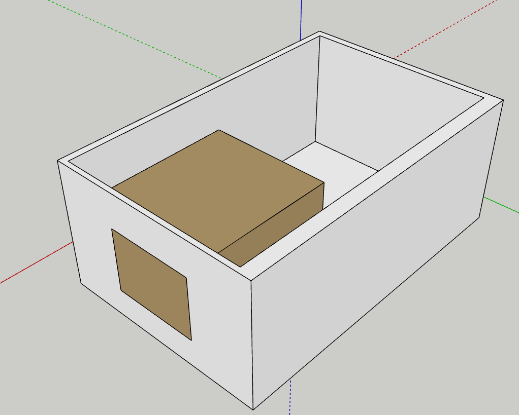

ich habe Würfel mit einer Kantenlänge von 20 cm aus verschiedenen
Materialien und habe davor nun einen Bluetooth Thermometer/Sensor
geklebt. Mein Ziel ist es herauszufinden, inwiefern sich die
verschiedenen Materialien auf die Reichweite des Senders/Sensors
auswirken. Ich habe eine Wiese mit einer Fläche von ca. 50 x 30 m zur
Verfügung.
Ist es irgendwie möglich sicherzustellen, dass alle Wellen, nur durch
meinen Materialblock gehen und nicht außen rum etc.?
Ich bin für alle Tipps dankbar.
Vielen Dank und Gruß

ben2000 schrieb:
> Also würde das dann wie folgt aussehen?
Ich würde die Öffnung dort vorsehen, wo der zu untersuchende Würfel
hinkommt.
Dann kannst du den Rest auch fest verlöten.
Schwierig ist es übrigens, irgendwelche Kabeldurchführungen „dicht“ zu
bekommen. Wenn du sowohl Energieversorgung als auch Messdatenspeicher
(bspw. SD-Karte) direkt mit in die Kiste rein bekommst, ist es
einfacher.
> Einen Deckel brauche ich ja nicht, da in der Luft nichts reflektiert
> oder? Oder kann sich das an den kanten Streuen?
Erstens kann sich an den Kanten etwas streuen, zweitens wirst du ja kaum
"open air" arbeiten, d.h. irgendwo weiter oben befindet sich dann
trotzdem ein Reflektor.
Einen Deckel dicht zu bekommen, ist übrigens keine triviale Übung.

ben2000 schrieb:
> Das heißt ich müsste mir für jeden der Probewürfel eine neue Box
> zu-löten, damit das ganze funktionieren kann?
Nö, es reicht doch, wenn der Probewürfel vorn bündig in die Kiste
gesteckt werden kann.
ben2000 schrieb:
> Ich wollte die Versuche draußen auf einer Wiese machen.
Dann hast du zumindest keine Reflektion über eine Decke, aber eine
Beugung „um die Kante herum“ kannst du trotzdem noch haben.
Kaum.
Da der Block nicht viel größer als die Wellenlänge ist, stört er zwar
die Ausbreitung, aber die Beugung sorgt dafür, dass selbst hinter einem
massiven Kupferblock noch das Feld vorhanden wäre.
Außerdem hast du vermutlich Gegenstände wie Zäune oder Zaunpfähle in der
Nähe, die das Signal reflektieren.
Wenn du die Dämpfungseigenschaften verschiedener Materialien untersuchen
willst, geht das am einfachsten mit einem Hohlleiter.
Da genügt sogar ein Längsschlitz in der Mitte der breiten Seite (dort
tritt keine Strahlung aus), durch den du ein dünnes Brettchen des zu
untersuchenden Materials einführst.

Gast #5802511
ben2000 schrieb:
> Vielen Dank schonmal.
Würde ich nicht machen, weil es passieren kann, dass der Würfel erst die
richtige Anpassung zwischen dem Hohlraum und dem Freifeld herstellt.
In diesem Fall würdest du sogar negative Dämpfungswerte bekommen.
