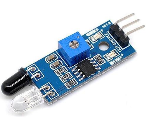

für mein Bötchen möchte ich mit einem Arduino nano einen Drehzahlmesser
bauen. Ich habe Versuche mit 2 unterschiedlichen Sensoren gefahren.
Mit einem Hall-Sensor funktionieren alle unterschiedlichen im Netz
verfügbaren Code einwandfrei. Mit einem IR-Standardmodul (habe 3
ausprobiert) habe ich, egal welche Software ich auch verwende, Probleme,
dass es Nonsens-Werte ausgegeben werden obwohl mit dem Hall-Sensor die
gleiche SW funktioniert.
Hardwareseitig habe ich die verschiedenen Aufbauten, welche im Netz als
funktionierend gezeigt werden ebenfalls durchprobiert.
Gibt es eine Erfahrung woran sowas generell liegen kann?

IR-Sensor:
Ø Operating Voltage: 3.0V – 5.0V
Ø Detection range: 2cm – 30cm (Adjustable using potentiometer)
Ø Current Consumption: at 3.3V : ~23 mA, at 5.0V: ~43 mA
Ø Active output level: Outputs Low logic level when obstacle is detected
Ø On board Obstacle Detection LED indicator

Naja, in diesem simplen IR Empfänger ist weder ein IR Filter noch
irgendeine Form der automatischen Pegelanpassung. Der zählt also alle
Impulse, die gerade so mal auf die Fotodiode fallen und den OpAmp
triggern.
Das ist beim Hallsensor anders, denn der reagiert nur auf Magnetfelder
mit ausreichender Stärke.
Der IR Empfänger muss also richtige Filter haben und besser noch mit
moduliertem Licht arbeiten, damit er auch wirklich nur die Lichtpulse
zählt, die für ihn sind. Insofern ist der Hinweis auf echte IR-Empfänger
wie den TSOP genau richtig, denn der reagiert nur auf Impulse, die in
der Nähe der Modulationsfrequenz liegen. Die Dinger gibt es mit 36kHz,
38kHz und 40kHz - sowie noch weitere, die aber schwerer zu kriegen sind.

Die Infrarot Dinger, die du da hast, sind nicht halt nicht wirklich
dafür geeignet.
Falls du ein Oszi hast, wäre das gut, dann kannst du die überflüssigen
Pulse sehen...
Da du ja anscheinend eine Glasscheibe hast, könntest du ja versuchen die
Sende und Empfangs LEDs aus zu löten und die jeweils auf eine Seite der
Glasscheibe zu platzieren.... wenn du da einfach mit dem Ding auf die
Scheibe zielst, wird das nichts.
Aber wenn du das unbedingt optisch machen willst, dann nimm gepulstes
Licht... hat weniger störeinflüsse

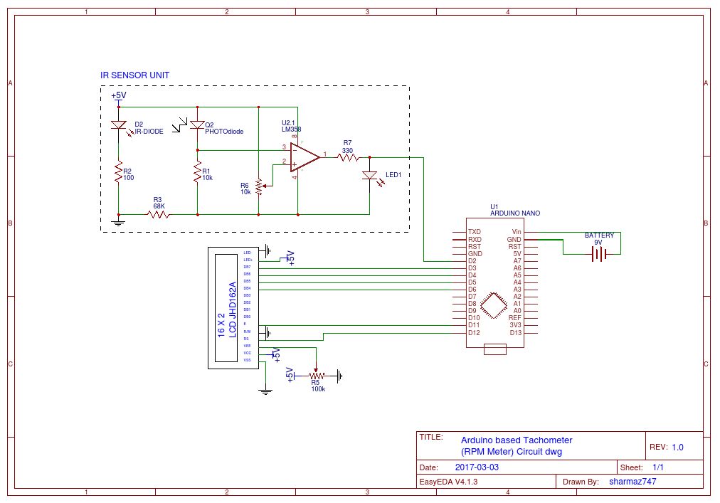

von m.n. (Gast)
Der "IR SENSOR UNIT" würde ich mal eine Hysterse spendieren und das
Signal von OPV Pin1 direkt an µC D2 legen.

Oder gleich einen richtigen Gabelkoppler verwenden.
MfG Spess

von m.n. (Gast)
Andreas G. schrieb:
> ist die Tatsache, dass es im Netz reichlich Beispiele mit gleicher
> Hardware gibt, bei denen es funktioniert.
Welche Farbe hat LED1 und welche Versorgungsspannung bekommt der µC vom
Arduino? 5 V?
Ich bezweifel, daß der Pegel an D2 ausreichend hoch ist, um zuverlässig
erkannt zu werden.
von Wolfgang (Gast)
Andreas G. schrieb:
> das Dingen soll die Umdrehungen an einer Schiffsmotorwelle (bis max 3000
> U/min) messen.
In so einer nicht immer ganz sauberen Umgebung ist ein Hallgeber, wie er
auch in Autos verwendet wird, eigentlich die bessere Wahl.
Hast du dir die Signale, die deine optische Abtastung liefert, mal mit
einem Oszi oder LA angeguckt? Das wird wahrscheinlich vieles erklären.
Dein Signal kann prellen, durch Störungen verseucht sein oder auf Grund
einer falsch eingestellten Schaltschwelle unsicher schalten. Bei 3000
1/min sollten nicht mehr als 50 Impulse pro Sekunde auftreten.
Ohne das Signal zu kennen, ist die Fehleranalyse reine
Kaffeesatzleserei.

niedrigen Frequenzbereich (z.B. 1Hz) sieht es über den seriellen Port
ganz gut aus (zugegeben - das menschliche Auge ist wahrscheinlich träge)
- über die Interruptroutine allerdings kommen Drehzahlen zwischen 2.000
und 7.000 U/min raus
von hinz (Gast)
Das IR-Modul ist vedammt lahm.
Hier der richtige Schaltplan.
von Wolfgang (Gast)
Dann muss man vielleicht mal den 100nF Kondensator weg nehmen oder
zumindest durch einen kleineren ersetzen.
Außerdem würde so einem Signalwandler eine deutliche Hysterese gut zu
Gesicht stehen. Das dürfte das Schaltverhalten bei weichen Flanken und
überlagerten Störungen deutlich verbessern.

von Jens G. (jensig)
Wie heist es so schön: Abblock-Cs vergessen (beim OPV). In Verbindung
mit fehlender Hysterese wird die Schaltung mit Sicherheit hysterisch.
Und die LED1 tut durch Begrenzung der Signalpegel noch für
L/H-Unklarheiten sorgen.
Also:
- Abblock-C über die Versorgung des OPV hängen
- Siganl direkt an Pin1 des OPV abgreifen
- einen R (100k oder so) von Pin1 zu Pin2 schalten für Hysterese (das
Poti darf dann aber nich am Anschlag sein, damit das was bringt).
von Wolfgang (Gast)
Na, da bestimmt nicht. Beim LM393 ist Pin 2 ein invertierender Eingang.
Der Widerstand für die Hysterese muss - je nach dem, welcher Komparator
genutzem wird - zwischen Pin 1 und 3 bzw. zwischen Pin 5 und 7 sitzen,
damit die für eine Hysterese erforderliche Mitkopplung zu Stande kommt.
von m.n. (Gast)
Gleiches gilt für die Schaltung mit LM358, bei der '+' und '-' falsch
beschriftet sind. Soviel zu 'erprobter' Schaltung aus dem I-net.
Andreas G. schrieb:
> @m.n. ich habe aktuell keine weiteren Daten bzgl. der Dioden.
Aber Du wirst doch sehen können, ob die LED rot, grün oder weiß
leuchtet?
Nur bei weißer LED scheint eine Funktion möglich zu sein.
Wolfgang schrieb:
> Matthias S. schrieb:
>> Naja, in diesem simplen IR Empfänger ist weder ein IR Filter noch ...
> Was meinst du wohl, was dieses dunkle Gehäuse des Photoempfängers
> darstellt - genau - ein IR Filter.
> Als Beispiel magst du dir vielleicht einmal den Unterschied zwischen
> einer SFH203 und einer SFH203FA zu Gemühte führen, bevor du solchen
> Unsinn in die Welt setzt.
Wenn du jemals mit solchen IR Empfängerdioden - oder -Transistoren
gearbeitet hättest, wüsstest du, das die Filterung durch das Gehäuse
nicht viel hilft. Die Diode ist immer noch so empfindlich für Licht
oberhalb des IR Bereiches, das sie auch auf Rot- und sogar Gelbanteile
einfallenden Lichtes reagiert.
Das ist also kein Unsinn, sondern praktische Erfahrung.
Übrigens misst man die Drehzahlen von Dieselmotoren besser klassisch an
der W Klemme der Lichtmaschine, die genau dafür da ist.
