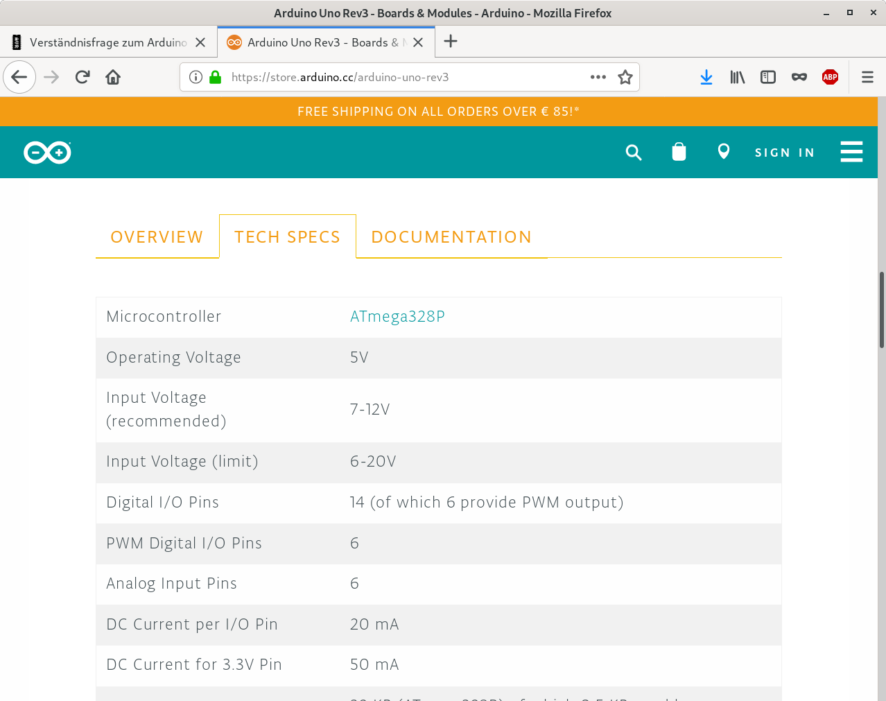

ich habe eine Frage zum Arduino Nano. Ich habe da ja eine 5V Operating Voltage. Wieso läuft der Arduino mit meinen 5V vom USB-Port, wenn ich für VIN 7V bis 12V brauche. Überlegung: Die 7-12V sind für den internen Spannungsregler, welche auf 5V regelt. Der USB speist direkt mit 5V.

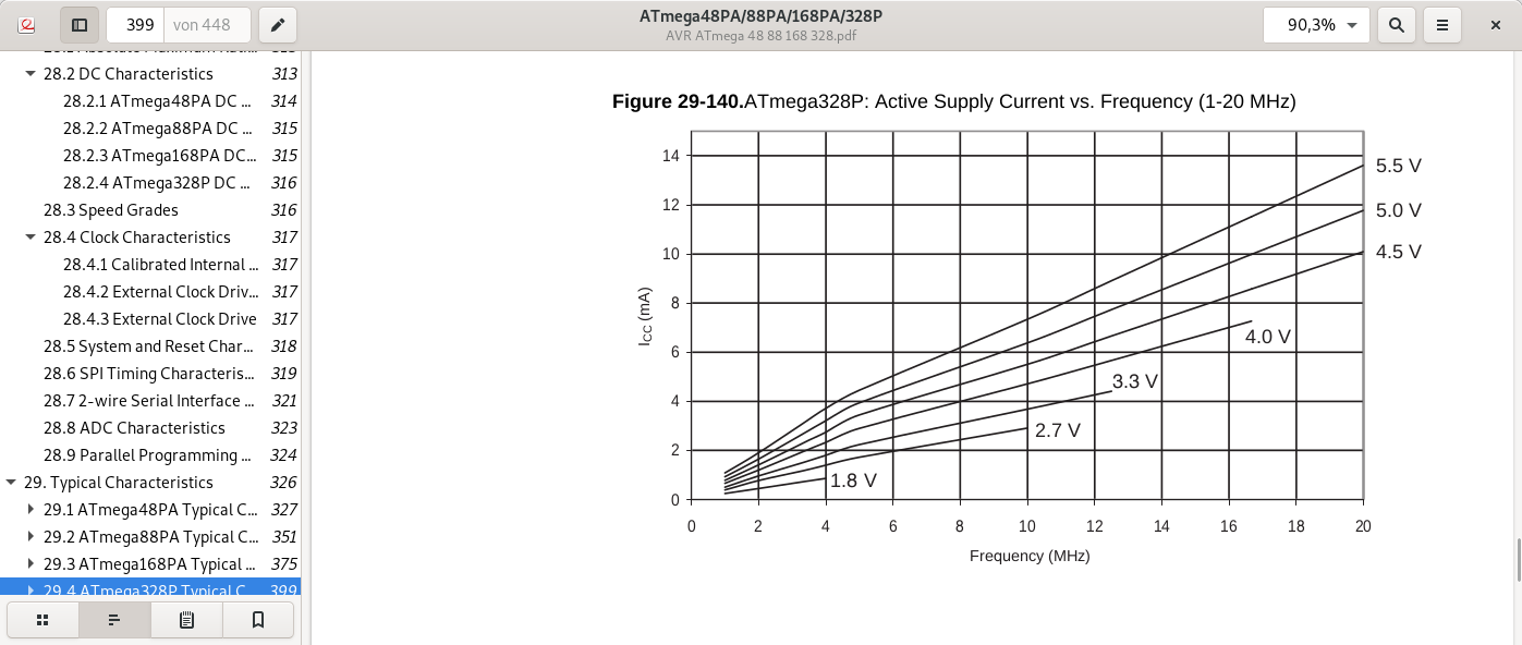

Joachim B. schrieb: > Hast du mal ins Datenblatt geschaut was der zulässige Strom über VCC und > GND ist, z.B. aus I/O Ports? Sicher. Die Absolute Maximum Ratings sind mir ebenso bekannt, wie die tatsächliche Stromaufnahme. Die Angabe der maximalen Versorgungsspannung (auf der Arduino Webseite) bezieht sich offensichtlich auf den Fall mit minimaler Last (also ohne externe Beschaltung). > Es wäre ja auch sinnfrei einen µC zu nutzen der > NICHTS an seinen I/O Pins macht Ohne externe Beschaltung kann man z.B. die On-Board LED blinken lassen, seriell kommunizieren und das Programmieren üben.
Stefanus F. schrieb: > Sicher. Die Absolute Maximum Ratings sind mir ebenso bekannt, wie die > tatsächliche Stromaufnahme. und was hat der nackte CPU Strom mit Strom über VCC und GND zu tun? Die paar mA sind ohne Ports!
#5803067
Joachim B. schrieb: > Die paar mA sind ohne Ports! Genau. Und für diesen Strom gilt die mutige Angabe der maximalen Spannung an Vin. Joachim B. schrieb: > bei 12V und 200mA müssten 7V in Wärme umgesetzt werden = 1,4W Ohne externe Beschaltung sind es 10mA. 7V x 10mA = 70mW. Deine befürchtete Überlastung kann nur in Kombination mit externer Beschaltung auftreten. > Es wäre ja auch sinnfrei einen µC zu nutzen der > NICHTS an seinen I/O Pins macht "NICHTS" ist übertrieben. Der Spannungsregler auf dem Board hat reichlich Reserven für einfache Beschaltung (z.B. eine Reihe LEDs() und zahlreiche Experimente. svensson schrieb: > der original Arduino Nano ist bis Vin 20 V spezifiziert, die Klone sind > wohl teilweise empfindlicher. Ja (Der Screenshot ist vom Arduino Uno)
