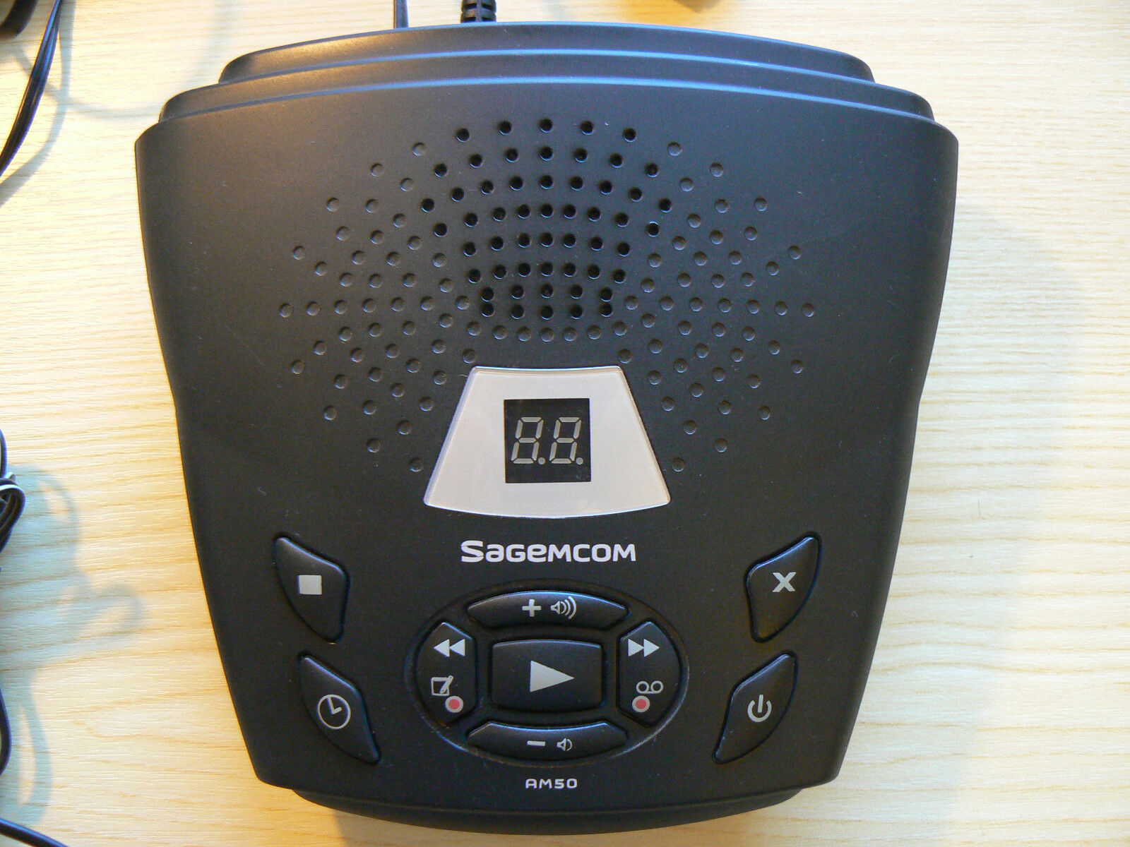

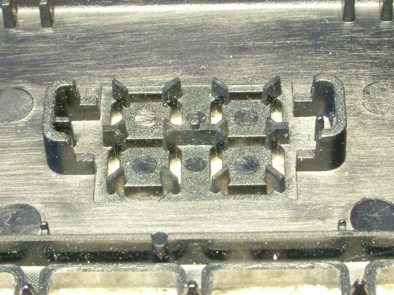

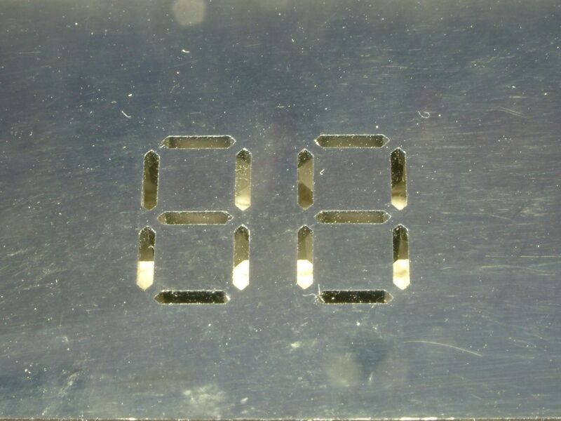

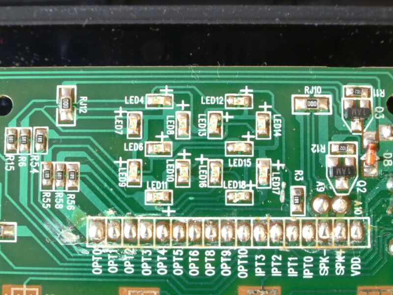

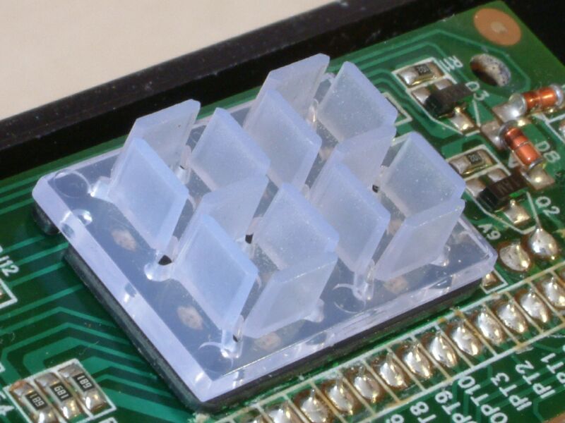

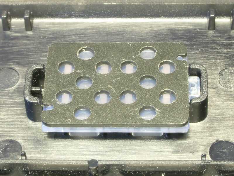

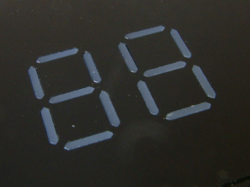

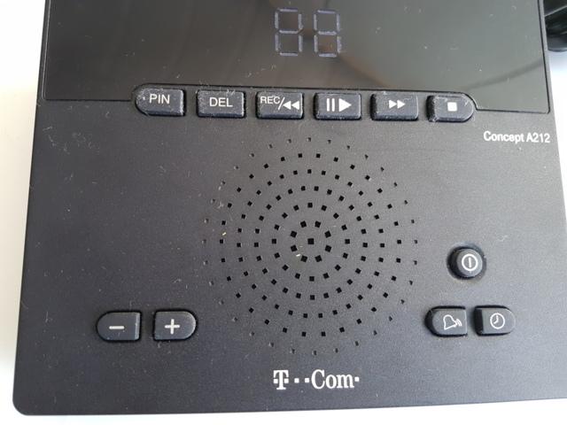

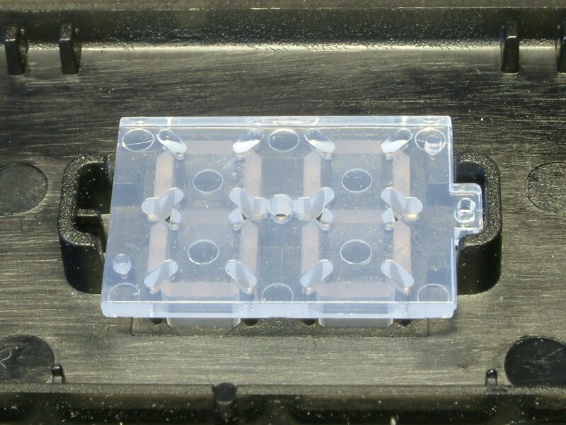

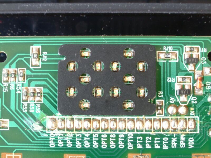

eben einen alten Anrufbeantworter filetiert, dabei eine so noch nie
realisierte 2-stellige 7-Segment Anzeige gefunden.
Ob das billiger ist als eine fertige 2-stellige Anzeige?
Oder wollte sich da nur mal jemand richtig verspielen?

Klar. Ich hab sowas auch schon gesehen da waren die LEDs selber auf die
Platine aufgebondet/geklebt und nicht als normale SMD bestueckt.
Ist alles eine Frage der Stueckzahl.

Wobei eine klassische 7-Segment Anzeige wie MAN74 genau so gebaut ist:
Eine Platine, auf der 7 LED Chips kleben und bonden und darüber ein
lichtleitendes Plastikteil genau wie deines, dann noch ein schwarzes
Plastikteil als Abschattung der Segmene untereinander.
Heute also: statt 1 Platine bondet man die LEDs auf eine dann in 7
winzigste Platinenstückchen zerteilte Platine, jede LED wird noch mit
Epoxy umspritzt zum Schutz des Bonddrahtes, dann wird nicht 1 sondern 7
Bauteile platziert und eingelötet.
Wenn das billiger ist sagt es vor allem eines: Die Preise fertiger
7-Segment Anzeigen sind einfacb viel zu hoch.

OK, dann wird es wohl so zu sein. Hatte im Formenbau zu tun, solche
Formen für Spritzgussmaschinen kosten locker mal so viel wie ein Auto.
Konstruiert ist das auch nicht mal eben und die Teile müssen gespritzt
und dann auch noch von Menschenhand montiert werden.

Wenn diese 7Segmentanzeigen jetzt Uralt wären könnte ich das noch
verstehen, bis in die 80er Jahre waren die sicherlich noch extrem teuer
ab einer bestimmten Größe und brauchbaren Leuchtstärke.
Aber SMD und das Platinendesign deuten doch darauf hin das der
Anrufbeantworter vor maximal vor 25 Jahren, wahrscheinlich aber noch
deutlich weniger Jahren entwickelt wurde.
Auch die hausgemachte 7Segmentanzeige selbst ist nur langweiliges im
typischen Design, da gibt es schon lange Anzeigen von der Stange die
sogar "aufregender" Aussehen (leichte Schräglage, abgerundete Ecken, die
einzelnen Segmente liegen näher aneinander).

Das wäre eine Erklärung, denn das Teil ist tatsächlich ca. 20 Jahre alt.
Damals bekam man noch nicht alles für paar Cent nachgeworfen und die
Lieferung per Flugzeug direkt aus China kostete etwas mehr als 25 Cent.
