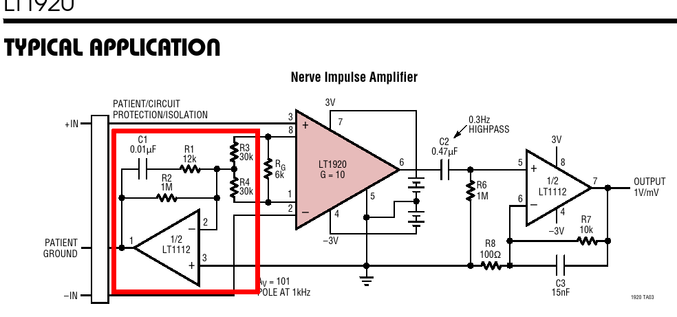

Ich experimentiere gerade etwas mit einem Instrumentenverstärker
(LT1920) herum und bin im Datenblatt unter "Typical Application" auf
eine Schaltung gestoßen die wohl schematisieren soll wie ein EEG
funktioniert.
Im großen und ganzen verstehe ich die Schaltung auch bis auf den ersten
Op Amp vorne in der Schaltung dessen Ausgang auf den Patent-gound geht.
Ich Verstehe nicht was der Sinn des ganzen ist und warum der invert.
Eingang über einen Spannungsteiler, der offensichtlich eine Spannung
zentriert, an die Rg Anschlüsse des InAmps angeschlossen ist. Ich
verstehe das es vom Patient-Ground zum REF Pin (der offensichtlich auf
0V liegt) des InAmps eine verbindung geben muss. Aber warum dieser Opamp
mit dem Ausgang in Richtung des Patent-ground?
Hat jemand eine Erklärung?
Gast #5803808
Das dürfte ein Tiefpass sein, der versucht die Spannungen an Pin 1 und 8
im Mittel symmetrisch zur Schaltungsmasse zu halten indem er das
Potential des ganzen Patienten anhebt oder senkt.
