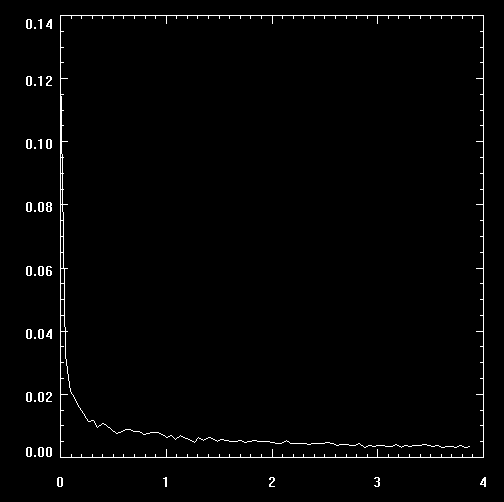

von Jan (Gast)
Wenn das Signal nicht verrauscht ist, korrekt. Wenn man nun davon
ausgeht, dass die Phase zufällig ist (oder man zufällig anfängt
abzutasten) und man sich nur sehr wenige Perioden anguckt, so
funktioniert die Methode der Maximum Suche nicht.
Werden es aber mehr Perioden, funktioniert es sogar ganz gut, habe mal
ein paar Tests gemacht, siehe Anhang.
Ich hätte echt erwartet, dass die Maximum Methode deutlich schlechter
bei Rauschen abschneidet.

von Sigi (Gast)
Ich habe noch zum konkreten Problem eine
Simulation durchgeführt. Die X-Achse
zeigt die Sekunden (*2300 = Anz. Samples),
die Y-Achse zeigt die absollute Abweichung
von der tatsächlichen Amplitude (hier 1).
Dem Signal wurde noch gausches Rauschen
hinzuaddiert (Sigma=0.01). Der Fehler
ist prop. zu 1/sec^2.
0.25 Sekunden (d.h. ca. 500 Samples)
ergeben einen Fehler von 2*Sigma,
1.0 Sekunden einen Fehler von etwas
weniger als Sigma.
von Berndel (Gast)
Sigi schrieb:
> gausches
Gaußsches Rauschen nehme ich an, ist gemeint. Ist das relevant für
diesen Fall? Ich hätte eher 1/f-Rauschen angesetzt.
