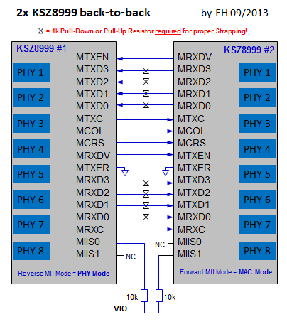

Diesen Punkt möchte ich in Angriff nehmen. Standartmäßig sind die PCBs
im PHY mode. Ich würde jetzt eine in den MAC Mode versetzen. Wie sieht
dann die Verbindung zwischen den beiden Switches aus?

Beide von dir aufgezeichneten Verbindungsvarianten werden nicht
funktionieren.
Habe vor längerer Zeit eine funktionierende Verbindung für 2x KSZ8999
back-to-back aufgezeichnet, siehe Bild (16-Port-Switch).

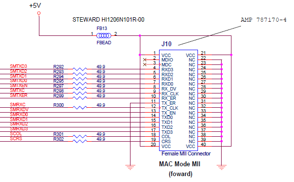

Für 2x KSZ8993M sollte es sinngemäß passen. Ein Indiz hierfür sind die
Schaltpläne des KSZ8993M-Evalboards, das zwei MII-Steckverbindungen hat,
nämlich PHY-Mode (Signale 1:1 verbunden) und MAC-Mode (Signale teilweise
über Kreuz verbunden, siehe Schaltplanauszug).
Bei den Signalnamen des MAC-Mode-MII-Auszugs sieht man, welche Pins
miteinander verbunden werden müssen, denn so könnte man zwei Evalboards
direkt zu einem 4-Port-Switch zusammenstecken (richtiges Pin-Strapping
vorausgesetzt).

Zwingend ist, dass beide Switches in unterschiedlichen Modi sind, also
eine PHY-Mode und einer MAC-Mode. Ansonsten wird eine Verbindung per MII
nicht klappen.
Schließlich beim Aufbau daran denken, dass auf dem MII Daten mit 25 MHz
übertragen werden.
Danke dafür, was ich jetzt nicht verstehe, bei deinem 16 port switch
geht TXC auf TXC und RXC auf RXC und aus dem Auszug des Evalboards geht
RXC auf TXC?  Kannst du mir sagen was richtig ist?
Persönliche Seite
Das eine ist für den KSZ8999 richtig und das andere für den KSZ8993M,
siehe Datenblätter "Table 1. MII Signals" bzw. "Table 3. MII Signals".
Offensichtlich funktioniert das interne Umschalten der Signale von
PHY-Mode auf MAC-Mode bei den beiden Switches nicht einheitlich.
