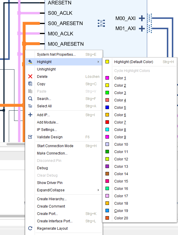

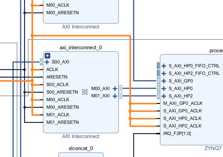

Gibt es eine Möglichkeit im Vivado bestimmte Netze im Blockdesign
auszublenden?
Konkret geht es mir um den Takt und das /Reset-Signal. Das würde die
Übersichtlichkeit massiv erhöhen, zumal ich noch nicht mal wirklich
viele Komponenten eingebunden habe...

a) du kannst per Button zwischen "Interface-only" und alle umschalten
(ist auch nicht immer schön)
b) du kannst Netzte auch einfärben, dann fallen sie evtl. weniger auf
(oder weißer Adler auf weißem Grund)

Ja, das bringt tatsächlich was (auch wenn da Layout wieder neu gewürfelt
wird). Danke!
Dummerweise haben die Weiß vergessen :-/
User schrieb:
> Es gibt einen Button im Block Design Viewer, du musst oben mal die
> Buttons probieren.
Danke. Ich finde zu ordentlichem UI-Design gehört, das alle Funktionen
auch im Menü verfügbar sind. Es ist schlechter Stil Funktionen nur auf
Schaltflächen oder im Kontextmenü zu verstecken.
Bei Vivado kommt noch hinzu, das de factor jeses Unterfenster seine
eigene Buttonleiste mitbringt :-(
