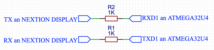

3) Hab irgendwo eine Dirty Lösung gefunden, beider man je einen 1k
Widerstand in Reihe an die TX und einen an die RX Leitung hängt. Das
funktioniert auch, die PowerLED von meinem Arduino den ich gerade zum
testen nutze geht nicht mehr an und auf der anderen Seite werden die
Signale noch zum Display übertragen und es funktioniert. Aber: Am Anfang
hat es in meinem Kopf noch Sinn gemacht, die Spannung, die von der RX
Leitung des Displays kommt, sinkt so weit ab, dass sie zu niedrig für
den ATMEGA ist um anzulaufen, jedoch noch hoch genug zur Übertragung der
Daten ans Display. Wie gesagt, es funktioniert, es fühlt sich aber total
dreckig an um es mal direkt zu sagen. Im Anhang ein kleines Bild dazu...

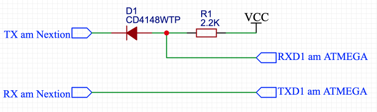

Gast #5804363
                        2,2kΩ
Tx o----|<|------+-----[====]----o 5V
                 +---------------o Rx
Der Tx Ausgang kann das Signal auf Low herunter ziehen. Wenn die rechte
Seite ohne Stromversorgung ist, kann er das Signal aber nicht auf High
zwingen. Damit ist dein Problem gelöst.
OP #5804690
Stefanus F. schrieb:
>                         2,2kΩ
Ich muss gestehen, dass ich die Schaltung noch nicht ganz verstehe.
Links an Tx (Ausgang) ist eine Diode in Sperrrichtung zu Tx? Die Rechte
Seite ist der ATMega (also die 5V sowie sein RX Eingang? Wieso wird die
Funktion der Diode denn aufgehoben, wenn rechts Strom anliegt? Ansonsten
würde die Diode doch blockieren, oder? Handelt es sich um eine Z-Diode?
Anfänger halt. :-)

Gast #5804953
Du hast das richtig gezeichnet.
Die rechte Seite wird im Ruhezustand durch den Pull-Up Widerstand auf
High gezogen. Wenn die linke Seite etwas sendet, zieht sie das Signal
durch die Diode impulsweise runter auf Low.
Wenn die Linke Seite Spannung hat, die rechte aber nicht, dann liegt die
Diode in Sperr-Richtung (denn rechts ist 0 Volt) und trennt beide
Seiten.
Nein, eine ganz normale Silizium Diode: 1N4148 oder gerne auch eine
kleine Shottky Diode.
