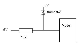

Es geht aber auch einfacher: In Reihe mit dem "empfindlichen" Engang
wird ein Widerstand zur Strombegrenzung geschaltet (beispielsweise ein
paar Kiloohm), und danach eine Schottkydiode (z.B. BAT42) gegen +3.3V.

von Sebastian (Gast)
5->3,3V: Spannungsteiler
3,3->5V: einfach verbinden, sollte funktionieren.
von Thomas K. (thkais)
Dass der direkte Anschluss eines 3,3V Ausgangs an den Eingang eines mit
5V betriebenen ATMega funktioniert, kann ich bestätigen.
Wenn nur ein einziger 5V-Ausgang nach 3,3V gewandelt werden soll kann
man neben dem ordinären Spannungsteiler auch noch eine
Transistorschaltung verwenden.
von Sascha (Gast)
Man bestaune meine Paint-Skillz im Anhang.
