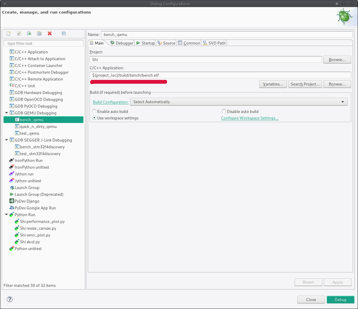

Zeig mal einen Screenshot. Hast du eine Launch Configuration
eingerichtet? Da kannst du ggf. den Pfad zur ausführbaren Datei explizit
angeben.

#5805278
Der Pfad muss wie im Screenshot gesetzt sein. Eclipse ist leider oft
ziemlich dumm und synched auch nach dem Compilieren seine eigene
Ordneransicht nicht. Deshalb wird ein Executable oft nicht gefunden
obwohls eh schon da is... Noch schlimmer is das wenn ma mit da
Kommandozeile arbeitet.
