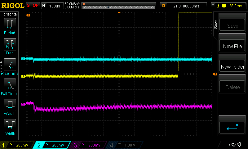

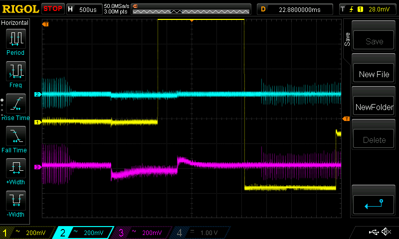

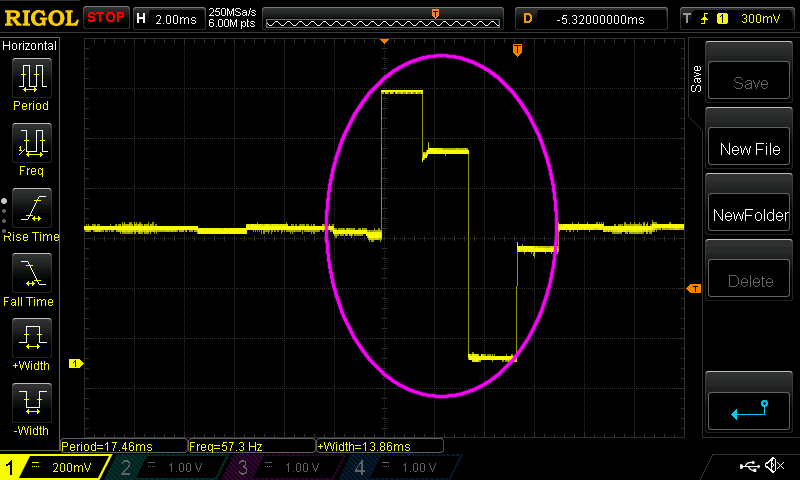

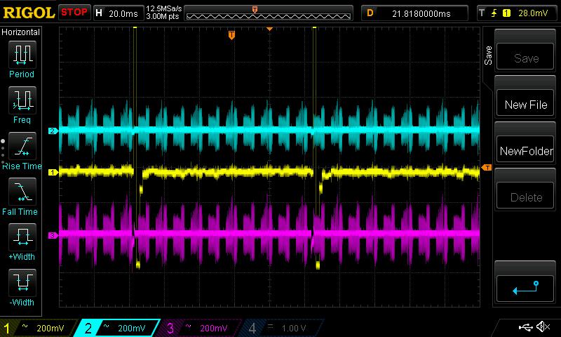

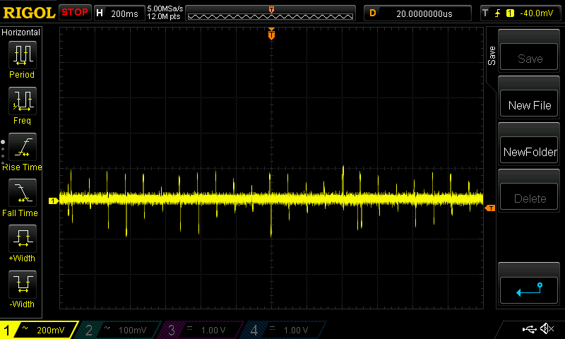

Zu lösendes Problem: Beim Auswerten eines ratiometrischen Drucksensor
gibt es Störungen durch Wifi (ESP8266 auf Platine). Es kann nicht
geklärt werden, woher die kommen.

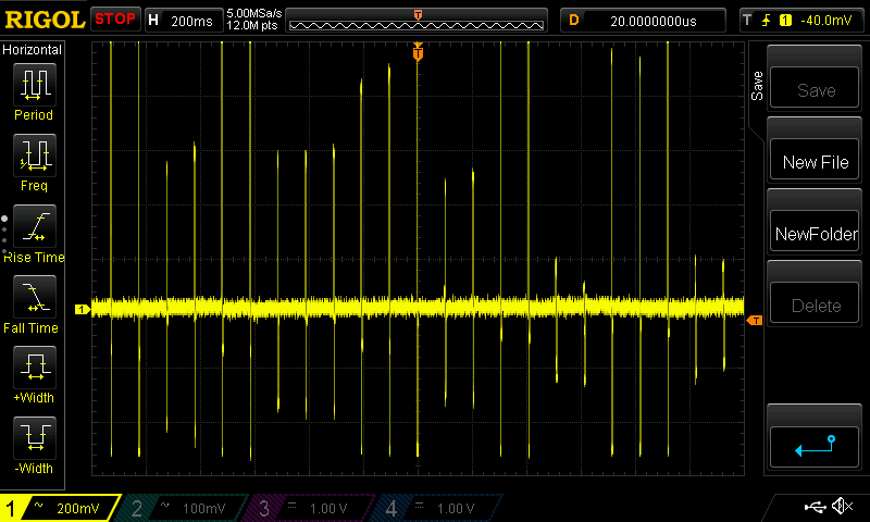

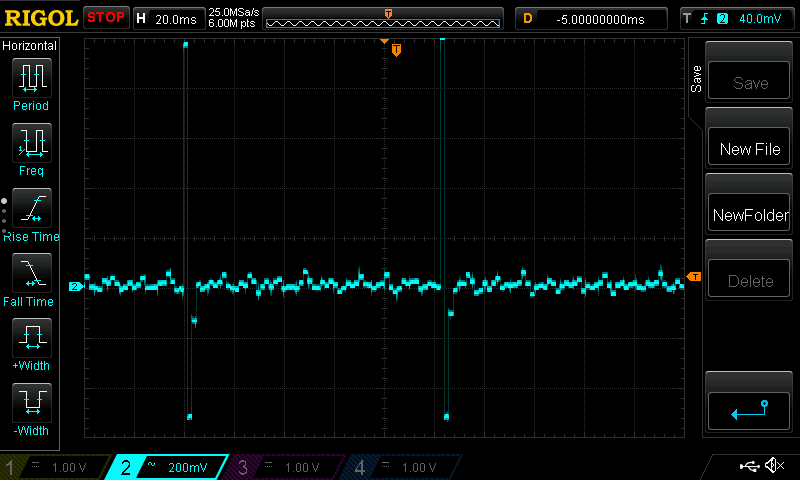

- Alle 100ms impulsartige Störungen mit 1V-2,5V Amplitude auf
0,5V-Ausgangssignal des Sensors (Bild 1). Die Fehler sind stufig, die
Stufen 2.5ms breit. Vermutlich kein analoger Sensorausgang, sondern ein
DAC?
- Sobald das Wifi-Modul ausgeschaltet bzw. im Reset gehalten wird, sind
die Störungen weg.
- Auf VCC/AVCC gibt es 50mV Rauschen vom Netzteil. Zu wenig, um die
Ursache zu sein.
- Wenn statt dem Sensor ein Poti angeschlossen ist, gibt es kein
Problem. Damit sollte die Leiterbahnführung auf der Platine in Ordnung
sein.
- Abschirmen der Drucksensor-Leitung und des Sensors (in Alufolie
einpacken) hat keinerlei Effekt. Demnach müsste es ein
leitungsgebundener Effekt sein.

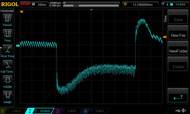

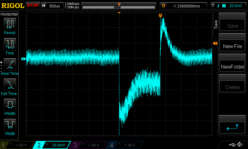

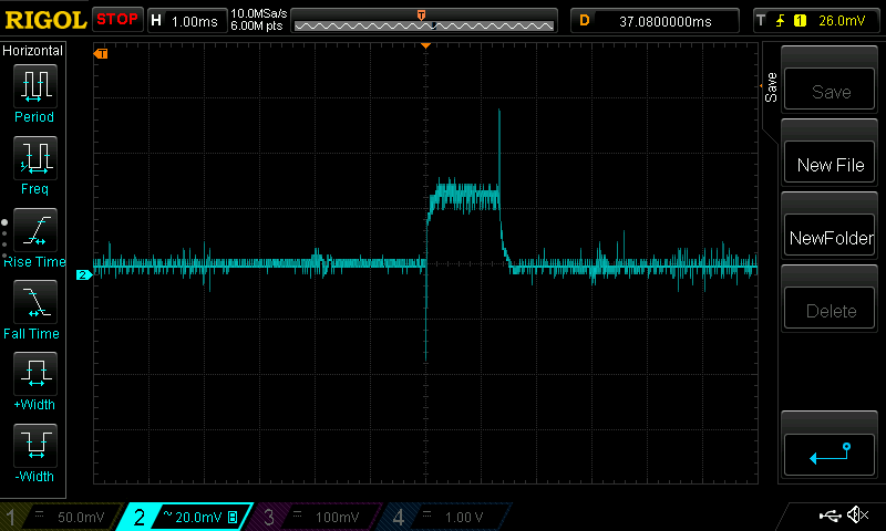

- Das Wifi-Modul ist mit 200uF Tantal direkt am Modul und weiteren 200uF
am 3V-Spannungsregler stabilisiert. Der vermutlich impulsartige Strom
des Wifi-Moduls hat auf die Spannung am ADC-Stecker (also auf AVCC)
keinen großen Einfluss. Messung in Bild 2 (hellblau).

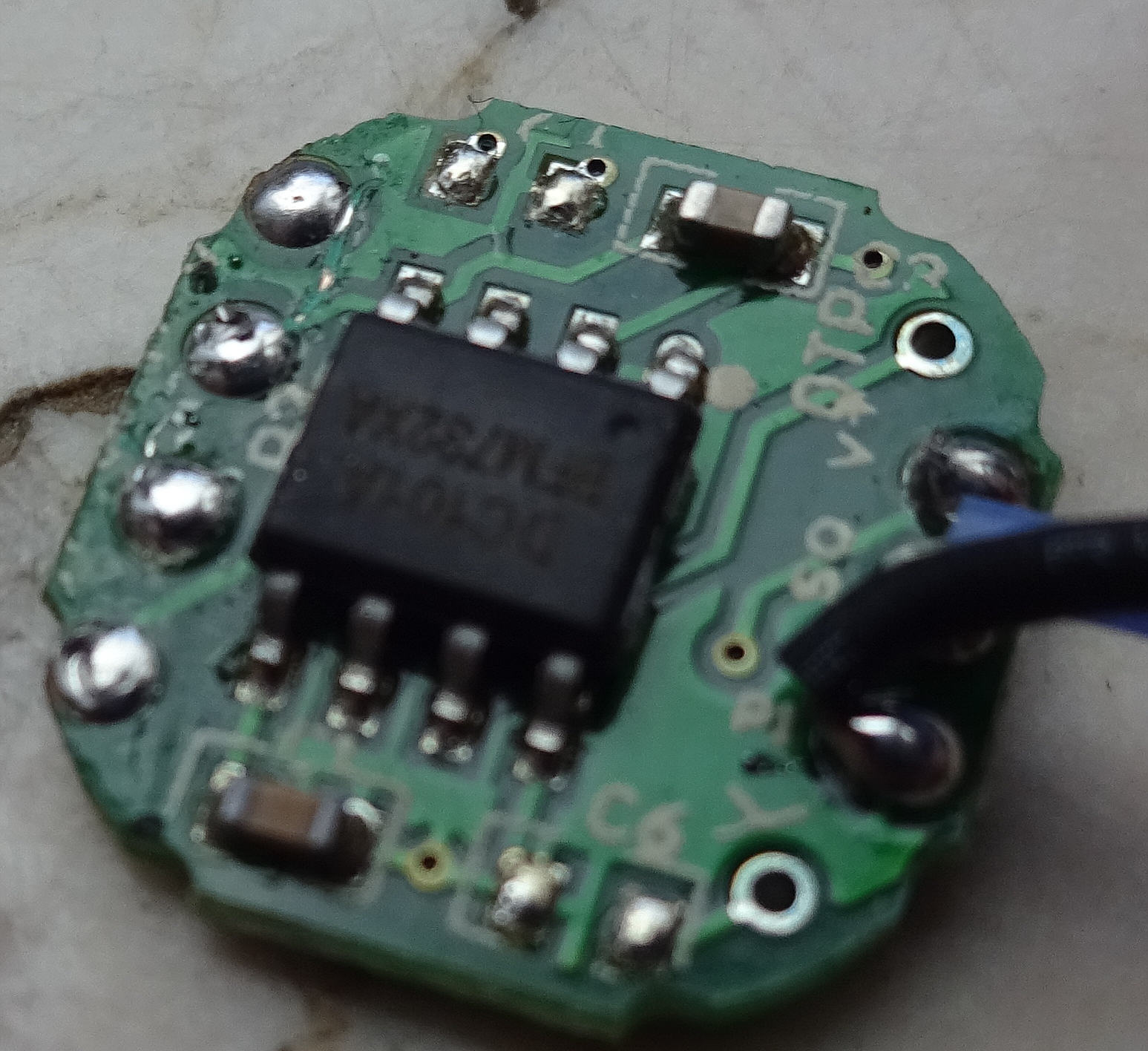

- Ich besitze mehrere dieser Drucksensoren aas einer Lieferung, sollten
identisch sein, aber es ist No-Name-Ware. Die reagieren nicht alle
gleich stark. Der Schlechteste hat bei diesen Fehlern eine dreimal so
große Amplitude, wie der Beste.
Schlüsse:
- Es kann eigentlich nicht der Strombedarf des Moduls sein, da die
Versorgungsspannung des Sensors unauffällig ist
- Es kann eigentlich nicht das Wifi-Signal sein, da der Sensor mitsamt
Kabel in Alufolie gepackt genauso reagiert
- Es kann eigentlich nicht das Layout meiner Platine sein, da ein Poti
am ADC normal funktioniert
Was bleibt da noch? Irgendeine Idee zur Ursache? Ich brauche für meine
Anwendung viele Echtzeit-Messwerte und kann nicht viel filtern.

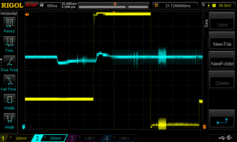

> Kannst du den Sensor aus einem eigenen Spannungsregler versorgen?
Wenn ich das mache, sind die Störungen weg?! Ich versteh's nicht. Auf
der Versorgungsspannung des Sensors war/ist nichts zu sehen (Anhang,
blau = 5V).
An der RF kann es damit nicht liegen und AVCC sieht sauber aus. Grumbel.

Hochfrequente Störungen auf der Versorgung siehst du bei der gewählten
Auflösung sowieso nicht. Bei 2ms/div siehst du keine schnellen
transienten. Geh mal um Faktor 1000 runter
Mach mal Kerkos in die Versorgung. 100nF / 10nF
Evtl noch kleine SMD Ferrite längs in die Versorgungsleitung.
Ich tippe auf kurze Transienten auf der Versorgung, die den Sensor aus
dem Tritt bringen.

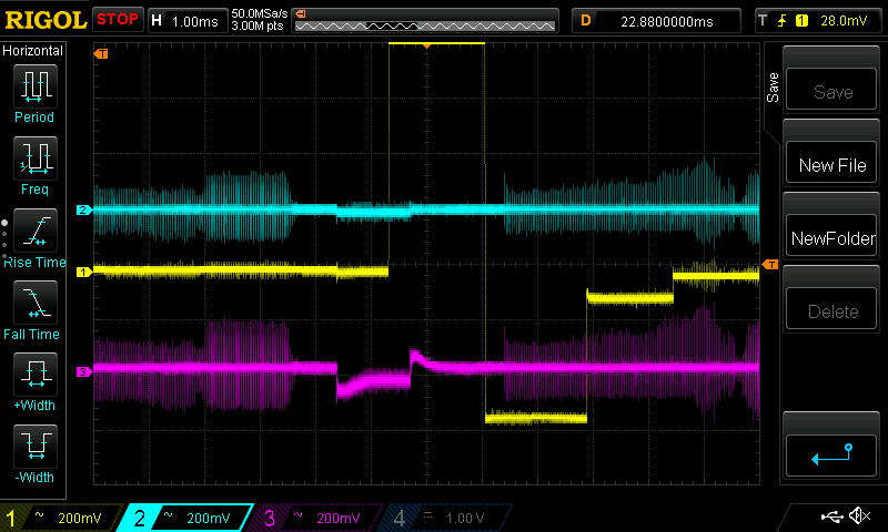

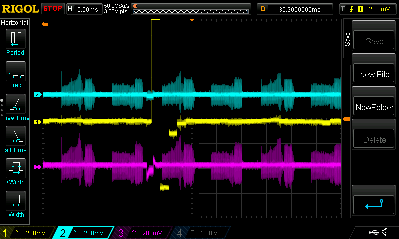

Gast #5806180

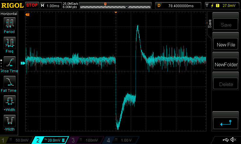

Oszi war falsch eingestellt, Average, deshalb habe ich nicht alles
gesehen. Da passiert tatsächlich etwas auf der 5V-Schiene, wenn Wifi
sendet: Alle 100ms um 70mV runter (wird vom HI-Link HLK-PM01 reguliert).
Siehe Bild.
100N, provisorisch in die Sensor-Stecker-Kontakte gesteckt, hat keinen
Unterschied gemacht. Muss es morgen aber noch sorgfältiger machen.
Das Wifi-Modul hängt alleine an der 3,3V-Schiene. Wie verhindert man am
besten (ohne neue Platine), dass die Last auf der 3,3V-Schiene auf die
5V-Schiene durchschlägt?

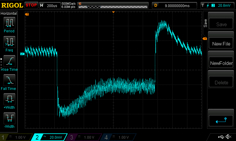

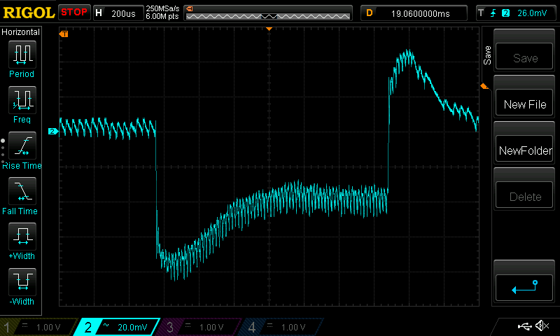

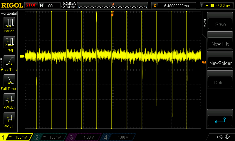

Gast #5806657
Das sind die Störungen am 3,3V-Spannungsregler für den ESP8266 - exakt
im 100ms-Takt. Auf 3,3V/ESP8266-Seite sind die Störungen nicht so gross,
wie auf der 5V-Eingangsseite. Am Eingang des LDO 68uF Tantal, am Ausgang
200uF Tantal (das Netzteil hat meines Wissen 2 x 470uF am Output). Ich
habe neue, keramische Kondensatoren zum Testen bestellt. Ob ein anderer
3,3V-Regler für die Belastung der 5V-Schiene einen Unterschied machen
würde?
> Du hast den ESP im AP-Modus?
Ja (verbunden oder nicht macht keinen Unterschied)

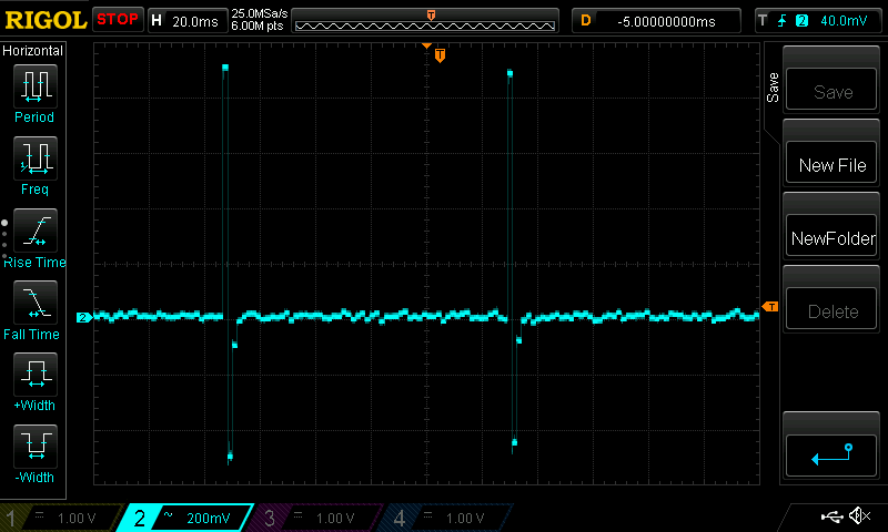

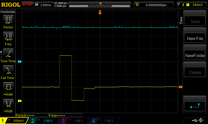

Gast #5806863
Habe den Spannungsregler getauscht, TLV1117 von TI statt AZ1117 von
DiodesZetex. Kein Unterschied: Auch damit Störungen durch Wifi in
gleicher Form auf der Versorgungsspannung. Wieder vor allem auf der
5V-Schiene (+-70mV) statt auf 3.3V (Wifi-Versorgung).
Durch die 2ms langen +-70mV Störungen auf 5V (der Sensor-Versorgung)
gibt es dann wohl die gigantischen 2ms langen 1.8V-Fehler (Peak-Peak) im
100ms-Takt auf dem Sensor-Output (?!). Strom des Sensors, soweit mit dem
Multimeter mesbar: Laut 1ms-Crest-Capture-Mode max. 5mA, im Mittel
1.7mA. Ein 100N-Abblockkondensator am Sensor hat keinen Effekt.

Ich weiss nicht, wonach man suchen muss, deshalb hier verschiedene
Vergrößerungen.
* Türkis (Channel 2): 3,3V = Wifi-Versorgung; am 3,3V-Pin des ESP8266
abgegriffen. 1cm Draht angelötet.
* Gelb (Channel 1): Drucksensor-Output mit massiven Störungen exakt alle
100ms (am Analog-Input-Header abgegriffen). Vom Ausschnitt
abgeschnitten, gehen über 1000mV.
* Mangenta (Channel 3) = 5V-Sensor-Versorgung (AVCC; am
Analog-Input-Header abgegriffen). Masse auch am Analog-Input-Header
abgegriffen.
- Die 5ms-Pakete, die man in der 20ms-Übersicht sieht, sind IMHO der
Displaycode (OLED).
- Der Ausgang des Drucksensors ist scharfflankig (1.7us Rise-Time), das
ist IMHO kein analoger Sensor, sondern ein DAC. Also ist das wohl keine
ratiometrische Verstärkerschaltung im Sensor, sondern ein ADC für die
DMS-Brücke + ein DAC am Ausgang.
Gast #5807087
Könnte aber auch eine kurze Stromspitze im WiFi Modul sein, die den
Regler aus dem Konzept bringt.
Hmmmm...
Auf jeden Fall würde ich die Versorgung des WiFi Moduls besser
stabilisieren und filtern
Gast #5807104
> Vergrößerungen.
ich würde vor allem gerne wissen wie Du mit den Tastköpfen auf Dein
Messobjekt losgehst: mit Feder oder mit den Masseklips?
Wenn Du mit Masseklips arbeitest - vergiß es. Du mußt mit den Federn
arbeiten. Denn die Schleife, die durch die Masseklips entsteht fängt Dir
jeden Dreck ein - und der führt zu Messergebnissen, die nicht der
Realität entsprechen, auch wenn das Oszi nicht die nötige Bandbreite hat
um das anzuzeigen.
Wenn Du den Unterschied nicht kennst - bitte selber schlau machen, das
Netz ist voll von Tips und videos wie man mit Oszitastköpfen richtig
mißt.
Weiters: hast Du die Klappferrite umgeschnallt und  hast Du  den
Mobiltelefontest gemacht wie bereits gestern vorgeschlagen?
Viel Erolg
Gast #5807105
Würde ich auch so sehen. Ich kann eigentlich keinen zeitlichen
Zusammenhang zum Geschehen auf der 3,3V-Schiene erkennen, aber eindeutig
einen zu den Einbrüchen auf der 5,5V-Schiene.
Hüstel. Nicht richtig. Miniatur-Logianalysator-Klemmen an die Messpunkte
(kommen an die Header-Pins, auch wenn ein Stecker steckt) und Klammern
der Tastköpfe an deren Ausgang.

Gast #5807682
Ich habe heute diesen erfolglos ausprobiert:
SMD-Ferrit BLM 21
Impedanz (100 MHz): 1000 Ohm / ±25%
Widerstand (DC) max.: 0,45 Ohm
Nennstrom: 0,2 A
https://www.reichelt.de/emi-suppression-filter-smd0805-blm21-1-k-ohm-blm21ag-102-p89684.html?&trstct=pos_0
Längs in die VCC-Leitung zum Sensor eingefügt. In die Versorgung des
Wifi-Moduls kommt man nicht so einfach und das zieht Peak auch mehr als
0,2A. Unmittelbar davor, auf Supply-Seite, 47N zu GND.
Hat keinen Effekt gehabt. Die Bilder zeigen die Messung von AVCC zu GND.
Nach dem Ferrit, wenn einer installiert ist. Der Sensor produziert mit
Ferrit die gleichen Fehler (nicht dargestellt).
Gast #5807688
Noch ein Test: 2400uF Elkos + 10uF Kerko zusätzlich am
3,3V-Spannungsregler (5V-Eingangsseite). Das hat eine leichte
Verbesserung gebracht. Die Fehler-Peaks im Sensor-Output (Bilder) sind
30% kleiner geworden. Der Effekt ist besser, wenn man keinen
Ferrit/Kerko in der Sensorzuleitung hat. Mit gibt es Rauschen auf dem
Output. Immer noch zu viel Fehler. Vielleicht ist eine Software-Lösung
am besten. Unrealistisch Peaks einfach verwerfen. Sind ja nur ca 20
Messungen von 1000.

Gast #5807721
Also fassen wir zusammen :
- du kannst weder Schaltplan noch Layout posten.
- du kannst nichtmal ne Prinzipskizze posten.
- du kannst an der Versorgung des WiFi-Moduls nichts entstören
Dann musst du halt schauen, wie du das riesen Loch in der Versorgung des
Sensors stopfst.
Ein Ferrit bringt da natürlich nichts.
Gast #5807934
> mußt Du alle signalführenden  Leitungen "ferritisieren", also auch die
Signalleitungen und eventuell auch GND
Auch getestet - ohne Effekt. Als das 2. Netzteil dran war, waren alle
Leitungen ohne Ferrite - und trotzdem waren dann die Störungen weg. Ich
gehe jetzt davon aus, dass das Problem nicht von HF-Einstrahlung/EMV
kommt, sondern dass das Schaltnetzteil bzw. dessen Regelung das Problem
ist. Die impulsartigen 2ms-Belastungen durch Wifi alle 100ms (Peak-Strom
des ESP8266 soll 300mA sein?) schlagen mit -70mV/+50mV auf die 5V durch
- und in den ersten 5uS mit -140mV. Mal sehen, was die nächste Woche
ankommenden Kondensatoren bringen (u.a. 100uF X5R für das Wifi-Modul).
