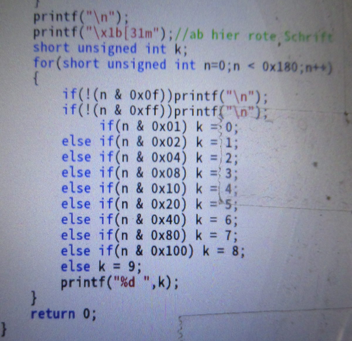

Hallo liebes Forum, ich habe eine Routine in Mobile C geschrieben. Ich
dachte immer ich müsste bei if else if ganz viele geschweifte Klammern
machen. Aber Hilfe, mein kleines Programm macht genau was es soll. Kann
dieses kleine Glück von Dauer sein (auch auf anderen Compilern), oder
ist es nur ein Compilerfehler? Ich bin mir insgeheim gar nicht mal so
sicher, ob dieses Mobile C nicht insgeheim ein Interpreter ist...

g457 schrieb:
> Das Fragment sieht aus wie ein Lehrbuchbeispiel für "How to write
> unmaintainable code" [0]. Grauenvoll
Übersetzung unmaintainable = unverwundbar.
Warum ist das grauenvoll?
Ich weiß selber das mein kleiner Codeschnipsel suboptimal ist. Es ist
ein Test für eine Timerinteruptroutine die alle 10μs aufgerufen wird.
Task_0 soll bei jedem 2tem Interrupt ausgeführt werden.
Task_1 bei jedem 4ten Interrupt.
Task_2 bei jedem 8ten.
Task_3 bei jedem 16ten.
Usw.
Mein kleiner Codeschnipsel soll also berechnen, welcher Task auszuführen
ist. Das muss schnell gehen, damit noch ein ganz bisschen Rechenleistung
für das Hauptprogramm übrig bleibt. Alternativ könnte man eine Tabelle
mit z.B. 1024 Einträgen verwenden.
Oder es gibt noch einen ganz anderen Trick...
Das ist diese Bedingung:
else if(n & 0x02)
      k=1;
Und diese Bedingung ist für n=2 (aus der for-Schleife) richtig. Aber das
ist kein 4. Interrupt. (n==2)
else if(n & 0x04)
      k=2;
Und diese Bedingung ist ja für n=4 richtig. Und das ist ja kein 8.
Interrupt (n==4).
Der Anfang scheint nicht richtig zu sein oder?
> else if(n & 0x02)
>       k=1;
Er schrieb ja nicht "in dem 4. Interrupt", "sondern in jedem 4.
Interrupt". k=1 wird ausgeführt für n=2,6,10,14,…, also in jedem 4.
Interrupt. Entsprechend wird k=2 ausgeführt für n=4,12,20,28,…, also in
jedem 8. Interrupt usw.
Das hat also schon seine Richtigkeit.
