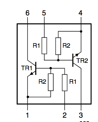

Kann mir einer sagen, wie ich die zwei Widerstände einfüge? Macht es
Sinn sie in die Modellierung einzufügen oder würdet Ihr einfach
"normale" Widerstände platzieren?
Sie haben je 10 kOhm, R2 liegt zwischen Basis und Emitter (Anschluß 1
des Gehäuses), R1 liegt zwischen Basis und Anschluß 2 des Gehäuses. D.
h. an der Basis des Transistors liegt ein Bein je von R1 und R2. Der
Kollektor des Tr. hat Gehäuseanschluß 6. Nachfolgend die ersten Zeilen
der Modellierung. Soweit ich verstanden habe, müßten die zusätzlichen
beiden Widerstände über die Bezeichnungen der Knotenpunkte eingefügt
werden.
(Die Angaben betreffend den 2. Transistor habe ich entfernt)

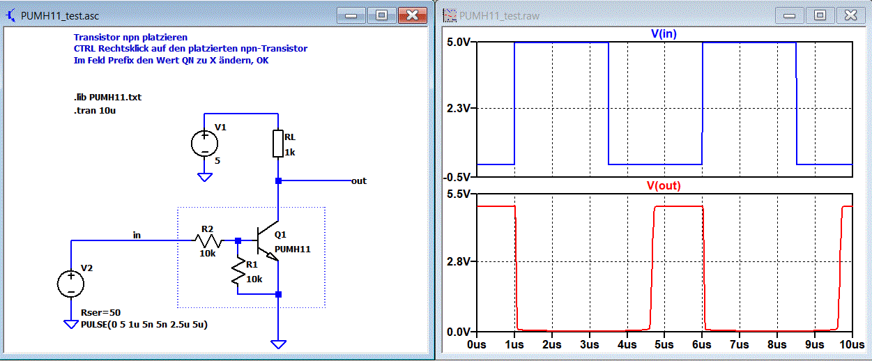

#5807183
Hallo Andreas,
nexperia hat sich vorgestellt die 10kOhm Widerstände im Schaltplan
hinzuzufügen. Damit kann man sehr leicht minimale und maximale
Widerstandswerte eintragen um die Auswirkung der Toleranzen auszuloten.
Genau so habe ich das in meinem Beispiel gemacht. Siehe Anhang. Ich habe
das Symbpol npn verwendet. Da wir ein Subcircuit haben, muss der Wert
des Prefix-Attributes auf X geändert werden.
Transistor npn platzieren
CTRL Rechtsklick auf den platzierten npn-Transistor
Im Feld Prefix den Wert QN zu X ändern, OK
Einfach den angehängten File in einem beliebigen Ordnr auspacken. Den
Schaltplan mit LTspiceXVII öffnen und RUN klicken. Fertig.
An der Ausgangsspannung sieht man eine starke Verzögerung beim
abschalten.
Helmut
Nachtrag:
An den zwei Zeilen .SUBCKT... und Q1... erkennt man, dass die
Reihenfolge der Pins in .subckt gleich Collector, Basis, Emitter ist.
Genau in der funktionalen Reihenfolge sind auch die Pins des Symbols npn
gemacht worden. Damit kann man das Symbol npn fast direkt verwenden.
.SUBCKT PUMH11 1 2 3
Q1 1 2 3 MAIN
Gast #5807228
Andreas S. schrieb:
> hinz schrieb:
>> R1 2 4 10k
>> R2 3 4 10k
>> Q1 1 4 3 MAIN
>> D1 4 1 DIODE
> Hallo Hinz,
> müßte es dann nicht
> .SUBCKT PUMH11 1 2 3 4
> heißen?
Nein, Knoten 4 ist ja kein Anschluss.
