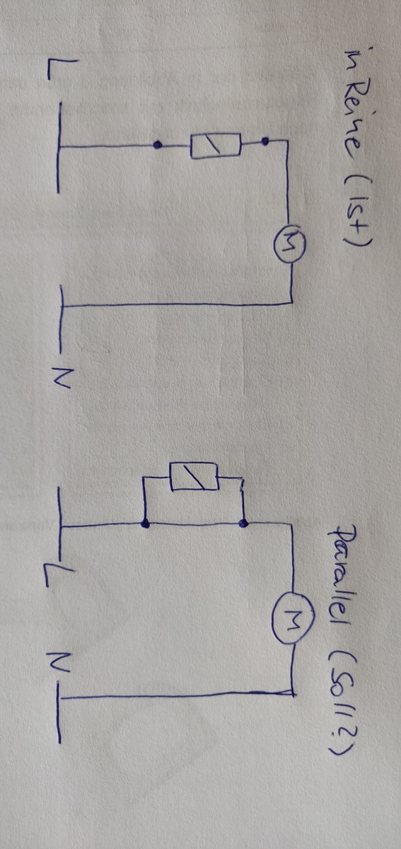

ich habe ein Problem: Wechselstrom Relais soll durchschalten, wenn
Verbraucher eingeschaltet wird (Wechselspannung). Relais ist mit den
Spulenkontakten einfach zwischen Phase und Verbraucher geschaltet. Im
Arbeitsstromkreis soll 12V DC geschaltet werden
Sobald der Wechselstrom-Verbraucher einschaltet, schaltet auch das
Relais (hörbar) und Schließer schaltet auf Durchgang (gemessen).
ABER:
Der Verbraucher (230VDC-Kompressor, P = ca. 70W) im Steuerstromkreis
läuft jetzt nicht mehr an, obwohl Spannung anliegt (Relais hat ja
geschaltet). Wo liegt das Problem?
Was kann ich tun?

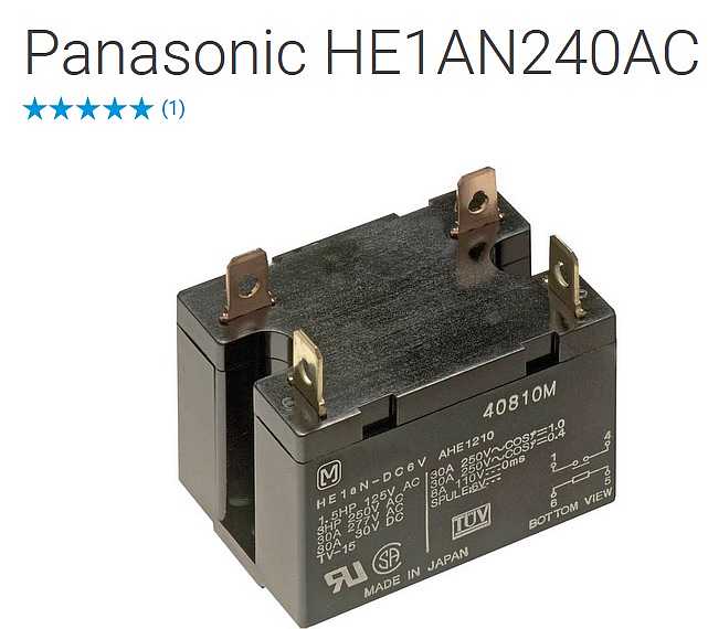

Relais: HE1AN240AC (Panasonic)
- monostabil
- Schließer
- Nennbetriebspannung: 230 VAC
- Spulenwiderstand: 21 kOhm

Schaltbild fehlt (OK es darf auch ein Verdrahtungsplan auf Papier sein),
prosa ist für Juristen, dein Text lässt falsche Verschaltung erahnen:
NicSteel schrieb:
> Relais ist mit den
eine Reihenschaltung ist sicher falsch!

#5807445
Ingo Less schrieb:
> Du kannst doch nicht die Relaisspule in Reihe zum Verbraucher schalten!
klar kann er, sah man doch (nur ist es nicht passend für das was er
wollte)
NicSteel schrieb:
> Meinst du das so?
Witz komm raus
1 war falsch merktest du ja an Nichtfunktion
2 ist nicht viel besser
wie wäre es mit lernen
Reihenschaltung
Parallelschaltung
https://www.elektronik-kompendium.de/sites/slt/0110192.htm
Eines stimmt der Draht ist parallel zur Relaisspule Bild2, dummerweise
ist die Spannung über dem Draht 0V und somit wird die Relaisspule
niemals arbeiten
Falls es sich wirklich um einen DC-Verbraucher handelt,
dafür ist Dein Relais sicher nicht geeignet. Es wird
dann vermutlich schon kaputt sein. Zum Schalten von
DC <30V braucht man spezielle Relais, die dann auch
deutlich teurer als AC-schaltende Relais sind.
Ausserdem solltest Du mal einen Schaltplan von Deinem
Aufbau zeigen; Deine Prosa ist da ziemlich verwirrend.

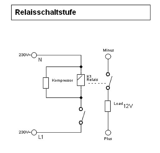

also ich stelle mir den Schaltplan so vor.
Bitte um Korrektur des TO, falls das anders sein soll.
HE1AN240AC
soll 30 A bei 30 V können.
ciao
gustav
Natürlich kann dieses Relais problemlos 12V DC schalten. Schau ins
Datenblatt.
Kritisch könnte höchstens werden, wenn die Last einen
Monster-Eingangskondensator hat (weil das Einschaltprellen zum
Festkleben führen kann). Aber das Kontaktmaterial AgSnO2 hat von allen
Silber-Legierungen die geringste Schweißneigung und ist deshalb noch am
besten geeignet.

Hallo Karl B
genau so hab' ich mir das vorgestellt ... Vielen Dank für deinen
konstruktiven Beitrag. Leider eine Ausnahme.
Leider stand ich heute Morgen wohl etwas auf dem Schlauch - und ja: viel
Ahnung (und Erfahrung) habe ich nicht. Aber: ich habe wohl eine alte
Lehrerweisheit widerlegt, von wegen: Es gibt keine dummen Fragen.
Ich werde das jetzt mal so aufbauen und nachher eine Rückmeldung bzgl.
Erfolg/Misserfolg abgeben.
Viele Grüße,
NicSteel

Gast #5807631
Hallo Karl B, Gustav B, Harald W,
... und siehe da: es funktioniert !
Vielen Dank für eure gutgemeinten Ratschläge - besonders an Karl B.
Ich schalte jetzt -sobald der AC-Kompressor anspringt- über eine
Solarbatterie einen 12V DC-Ventilator ein.
sorry nochmal wg. meines blöden Schaltplan-Entwurfs heute Morgen - ja,
wachsein hilft.
Viele Grüße,
NicSteel

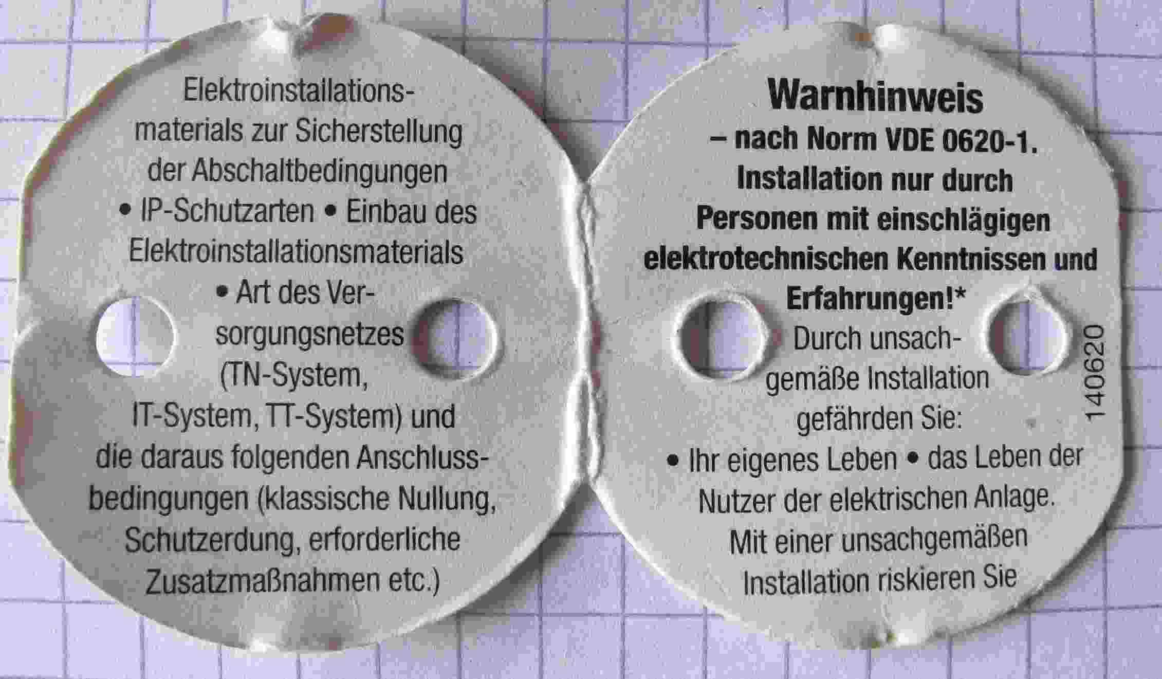

es gab mal eine Zeit, wo man im Warenhaus nur unter Vorlage des
Facharbeiterbriefs eine Schuko Stecker kaufen konnte.
Glaube, heute kann jeder fast alles im Internet bestellen.
Allerdings gilt nach wie vor ein Haftungsausschluss für
selbstverschuldete Unfälle, wenn folgender Warnhinweis angebracht ist:
"...nach Norm VDE 0620-1 Installation nur durch Personen mit
einschlägigen elektrotechnischen Kenntnissen und Erfahrungen!..."
Nehme an, TO weiß, was er tut.
ciao
gustav

hinz schrieb:
> Arbeiten an der Elektrik selbst ist für Laien eigentlich tabu!
Das sollte zwar so sein, ich kann mich aber nicht erinnern, das
es jemals Probleme gab, Elektroinstallationsmaterial zu kaufen.
Übrigens war es zumindest früher in Grossbritannien üblich,
normale Tischlmpen ohne Stecker zu verkaufen. Den Stecker nach
UK-Norm musste man extra kaufen und selbst anbringen.

NicSteel schrieb:
> Vielen Dank für die rasche Antwort. Habe das jetzt mal aufgemalt ...
> Auch mit Parallelschaltung.
> Meinst du das so?
> Danke für die Unterstützung !!!
> NicSteel
Bei einem "Strom- Lastabwurfrelais" funktioniert das nach Deinem ersten
Schaltbild.
Über den Öffner- bzw. einen Wechselkontakt kann dann der 12V Lüfter,....
hinzugeschaltet werden.
MfG
Eppelein
