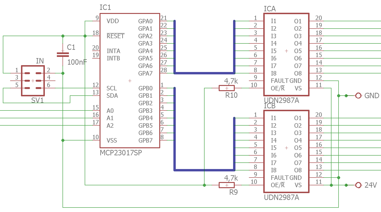

habe angehängte Schaltung aufgebaut und möchte mit einem Attiny2313 bis
zu 32 Finder Stromstoßschalter (20.22.9.024.4000) schalten. Die
Stromstoßschalter benötigen 230mA Strom bei 24V weshalb ich immer nur
einen Stromstoßschalter pro UDN2987A schalten kann.
Den UDN2987A fand ich geschickt, da er einen Überstromschutz mit
eingebaut hat. Leider konnte ich den Baustein als DIL/DIP nur in China
beziehen.
Die Ansteuerung des MC23017 klappte auf Anhieb mit der AVR Application
Note AVR310. Ich kann nun z.B. GPA0 ein- und ausschalten und messe dort
im eingeschalteten Zustand 5V. Der GPA0 ist bei mir mit dem I8 vom
UDN2987A verbunden.

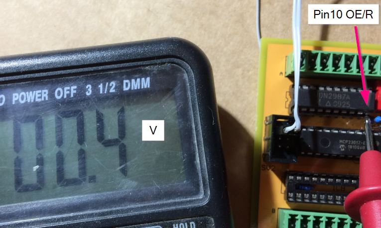

Und nun mein Problem: Der UDN2987A schaltet nicht durch. Wenn ich am
OE/R direkt 5V anlege wird der UDN2987A nur heiß.
Wie kann ich den UDN2987A prüfen? Brauche ich zwischen den Ausgängen vom
MCP23017 und den Eingängen vom UDN2987A Widerstände?

der Ausgang IMHO gar nicht schaltet. An Pin10 (OE/R) messe ich 0.5V wenn
der UDN2987 in der Schaltung steckt und 5V wenn er draußen ist.

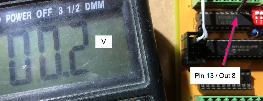

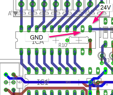

von Joe_D (Gast)
Hubert G: Auch der Ausgang gegen GND zeigt 0V (siehe Anhänge)
holger: Denke nicht, das ich den falsch herum angeschlossen habe (siehe
Anhänge)
Dieter: Ich werde mal 100nF Kerkos über VS und GND probieren...
  Joe_D

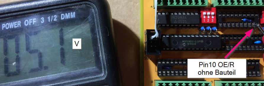

von Jörg R. (solar77)
Der Chip hat am Eingang OE/R (Pin10) interne Pulldown-Widerstände. Der
bildet in Deiner Schaltung in Verbindung mit R9 bzw. R10 (je 4K7) einen
Spannungsteiler. Der Eingang kann daher nicht auf 5 Volt kommen. R9 bzw.
R10 würde ich entfernen und die Eingänge direkt auf 5 Volt legen. Warum
der Chip dann heiß wird muss eine Ursache haben, evtl. sind zufiele
Ausgänge gleichzeitig aktiv. Wieviel Strom fließt dann auf der 20 Volt
Seite?

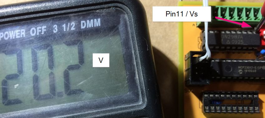

Ggf. würde ich den Chip außerhalb der Schaltung auf einem Breadbord
testen.
Die Stromversorgungen sind wohl korrekt verbunden (GND), sonst würdest
Du die 20 Volt an Vs nicht messen können.

von Joe_D (Gast)
@Dieter: Kerko über VS+GND hat nichts gebracht, in anderen Schaltplänen
mit z.B. UDN2981 habe ich die aber auch noch nie gesehen...
Am Fault-Ausgang messe ich auch keine Spannung.
Als Last LEDs zu verwenden werde ich nachher testen.

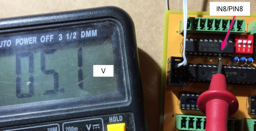

@Zeno: Es ist immer nur ein Eingang auf 5V (Pin8/In8) - alle anderen
sind auf 0V. Wenn ich den MCP raus nehme geht genauso wenig. Ich habe
testweise die 5V auf den Pin8/In8 gegeben.. am Ausgang passiert
nichts...

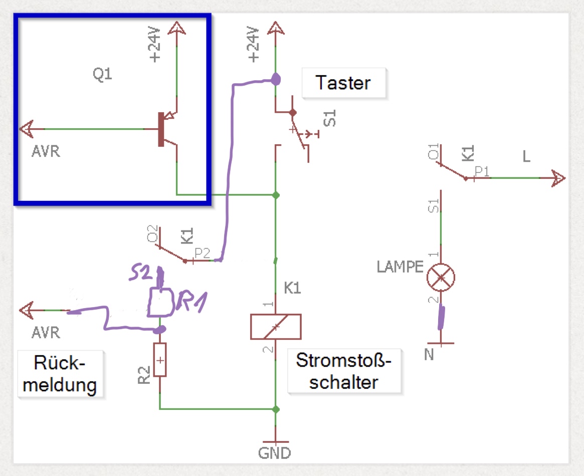

gerade super schwierig. 8 Leitungen vom MCP an 8 Eingänge vom UDN, 8
Ausgänge vom UDN an 8 Klemmen. VS an +24V, GND an GND und OER an +5V die
ich per StepDown-Wandler aus den 24V generiere...

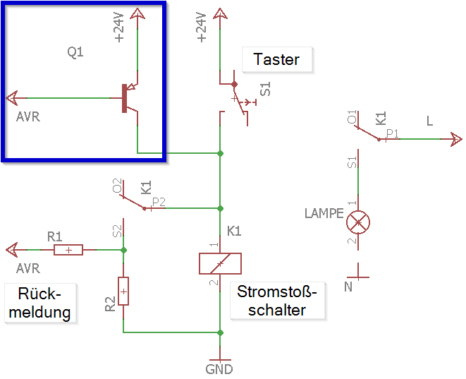

@JörgR: ULN2803 kann ich nicht verwenden, die komplette Hauselektrik ist
nach dem Schema im Anhang aufgebaut. Was mir fehlt ist der blau
umrandete Bereich. Dafür benötige ich eben High-Side Schalter.
Den MCP verwende ich, da ich insgesamt 6 Stück davon benötige. Ich
brauche also 96 24V Ausgänge. Aufgeteilt habe ich das pro Platine 2 MCP
und 4 UDN für 32 Ausgänge. Und damit eben 3 Platinen für alle Ausgänge.

von Klaus R. (klara)
Joe_D schrieb:
> Finder-Stromstoßschalter
Sollte man den Finder-Stromstoßschalter nicht mit einer Freilaufdiode
versehen?
mfg klaus

von Joe_D (Gast)
@Zeno: Hab schon alles durchgeklingelt - keine Brücken, keine falsche
Verdrahtung. Habe den UDN ohne sonstige Bauteile an 24V, GND und 5V an
OER angeschlossen.
Sämtliche anderen Pins (IN/OUT/FAULT) sind offen. An IN1-IN8 messe ich
4.3V (?), an FAULT 5V, an OER 5V. An OUT1-OUT8 messe ich zwischen 2.6V
und 3.6V.
Die "Schaltung" bzw. der Baustein nimmt dabei 250mA auf...

von Hubert G. (hubertg)
Joe_D schrieb:
> an FAULT 5V
Fault ist nach deiner Schaltung nicht beschaltet. Das ist ein
OC-Ausgang, da können keine 5V anliegen.
INx hat jeweils einen Pull-Down, wenn offen kann da auch keine Spannung
anliegen.
Hast du Schaltung und Layout selbst gemacht?
Ja, siehe auch angehängte Datei. Ist ein Ausschnitt vom Anschluss des
UDN. Pins GND und OER sind jeweils mit der Top-Plane (VCC) bzw.
Bottom-Plane (GND) verbunden...
  Joe_D
Mit dem Layoutauschnitt kann man nichts anfangen.
Stell mal die *.sch und *.brd rein.
Einen Chip der so schlecht erhältlich ist hätte ich nicht in meiner
Schaltungsentwicklung vorgesehen.
Joe_D schrieb:
> Ich denke das alles richtig aufgebaut ist, der Aufbau ist ja auch nicht
Scheinbar nicht, sonst würde es funktionieren;-) R9 und R10 sind meiner
Meinung nach eine Fehlerquelle. Das schrieb ich weiter oben schon,
darauf bist Du aber nicht eingegangen. Ebenso wenig darauf den Chip mal
auf einem Breadboard zu testen, erst einmal ohne die Stromstoßrelais.
Joe_D schrieb:
> Da die UDN2981 scheinbar leicht zu grillen sind, dachte ich der UDN2987
> wäre besser bei Programmierfehlern.
Kein gutes Argument nicht den scheinbar gut erhältlichen UDN2981 zu
verwenden.
D.h. dass bis auf den blau umrandeten Teil schon alles Aufgebaut ist?
https://www.mikrocontroller.net/attachment/409702/AufbauElektrik.png
Im Beitrag Beitrag "Re: 24V Ausgänge mit MCP23017 und UDN2987" habe ich
zwar nicht auf einem Breadboard getestet, aber ohne irgendwelche
Komponenten. Und R9/R10 habe ich dort auch gebrückt.
Ja, das gesamte Haus funktioniert schon ohne "Smart" ;)
Siehe Anhang.
Einen offensichtlichen Fehler im Layout kann ich nicht entdecken.
Anscheinend hast du wirklich Fakebauteile erwischt.
Bestelle viel in China, aber das ist mir noch nie gelungen.
> OER angeschlossen.
Weiter oben sieht man in den von dir eingestellten Bildern, dass 5V an
Pin10 (OE/R) nur anliegen wenn der Baustein ausgebaut ist. Mit
eingebautem IC und mit R10 (4,7k) in Reihe sind an Pin10 nur noch 0,4V
zu messen, was offensichtlich nicht OK ist. Da sich alle ICs so
verhalten, kann man mit hoher Wahrscheinlichkeit davon ausgehen dass es
sich nicht um UDN2987A handelt.
Die Erklärung weshalb keine 5 Volt bei gesteckten IC anliegt steht auch
weiter oben...einfach mal lesen;-)
von Robert M. (r0bm)
So niederohmig ist der OE/R Eingang nicht dass von den ursprünglichen 5V
nur noch 0,4V nach R9/R10 (4,7k) übrig bleiben.
Robert M. schrieb:
Ich weiß nicht welchen Wert der Pulldown hat. Im DB finde ich keine
Angabe. Jedenfalls kommt der Eingang durch R9 bzw. R10 nicht an die 5
Volt heran.
Solange man hier weiter darüber spekulieren muss ob die Chips ein Fake
sind, oder es doch einen Fehler im Aufbau gibt, bleibt es ein lesen aus
der Glaskugel.
Joe_D schrieb:
> Hubert G. schrieb:
> Deine Rückmeldung des Stromstoßrelais solltest du noch mal überdenken.
> Eine Abfrage ist nur wärend des Steuerimpulses und Kontakt schon zu,
> möglich.
> Die 24V-Stromstoßrelais haben zwei Kontakte. Ich verwende einen Kontakt
> für die Last, den zweiten Kontakt für die Rückmeldung. Das funktioniert
> so schon.
Der Kontakt für die Rückmeldung liefert doch nur solange ein Signal wie
der Taster betätigt wird bzw. das Signal vom Treiber kommt. Das wird
sich wohl im Bereich <1 Sekunde bewegen. Du hast kein Dauersignal.
von Bauform B. (bauformb)

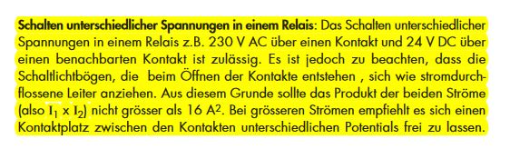

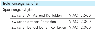

Wenn du P2 vom K1 direkt an 24V anschließt, hast du ein Dauersignal. Bei
der Gelegenheit kannst du aus R1 und R2 auch gleich einen richtigen
Spannungsteiler machen.
Aber: Geht das überhaupt? Ein Kontakt mit 230V und einer mit 24V?
Zumindest beim Finder 20.22... sind die beiden Kontakte nicht
ausreichend gegeneinander isoliert, siehe Bild. Mit der Kriechstrecke
zwischen den Klemmen scheint mir das unmöglich zu sein.

von Joe_D (Gast)
In meiner Aufbau Elektrik-Zeichnung konnte ich das nicht besser
darstellen. Es handelt sich um folgende Stromstoßschalter,
Schrittschalter:
https://www.finder-relais.net/de/finder-relais-serie-20.pdf (Serie
20.22)
Die bleiben nach jeder Ansteuerung auf Ihrem Zustand (sonst würde das
Licht  auch nicht anbeleiben nach Tasterbetätigung). Und damit hat der
Kontakt der Rückmeldung den gleichen Zustand wie der Kontakt der Last
(an oder aus).

von Joe_D (Gast)
> Bei der Gelegenheit kannst du aus R1 und R2 auch gleich einen richtigen
Nein? Bitte nicht von dem Aufbau Elektrik Schaltbild verwirren lassen.
Es ist ein ganz normaler Finder Stromstoß-Schrittschalter (mechanisch!),
der über eine Spule ein Rädchen dreht, das jeweils zwei Kontakte
entweder ein- oder ausschaltet:
https://www.youtube.com/watch?v=Luon7HYRZEY (hier am Beispiel einer
kleineren Variante)
Ja es geht (siehe auch Anhang, TechInfo von Finder), dazu gibt es hier
im Forum auch einen schönen Beitrag (aus dem der Aussschitt stammt):
Beitrag "Rechtliches: Stromstoßschalter und Rückmeldung"
  Joe_D
> (an oder aus).
Das ist schon richtig das der Kontakt stehen bleibt.
Du musst an den Kontakt allerdings dauernd 24V oder besser 5V anlegen.
Wie willst du sonst, spätestens nach einem Stromausfall oder
Kontrollerreset, feststellen wie der Kontakt steht?
Das die Kontakte 24V - 230V nebeneinander funktionieren ist keine Frage,
ob es den Normen entspricht ist eine andere. Solange du das für dich
selbst machst bist auch nur du selbst dafür verantwortlich.
von Joe_D (Gast)
Ja, du hast Recht. Habe ich falsch gezeichnet...
von Zeno (Gast)
Guggs Du hier
https://www.finder-relais.net/de/Finder-technische-erlaeuterungen-de.pdf.
Dort steht:
"Schalten unterschiedlicher Spannungen in einem Relais: Das Schalten
unterschiedlicher Spannungen in einem Relais z.B. 230 V AC über einen
Kontakt und 24 V DC über einen benachbarten Kontakt ist zulässig. Es ist
jedoch zu beachten, dass die Schaltlichtbögen, die beim Öffnen der
Kontakte entstehen , sich wie stromdurch- flossene Leiter anziehen. Aus
diesem Grunde sollte das Produkt der beiden Ströme (also I1 x I2) nicht
grösser als 16 A2. Bei grösseren Strömen empfiehlt es sich einen
Kontaktplatz zwischen den Kontakten unterschiedlichen Potentials frei zu
lassen."
Bauform B. schrieb:
Richtig, nur muss dass der TO machen;-) Aber Joe_D hat es mittlerweile
erkannt.
Der Hinweis auf den Spannungsteiler R1/R2 ist wichtig. So wie es aktuell
gezeichnet ist bekommt der AVR 24 Volt ab. Besser noch als der
Spannungsteiler ist der Tipp von Hubert G. den Kontakt gleich auf 5 Volt
zu legen.
Joe_D schrieb:
