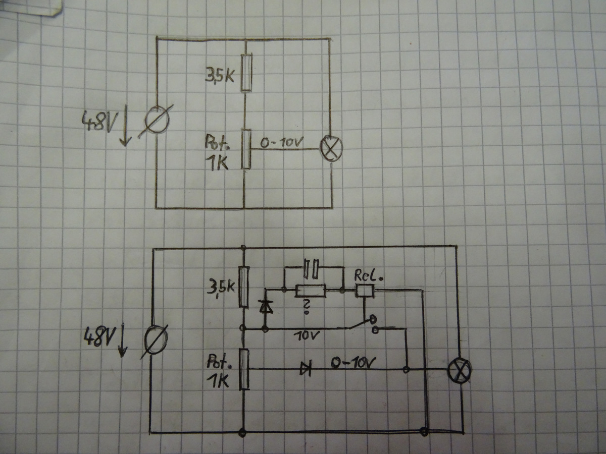

Guten Tag
Ich habe einen 48V EC Elektromotor (Lüfter) mit einem 0-10V
Steuereingang an einem Schaltnetzteil das dieses Steuersignal ausgibt.
Jetzt möchte ich den Steuereingang aber selbst über ein Potentiometer
ansteuern und habe dabei bemerkt das der Motor bei geringer
Steuerspannung nicht mehr anläuft.
Auch das Originalnetzteil startet den Motor bei geringer
Drehzahleinstellung Anfangs (etwa 2-3Sec.) mit einer hohen
Steuerspannung.
Ich möchte den Lüfter nun mit einem anderen Schaltnetzteil betreiben und
muß dafür die Steuerspannung von 0-10V von den 48V Hauptspannung
abzweigen.
Dafür wollte ich einen Widerstand von etwa 3,5K mit einem Potentiometer
1K
in serie schalten so sollte ich über das Potentiometer die 0-10V
Steuerspannung bereitstellen können.
Das stimmt doch soweit oder?
Aber jetzt muß ich noch dafür sorgen das die Steuerspannung beim
einschalten für einige Sekunden die vollen 10V abgibt.
Wie kann man das realisieren?
Ich habe eine Schaltung gefunden bei der ein Relais über einen
Kondensator geschaltet wird bis dieser geladen ist. Beim Ausschalten des
Geräts entläd sich der Kondensator über ein parallel geschalteten
Widerstand.
Kann man das bei 10V nicht auch direkt ohne Relais über den Kondensator
laufen lassen?
Könnte mir da vielleicht jemand etwas Hilfestellung geben oder gibt es
noch andere einfache Möglichkeiten so einen "Kickstart" zu realisieren?
Danke

Danke schonmal für die Antwort.
Ich habe jetzt gerade so verstanden wie man ungefähr die
Spannungsverhältnisse von in reihe geschalteten Widerständen berechnet
(berechnen lässt). Auch die Funktionsweise eines Kondensators habe ich
einigermaßen verstanden.
Jetzt muß ich wohl auch noch versehen wie ein Transistor funktioniert.
Auch tue ich mich ein bischen schwer solche Schaltpläne zu
interpretieren.
Ich werde nun versuchen deine Schaltung zu verstehen.
Ich komme da irgendwie total durcheinander weil jetzt immer mehr
widerstände
in der Schaltung sind. Die beiden 10k Widerstände wären so ja parallel
zu dem 1k Poti geschaltet und bringen meine Widerstandsberechnung total
durcheinander.
Das selbe Problem habe ich bei den Schaltungen mit dem Relais.
Ausserdem verstehe ich nicht weshalb es bei keiner der Schaltungen eine
Sperrdiode braucht um zu gewährleisten das der Strom nicht über das Poti
sondern durch den Hochohmigen Steuereingang fließt.
Bei einem Relais verstehe ich wenigstens wie es funktioniert und in
dieser Leistungsklasse sind Relais wahrscheinlich auch garnicht so
teuer.
Ich zeichne mal einen Schaltplan an den ich zunächst gedacht habe
vielleicht kann mir dazu jemand auch noch was sagen.

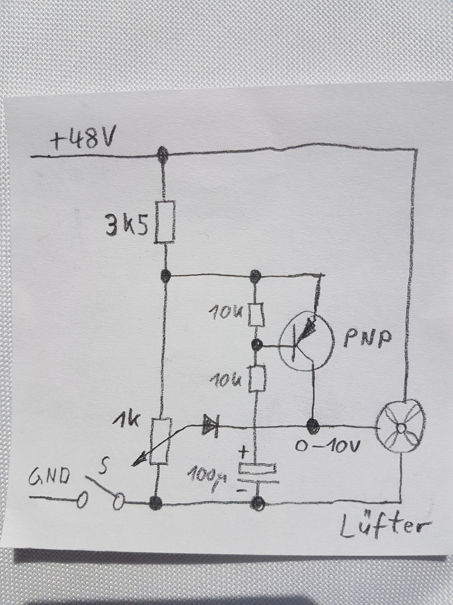

OP #5808320
Ok Ok ich habe die Schaltung mit dem Transistor ungefähr verstanden.
Ist es richtig das ich mir um die genaue Funktionsweise des Transistors
keine Gedanken machen muß und einfach davon ausgehen kann das ich diesen
wie ein Relais behandeln kann?
Er wird mit 5V angesteuert und schaltet dann die 10v durch der Strom
wird im gesamten System ja bereits durch Vorgeschaltete Widerstände
begrenzt also muß ich mich darum nicht kümmern.(?)Genauso wenig wie ich
mic um die Stromstärke bei parallel geschalteten Widerständen sorgen muß
denn die Spannung bleibt dabei ja gleich.
Aber
Ach Du grüne Neune schrieb:
> Das Poti kommt natürlich zusätzlich parallel zum 0-10 Volt-Eingang. Der
> Transistor schaltet nur beim Einschalten kurz die 10 Volt auf den
> Eingang. Danach nie wieder.
An den beiden Widerständen welche die 10V in zwei mal 5V teilen fällt
doch die gesammte Spannung ab und der Kondensator ist dahinter
geschaltet. Auf welche Spannung läd sich dieser Kondensator denn dann
überhaupt auf ?
Und wohin entläd sich dieser Kondensator beim Ausschlaten des Geräts
eigentlich?
Das ist mir auch im Schaltplan mit dem Relais nicht ganz klar.
Muß ich beim Ausschalten des Geräts den Stromkreis vor der gesammten
Schaltung unterbrechen damit sich der Kondensator dann über das 1K
Potentiometer entläd?

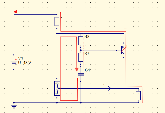

Verstehe ich das richtig? Oder was soll das bedeuten das der Transistor
danach nie wieder schaltet? Das tut er doch immer dann wenn der
Kondensator entladen ist. Nur wie entläd er sich? Und wenn er sich über
den Kreis des Potis entläd tut er das sicher nur im ausgeschalteten
Zustand? Oder gibt es da was zu beachten das er das nicht früher macht?
Ist das was ich in der Zeichnung rot eingezeichnet habe richtig?
Entläd sich der Kondensator auf diese weise oder verstehe ich da was
komplett falsch?
Sorry für die vielen Fragen es wäre echt nett wenn mir nochmal jemand
was dazu sagen könnte denn langsam fange ich schon an etwas zu verstehen
aber aus anderen Beispielen und Erklärungen werde ich im momment
irgendwie nicht viel schlauer. Aber an diesem Beispiel könnte ich echt
was lernen wenn mir jemand etwas auf die Sprünge hilft.
währe echt nett Danke

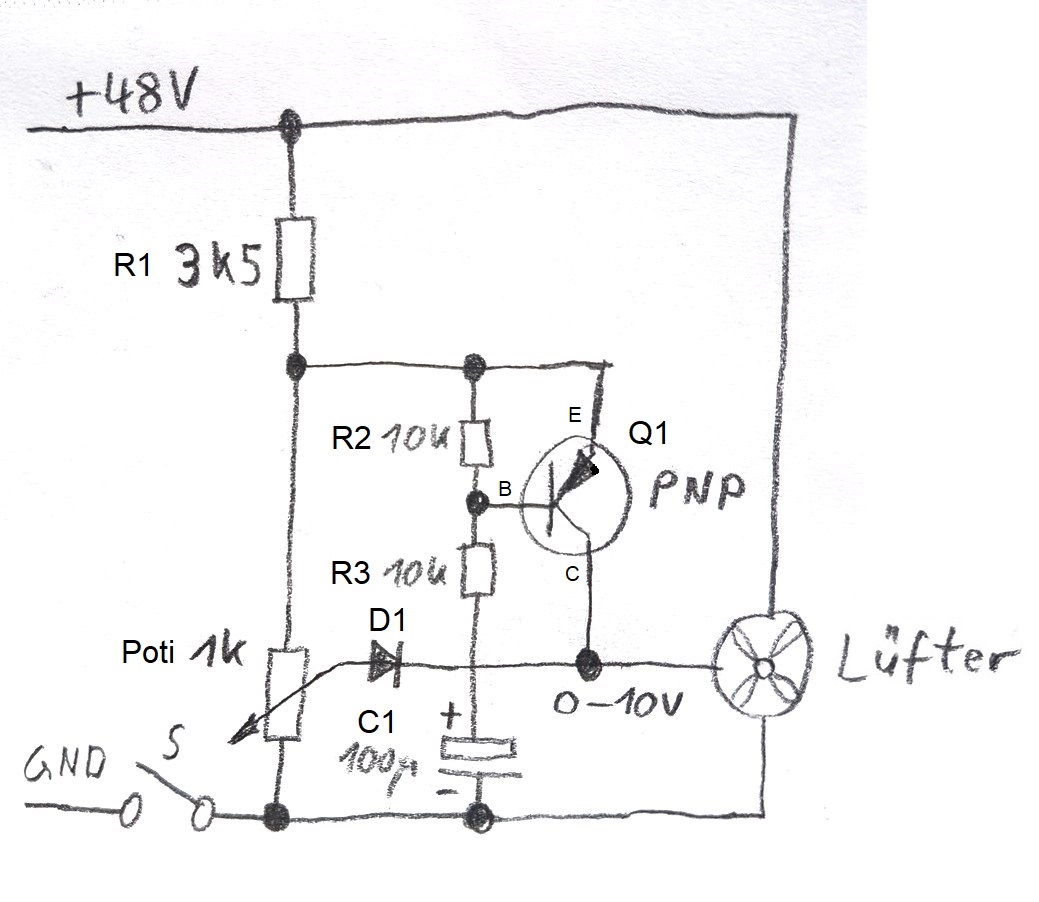

Gast #5808746
Der Kondensator lädt sich mit 10 Volt auf und entlädt sich beim
Abschalten über das Poti. Bei jedem Einschalten mit dem Schalter S kommt
der Kickstart für etwa 5 Sekunden.
Bei einem 47uF Kondensator sind es dann nur 2,5 Sekunden.
OP #5808821
Sorry aber für mich ist das alles neu und ich möchte es wirklich
einigermaßen verstehen bevor ich es auf baue deshalb noch ein paar
Fragen.
Wo würde sich der Kondensator ohne die Diode entladen?
Über den Motor zum Schleifer?
Und diese zwei Widerstände von 1K sind ja parallel zu dem Poti
geschaltet aber sie fungieren dort doch auch wieder als Spannungsteiler
oder nicht?
Also der Transistor wird mit 5V angesteuert ,schaltet aber 10V durch
stimmt das? und geht das so ?
Bei einem Transistor ist es doch eigentlich nicht die Spannung die den
Schaltimpuls gibt sondern der Strom.
Ich dachte die "Steuerspannung" und die durch zu schaltende Spannung
müssen dabei gleich sein nur der "Steuerstrom" kann sehr viel kleiner
sein als der zu schaltende Strom.
Oder ist es so das in dem Transistor die Spannungen ja garnicht getrennt
werden wie in einem Relais und die Steuerspannung so zu dem durch zu
schaltenden Potential geht sodas dort also auch eine Steuerspannung von
10V entsteht? und der Vorwiderstand ist so garnicht Teil eines
Spannungsteilers sondern begrenzt nur den Steuerstrom?
Wofür ist denn dann der zweite Widerstand?
Oder verstehe ich das falsch? (das hat mich etwas durcheinander
gebracht)
Und warum läd sich der Kondensator an dieser Stelle mit 10V auf wo doch
vorher die Spannung nochmal geteilt wurde?
Gast #5808891
Egal ob mit oder ohne Diode, er entlädt sich genau so wie du es um 0.57
Uhr bereits richtig gezeichnet hast.
Karl K. schrieb:
> Und diese zwei Widerstände von 10K sind ja parallel zu dem Poti
> oder nicht?
Beim aufladen des Kondensators fällt an R2 nur 0,7 Volt ab, weil er
parallel zur BE-Strecke geschaltet ist. Also fallen im ersten Moment 10
Volt an R3 ab. Je voller der Kondensator geladen wird, umso kleiner der
Spannungsabfall an R3 (nach 5 Sekunden ist er voll).
Beim Entladen wirken R2 und R3 tatsächlich wie ein Spannungsteiler mit
je 5 Volt Spannungsabfall (1k Poti vernachlässigt). Da der Transistor
eine Reversespannung von 5 Volt aushält, kann man das so bauen. Oder man
spendiert aus Angst noch eine Diode antiparallel zur BE-Strecke.
Du meinst R2? Um C1 nach dem Abschalten entladen zu können und um Q1
nach der Aufladung von C1 sicher zu sperren und um die Reversespannung
von 5 Volt nach dem Abschalten nicht ansteigen zu lassen.

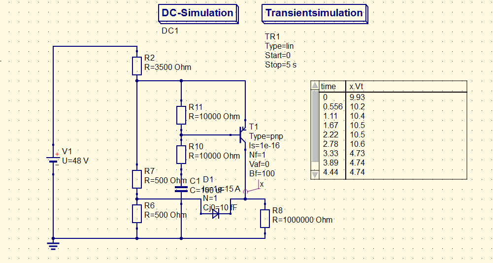

Aber nachdem ich mir jetzt ein Simulationsprogramm installiert habe
verstehe ich so wie so erstmal garnichts mehr.
Sogar mein Verständniss für die Spannungsabfälle an den Widerständen ist
wieder total zusammen gebrochen. (ich bin totaler Laie)
Wenn ich im Simmulationsprogramm einen beliebigen npn Transistor in
deine Schaltung einbaue verändern sich plötzlich alle Spannungen und ich
verstehe garnichts mehr.
Also muß ich wohl die Funktionsweise eines Transistors und die
Spezifikationen ganz genau verstehen und kann ihn nicht einfach wie ein
kleines Relais ansehen.
Ach so du hatest ja einen pnp Transistor verwendet aber auch wenn ich so
einen einsetze verändert sich alles und das Schaltsymbol eines pnp
Transistors sieht im Qucs Programm anders aus (genau umgedreht)
Naja ich versuche zu verstehen was du mir geschreiben hast und mit dem
Simulationsprogramm habe ich jetzt immerhin eine Möglichkeit gefahrlos
etwas herrum zu probieren.
Danke soweit erstmal für die Erklärungen aber jetzt wird es bei mir
erstmal dauern bis das in meinen Kopf rein geht.
Es wäre ja schön etwas dazu zu lernen aber vielleicht ende ich doch eher
wieder bei einem Relais.
kleiner Nachtrag
habe mal einen pnp Transistor eingesetzt und jetzt verändern sich die
Spannungen tatsächlich nicht mehr allerding liegt bei der Messung
natürlich die Spannung des Schleifers am unteren Ende des Transistors an
jetzt muß ich wohl irgendwie herraus bekommen wie ich eine Simmulation
über einen bestimmten Zeitraum erstelle vielleicht leuchtet mir dann
etwas mehr ein.
Gast #5809150
Das Relais ist zu niederohmig und belastet den Spannungsteiler aus 1k
und 3k5 zu stark. Für den Anfang könnte es ausreichend sein, einfach
einen Elko vom Spannungsteiler, über einen 100R Widerstand, direkt auf
den Eingang zu schalten.
Die Diode sollte drin bleiben!
Das Entladen des Elkos wird dann über die Eingangsimpedanz des 0-10 Volt
Eingangs erfolgen.

ich doch ohne weiteres auch 35K und 10K widerstände nehmen. Beim Relais
muß ich halt nur zusehen das genug Strom fließt damit es noch
funktioniert und die Widerstände müßen die Leistung eben aushalten aber
es sind ja sehr kleine relais. Keine Ahnung
Ich werde im Simulator etwas rum probieren.
ich habe jetzt herraus gefunden wie man eine Zeitsimulation macht und
habe deine Schaltung meiner meinung nach auch richtig zusammengebaut.
Der Kondensator ist 100uF und startet für die Simulation bei 0V aber
leider funktioniert die Schaltung mit dem Transistor so nicht es werden
in den ersten Sekunden nie 10V geschaltet.
Ich versuche es jetzt halt erst mit Simulationen und versuche dann zu
verstehen weshalb etwas funktioniert oder auch nicht weil ich mich
gerade schwer tue das alles theoretisch zu kapieren. Diese vielen
Formeln und vor allem das Verständniss von der Stromrichtung im
Stromkreis ist grad etwas zu viel.
Aber bisher macht die Schaltung in der Simulation erstmal garnichts
ausser das sich der Kondensator läd.
Das mit dem Kondensator direkt auf den Steuereingang werde ich auch mal
versuchen
OP #5809226
Ach ich bin so bescheuert jetzt habe ich bemerkt das man den Transistor
nicht nur drehen sondern auch spiegeln kann. Das liegt daran das ich die
Funktionsweise immernoch nicht verinnerlicht habe und mir das
Schaltsymbol nicht viel sagt. Jetzt probiere ich es nochmal wenn ich den
Transistor so einbaue wie im Schaltbild gezeigt.
OP #5809271
Ok mit der Diode in der Leitung des Schleifers funtioniert die Schaltung
jetzt tatsächlich.
Jetzt muß ich mir nur noch überlegen warum.
Was meintest du eigentlich mit BE Strecke? Für was ist das die
Abkürzung?
Oder wo genau soll noch eine Diode hin um beim entladen den Transistor
zu schützen?
Danke
Gast #5809292
Wenn die Diode nicht eingebaut wäre, dann würden die erzeugten 10 Volt
für den Kickstart, vom Kollektor direkt über den Schleifer nach GND
abgeleitet. Die Diode verhindert diesen negativen Effekt!
Wenn R1 und das Poti verzehnfacht wird, dann sollte auch R2 und R3
verzehnfacht werden und C1 nur noch ein Zehntel seiner Kapazität haben,
ob dann aber noch Q1 zuverlässig funktioniert?
Gut, Q1 könnte dann auch durch einen Darlington-Transistor ersetzt
werden. Um hierfür eine Entscheidung treffen zu können, sollte erst
einmal die Eingangsimpedanz des 0-10 Volt Eingangs ermittelt werden.
R1 ist jetzt mit 0,6 Watt ausreichend dimensioniert.
Gast #5809300
BE-Strecke bedeutet Basis-Emitter-Strecke des Transistors, also sollte
im Prinzip noch eine Diode parallel zu R2 geschaltet werden, aber mit
der Kathode an 10V und mit der Anode an die Basis des Transistors. Bau
doch mal die Diode ein, dann müsste alles genauso funktionieren wie
vorher, nur das der Transistor vor zu hoher Reversespannung geschützt
ist.
Dein Zeitdiagramm sieht übrigens auch gut aus. Ich würde alles so lassen
wie es ist und nur noch zusätzlich die BE-Diode einbauen.
OP #5809769
Oh man also ertmal vielen Dank für die Mühe.
Das mit dem Relais hat sich jetzt schon deshalb erledigt weil die
Relaissimulation einfach nicht funktionieren will.
Du hast mich mit dem Transistor wohl wirklich auf den richtigen Weg
gebracht.
Mir ist auch jetzt erst klar geworden was es mit "pnp" und "npn"
überhaupt auf sich hat.
Ich muß jetzt erstmal wirklich verstehen was in der derzeitigen
schaltung ohne zusätzliche Diode genau abläuft.
Das Durcheinander mit der technischen und der physikalischen
Stromrichtung macht mich vollkommen fertig.
Aber ich werde das was du geschrieben hast noch in Ruhe versuchen zu
verinnerlichen. Auch das mit der Diode , der Reversespannung und so
weiter.
Wenn ich aber noch fragen dürfte ...
Ich habe im angehängten Bild versucht den physikalischen Stromfluß ein
zu zeichnen. Einmal so wie er durch den Transistor fließt (damit dieser
überhaupt funktioniert) und einmal dort wo sich der Kondensator entläd .
Ist das so richtig?
Bei einem PNP Transistor ist es doch nicht ganz abwegig das so zu
betrachten oder?
Und würde sich der Kondensator eigentlich in ausgeschaltetem Zustand
auch einfach in Richtung der beiden Pole entladen oder nur zu sich
selbst hin?
Und gehe ich recht in der Annahme das der R11 Widerstand nur dafür da
ist das der physikalische Strom auch tatsächlich seinen Weg über den
Transistor nimmt?
Und der R12 Kondensator begrenzt den Stromfluß in die Transistorbasis?
Wenn ich diesen erhöhe kann ich die Zeit der Entladung weiter verzögern
(solange der Strom dabei nicht zu gering wird um den Transistor durch zu
schalten ) In der Simmulation funktioniert das aber dort habe ich den
Transistor auch nicht genauer spezifiziert.
Die ganzen Stromstärken muß ich mir sowieso nochmal genauer ansehen wenn
ich wenigstens ansatzweise verstanden habe was im Groben eigentlich vor
sich geht.
Danke nochmal

Gast #5811087
Karl K. schrieb:
> Ist das so richtig?
Ja.
> auch einfach in Richtung der beiden Pole entladen?
Ja.
> Transistor nimmt?
Hinweis zur Erklärung: In meiner Schaltung (16:42 Uhr) ist es R2, in
deiner Schaltung (23:12 Uhr) ist es R11 und um 14:02 Uhr, R8.
Ja, und er bestimmt die Zeitkonstante Tau (R12xC1).
Karl K. schrieb:
> aber was ist denn
> der
> Reversestrom?
Wenn die Schaltung ausgeschaltet wird, fließt der Strom rückwärts aus
dem Kondensator raus (wie ein Auto aus der Garage), über R7, R8 und das
Poti. Dabei ändern sich bei den Spannungsabfällen an den Widerständen
die Vorzeichen.
Wenn du Zeigerspannungsmessinstrumente mit Null-Mittelstellung parallel
zu den Widerständen schaltest und C1 Testweise verzehnfachst, kannst du
die Spannungsabfälle sowohl beim Ein- als auch beim Ausschalten gut
beobachten.

OP #5822503
sorry hatte gerade andere Dinge zu tun deshalb melde ich mich erst
jetzt.
Ich hatte mich auch vertan denn es fließen auch in der ursprünglichen
Schaltung in den ersten millisekunden tatsächlich etwa hundert
Mikroampere
am Steuersignal. Aber dann fällt der Strom ganz schnell auf diese
seltsamen Werte von denen ich nicht genau weis was sie bedeuten aber es
sind jedenfalls weniger als hundert Mikroampere.
> Dann schalte parallel zum Eingang statt 1M einen 100k Widerstand (R8).
> Dadurch wird der Eingang etwas unempfindlicher und es fließen dann
> immerhin schon bis zu 100 Mikroampere.
Der Widerstand (R8) ist doch nicht parallel zum Steuereingang geschaltet
sondern stellt den Steuereingang selbst dar. Ich hatte den Wert von
1MOhm
einfach geschätzt weil ich gelesen hatte das Steuereingänge ungefähr
solche Werte aufweisen.
Jetzt habe ich das mal gemessen und es sind tatsächlich ungefähr 1M
(schwankt zwischen 0,7M und 1,2M )
Ich nehme an das der Stromfluß in den Kondensator so gering ist das der
Transistor entsprechend wenig leitfähig wird und deshalb nur wenig Strom
fließt.
Der Stromfluß erhöht sich wenn ich den R7 Widerstand aus der letzten
Grafik
(14:01 Uhr) auf 500 Ohm herab setzte und den Kondesator auf 500uf
erhöhe.
So fließt in den ersten millisekunden am Steuersignal noch etwa 10
milliampere welche aber auch sehr schnell auf unter 100mikroampere
fallen.
Der R7 Widerstand aus der selben Grafik reicht doch aus um den Stromfluß
beim entladen des Kondensators und die Spannung zu begrenzen ...
jedenfalls messe ich in dieser neuen Konstellation an keiner Stelle und
zu keinem Zeitpunkt zu hohen Stromfluß und die Spannungen passen also
sollte das so funktionieren solange der Strom von 10milliampere bis
100mikroampere als Steuersignal ausreichen.
Durch den Kondensator in der Schaltung und den Zeitverlauf vertehe ich
überhaupt nicht mehr wie man irgendwas berechnet.
Ich habe mir jetzt den Kopf zerbrochen und versucht durch die
Vorstellung des physikalischen Stromflusses ein intuitives Vertändniss
von der Schaltung zu bekommen aber das gelingt mir auch nicht wirklich.
Wie gesagt wahrscheinlich muß ich einfach noch ein bischen im Simulator
rum probieren und dann alles praktisch einfach ausprobieren nur so finde
ich herraus ob der Steuereingang sensibel genug ist und der Strom
ausreicht.
Das was ich über die stärke des Steuersignals gelesen habe muß auch
nicht zutreffen ,es gibt wohl typische analoge Steuersignale von 5-20mA
ODER 0-10V - welcher Strom bei 0-10V nötig ist habe ich nicht herraus
gefunden.
Gast #5822542
R7 sollte nicht 500 Ohm haben, sondern 10k. Dadurch kann C1 kleiner
ausfallen und die Reversespannung beim Abschalten ist nicht mehr so
groß.
R8 dagegen kann ruhig etwas kleiner ausfallen. Das hilft die
Reversespannung klein zu halten. Zur Sicherheit kannst du aber noch eine
Diode D2 einbauen (wie oben bereits besprochen).
Parallel zum 10V Eingang darf auch noch ein 100k Widerstand geschaltet
werden um die Eingangsempfindlichkeit herabzusetzen.
Um C1 auf zwei Drittel aufzuladen rechnet man das Produkt aus R7 mal C1
aus. Das entspricht dann ein Tau. Nach 5 Tau ist C1 aufgeladen. In
deiner Schaltung schaltet der Transistor schon nach ca. 3 Tau nicht mehr
durch. Das liegt am Spannungsabfall von der BE-Strecke. Das ist so
gewollt, deshalb ist auch R8 für ein klares Abschalten erforderlich.

Ich dachte beim entladen eines Kondensators erhöht sich die Spannung
nicht nur der Stromfluß erhöht sich wenn nicht ausreichend Widerstand
eingebaut wird.
Unsicher bin ich mir auch noch was den Spannungsabfall in der BE Strecke
des Transistors angeht denn diese darf bei vielen Typen nicht sehr hoch
sein.
Und was den geringen Stromfluß im Steuersignal angeht da habe ich
wahrscheinlich auch einiges durcheinander gebracht. Ich weis nicht was
in dem Motor genau abläuft und wie sich die Steuerspannung auf die
Kummutierung auswirkt wahrscheinlich ist das aber Mikrokontroller
gesteuert und wenn dieser das Steuersignal als Spannung (oder PMW) misst
dann ist es ja vielleicht auch total egal wie viel Strom dort fließt.
Aber wie gesagt wahrscheinlich hast du mir alles mitgeteilt was es zu
verstehen gibt das werde ich jetzt auf meine Art und Weise versuchen ab
zu arbeiten bis ich glaube zu verstehen was ich tue.
Die Geräte (Lüfter und Netzteil) sind zwar unglaublich teuer solange ich
diese aber nicht im vollen leistungsbereich betreiben kann nutzlos. Mehr
als versuchen zu verstehen und dann ausprobieren kann ich ja nicht tun
und wenn dann etwas kaputt geht dann ist es halt so.
Danke
