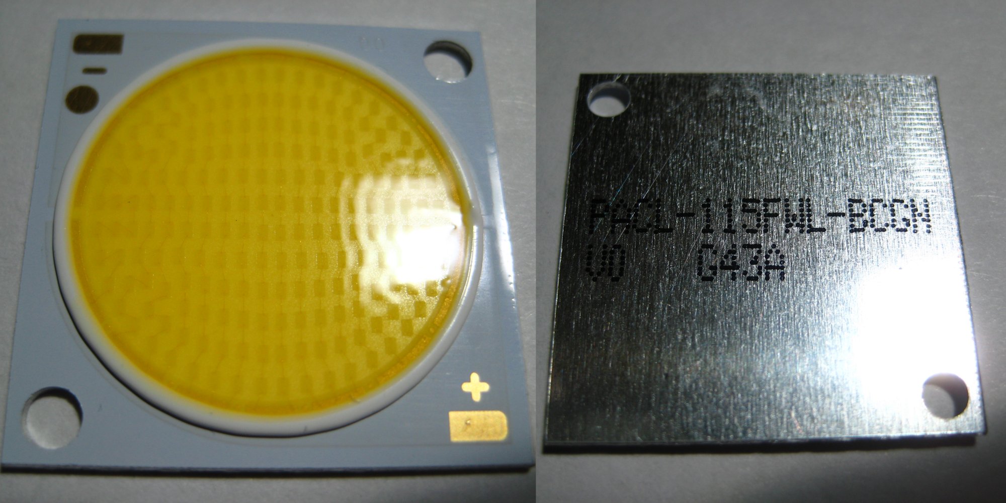

Kein Datenblatt ist bei LEDs ein sehr schlechtes Zeichen. Um Welche LEDs
handelt es sich genau?  Heißt wohl: Schlechter Wirkungsgrad, schlechte
Wärmeableitung und damit nur mit einem Bruchteil der 100W dauerhaft
betreibbar. Ach ja: Schlechtes Spektrum mit bescheidener Farbwiedergabe
kommt wahrscheinlich dazu.
Eine 115W PACL-115FWL-BCGN kostet ~10€.

von Jo S. (scherzkeks)
Wo bestellt man die am besten? Ich habe bisher nur britische
Distributoren gefunden.

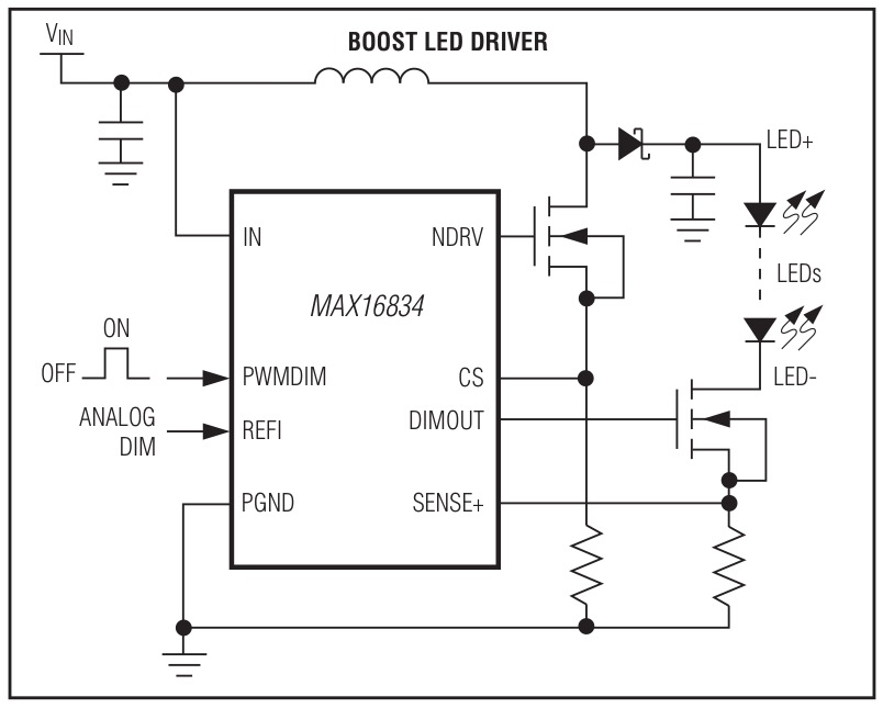

von Willi S. (ws1955)
Idee mit MAX16834
Vorsicht mit normalen Spannungs-Boostern,
diese haben keine Lasttrennung!
Bei dimmbaren Led-Boostern sind Booster
und Dimmung getrennt.
Gate-Driver +/-3A.
Mit ausgesuchten Mosfet ist eine Effizienz

Willi S. schrieb:
> Idee mit MAX16834
Dann hätte er hiermit einen fortgeschrittenen Kandidaten zum Erstellen
einer Platine.
MfG

Jo S. schrieb:
rio71 schrieb:
> J. S. schrieb:
>> Finger weg von den NoName-Müll COBs!!
>> Alternative, auf demNiveau von Cree und Co.: ProLight Opto.
> schön.. gute teile.. klasse effizienz..
> nur halt nicht beschaffbar in den variationen.. die noname (ali) als
> auch die cree (mouser) sind sehr gut beschaffbar.. ;-)
TME liefert doch sehr schnell nach Deutschland. Gut, wenn man  nur die
LED alleine kaufen will,schlägt der Versand verhältnismäßig teuer zu.
Ich habe COBs dieses Hersteller in 3 Leistungen im Einsatz: 28W, 35W und
die oben schon erwähnte 115W-Version.
Die 28W-Version lief bisher einige 100 Stunden bei 720mA also dem
Maximalstrom und die große COB bei 1,8A knapp 2000 Stunden, während 2,8A
Maximalstrom sind. Die COBs sitzen per Wärmeleitkleber auf Kühlkörpern,
die 55°C nicht überschreiten.
Die LER des 5000K/80CRI liegt bei 326lm/W, heißt, dass die 115W-COB bei
960mA und 33W etwa 55% Wirkungsgrad hat bei 45°C Tcase. Bei 2,4A und 89W
sind es immerhin noch 40% Wirkungsgrad und fast 12klumen.

Sie ist mit 8.50 Euro für 3 Stück so günstig wie vor 3..4 Jahren die 35
Watt-Leds von TME. Anscheinend schreitet der Preisverfall fort.
https://www.tme.eu/de/details/pacl-115fwl-bcgn/led-leistungsdioden-weiss-cob/prolight-opto/
MfG
