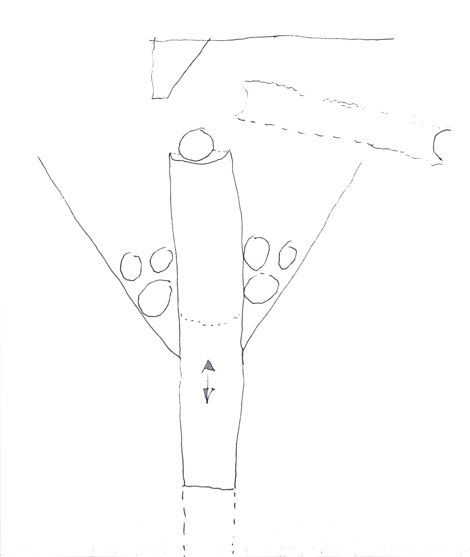

von Amateur (Gast)
Vielleicht mal anders herum?
Ein Stößel mit dem Durchmesser einer Walnuss wird in einem Trichter nach
oben geschoben.
Auf dem Stößel ist eine Mulde, in der eine Walnuss geführt werden kann.
Überzählige Nüsse rollen von der ersten herunter und fallen in den
Trichter zurück.
Der Stößel muss so glatt sein, dass er beim Herunterfahren nicht keilt.
Der oben am Deckel angedeutete Keil soll die selektierte Nuss auf die
Schräge schieben.
Vielleicht muss hierzu eine Kerbe in den Stößel eingebracht werden.
