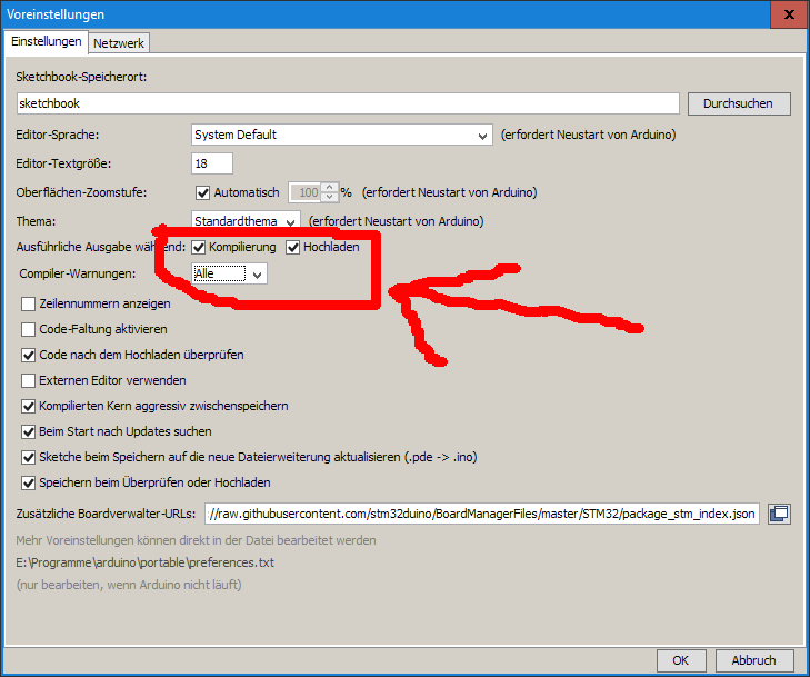

von Einer K. (Gast)
Nicht Maik schrieb:
> Kann ich mir die Fehler irgendwo auch genauer anzeigen lassen?
Datei->Voreinstellungen->Ausführliche Ausgabe
Alles aktivieren!
PS:
Sorry, eins der Bilder ist falsch.
Einstellungen.png ist das richtige

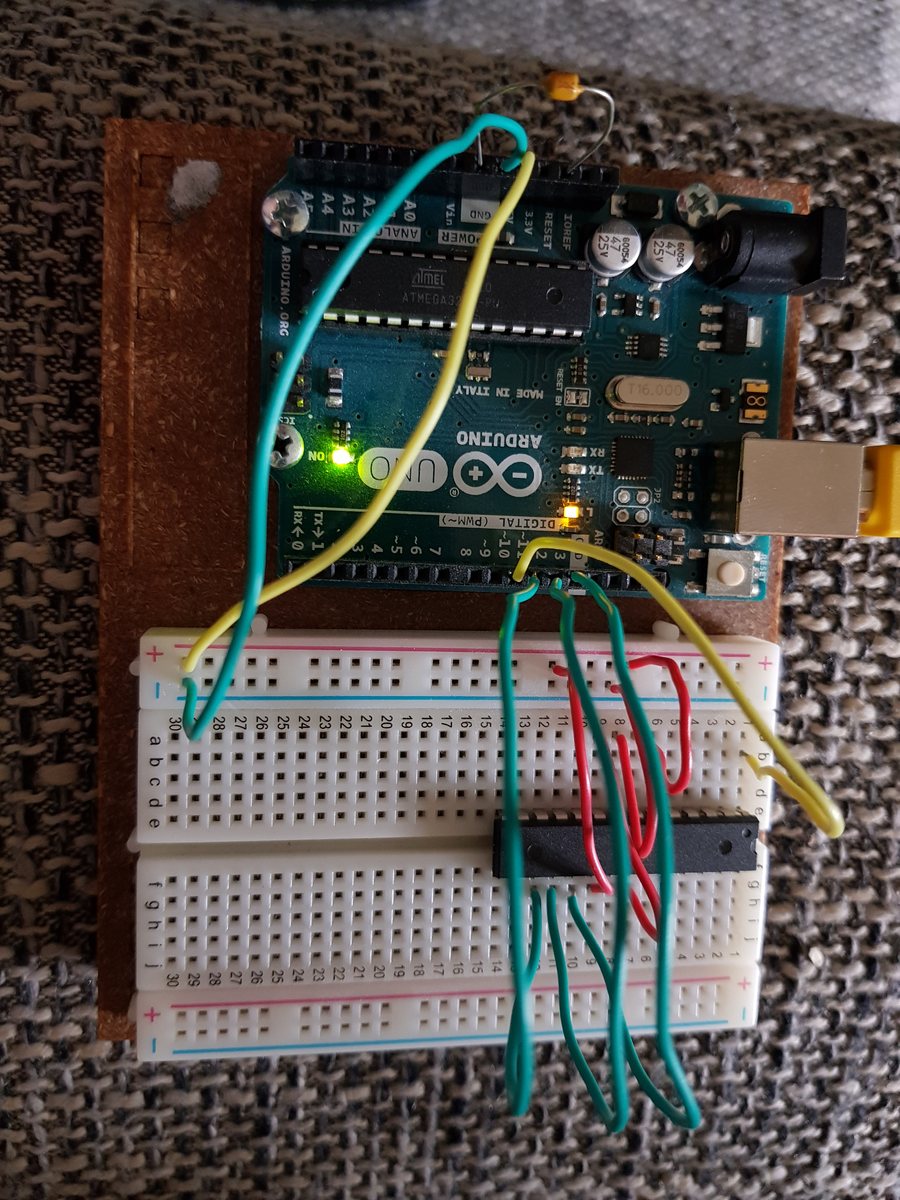

Der Arduino Chip hat die ISP aus dem Beispiel geladen, die Verdrahtung
habe ich in vielen Foren verglichen etc. und dürfte auch nicht
Fehlerhaft sein.

4,97V liegen an.
Die Verkabelung habe ich auch durchgemessen und überprüft, das kann
nicht der Fehler sein. Kondensator habe ich nur am Arduino von Reset
nach GND (Elko 10mü).
@ Stefanus F.
Wie ich das mit dem CMD befehl mache, weiß ich nicht (avrdude -v -c
arduino -P COM4 -b 57600 -p atmega88p)
Nutze nur den Arduino Uno ohne zusätzliche Gerätschaften.
Sagte ja, bin Anfänger. Das Meiste ist für mich Fachchinesisch.
Leichter wäre es natürlich, den Chip vom Arduino zu programmieren, das
möchte ich aber nicht.

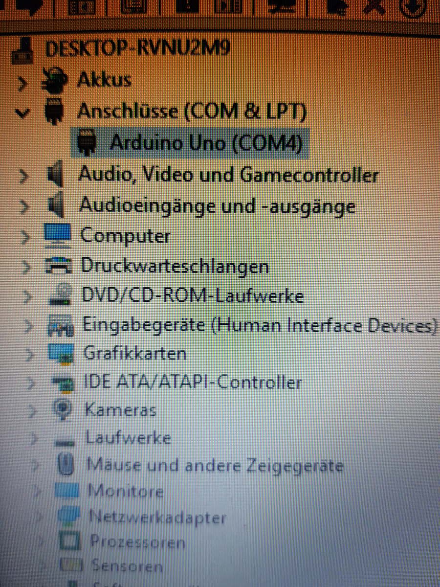

Ist denn COM4 jetzt noch richtig? Welche COM-Ports zeigt Windows in der
Systemsteuerung an? Zeige einen Screenshot. Zeige ein Foto von deinem
Aufbau.
