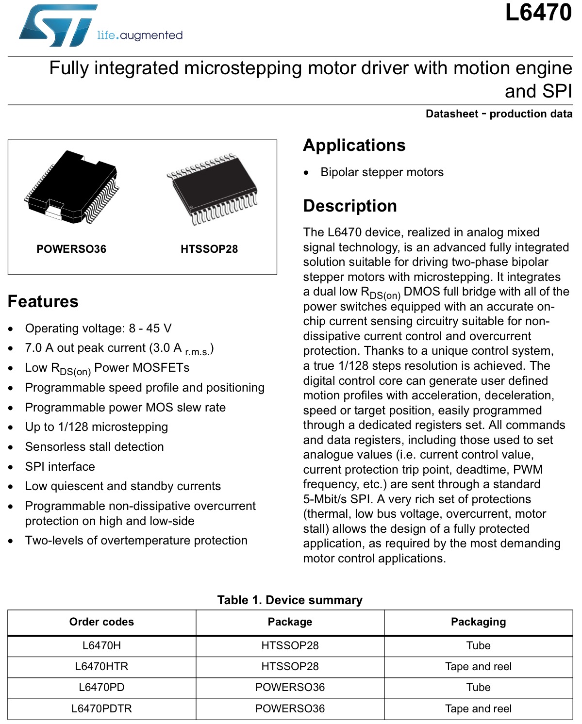

von Willi S. (ws1955)
L6470PD (der größere mit besserer Kühlung)
Da kann man selber konstruieren und ist alles drin, was man braucht.
Sogar Fahrkurven (MCU gibt nur Ziele vor). Allerdings muss man sich mit
den Einstellmöglichkeiten etwas beschäftigen. Dafür kann man aber auch
Probleme lösen, was mit einer dummen Endstufe nicht kann, zB
Resonanzstellen, Low Speed ohne Verheizen, High Speed mit hohem
Drehmoment etc.
Ist bei meinem letzten Auftraggeber in Serienproduktion (1-2k/a), die
Steuerkarten und Antriebe laufen 7/24 das ganze Jahr, ausser an
Weihnachten.
Kühlkörper braucht es nicht, etwas Kupferfläche reicht.
