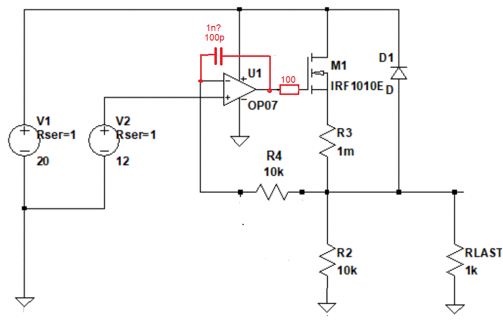

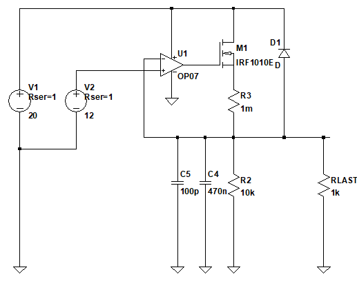

ich habe folgende Schaltung (siehe Bild) simuliert und erhalte hier nach
einer gewissen Zeit starke Schwingungen. Bei einem realen Aufbau (ich
habe die Bauteile nicht 1:1) sehe ich ebenfalls ein Schwingen, wenn ich
mit dem Oszilloskop AC messe.
In beiden Fällen kommt es mir so vor, als wäre dies stark stromabhängig.
Leider ist mir noch nicht erklärlich, woher das Schwingen auf einmal
kommt. Habt ihr hier eine Idee und Verbesserungsvorschläge für die
Schaltung?
Das Simulationsfile habe ich leider nicht zur Verfügung.
Danke und Gruß
IH453
#5808807
> kommt.
Du hast einen Oszillator gebaut.
Das ist ja auch kein Wunder, mit C4 hast du eine gigantische
Phasenverschiebung gebaut, zusätzliche zur Lastkapazität die das 3.2nF
Gate des IRF1010 für den OpAmp-Ausgang darstellt für das der gar nicht
ausgelegt ist, die die Phasenreserve des OpAmps völlig aufbraucht.
Grundlagen, Elektronik und so mal erlernen.
(Verstärker schwingen nie, Oszillatoren immer, oder war's andersrum :-)
Die Phasenverschiebung bezieht sich auf den negativen Eingang des OPV
oder?
Ich dachte, dass die Phasenverschiebung sich immer auf Wechselspannungen
bezieht?
Der Gendanke war, dass über ein großes C (eigentlich uF-Bereich) die
Ausgangsspannung gedämpft wird und so Stromspitzen gemindert werden.
Die 3.2nF, konnte ich im Datenblatt des IRF1010 finden, jedoch wo sehe
ich die Phasenreserve des OPV im Datenblatt des OP07?

#5808918
Hallo Fabian,
häng doch bitte mal die Schaltplan-Datei .asc an. Dann korrigiere ich
die Schaltung. Es fehlt einfach ein Widerstand und ein Rückkopplungs-C.
Die beiden Cs mit 470n und 100p die drin sind müssen weg oder ist das
ein Teil von Rlast?
#5808961
>bezieht?
Tja, das weiß die Schaltung nur nicht, daß sie nur Gleichsspannung
verarbeiten soll. Der OPV und der ganze Rest ist trotzdem fähig,
Wechselspannung zu verabreiten, und wenn bei irgendeiner Frequenz die
Schwingbedingung erfüllt ist, dann schwingt das Ding eben.
IdR. ist in den DBs ein Diagramm, welches Gain und Phase über die
Frequenz zeigt. Wenn bei 180° das Gain immer noch >1 ist, dann ist
dieser OPV schon für sich alleine ungewollt schwingfähig (z.B. wenn
direkt rückgekoppelt).
Und selbst wenn Gain bei 180° bereits <1 ist, kann man durch ungünstige
Beschaltung die Phase verschieben, und damit wieder die Schwingbedingung
provozieren, was bei Deiner Schaltung offensichtlich der Fall ist,
Gast #5808976
Im ersten Moment ein guter Gedanke, im zweiten dann nicht mehr. Für
Frequenzen für die der OPV noch Gain hat, übernimmt der die Filterung
durch den Regelkreis. Das ist meistens so von Dc bis ein paar 10(0)kHz,
diskret vermutlich eher weniger. Alles was darüber ist müssen die Caps
am Ausgang erledigen, nur sind bei hohen Frequenzen kleine Caps mit
kleinem ESR angesagt, was dein 470nF bis XuF vlt. nicht ist. Da kommts
jetzt drauf an was du genau filtern willst. Wenn du das nicht weißt, ist
es besser du filterst überhaupt nicht/nur mit den 100pF am Anfang.

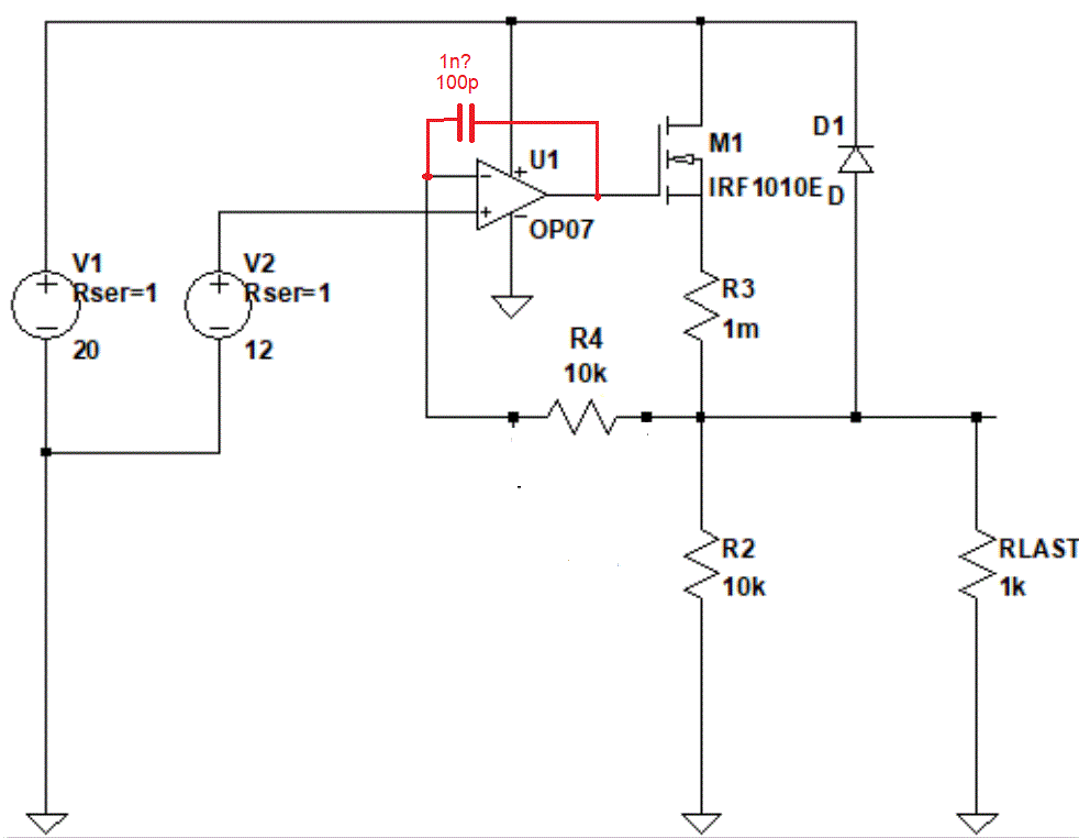

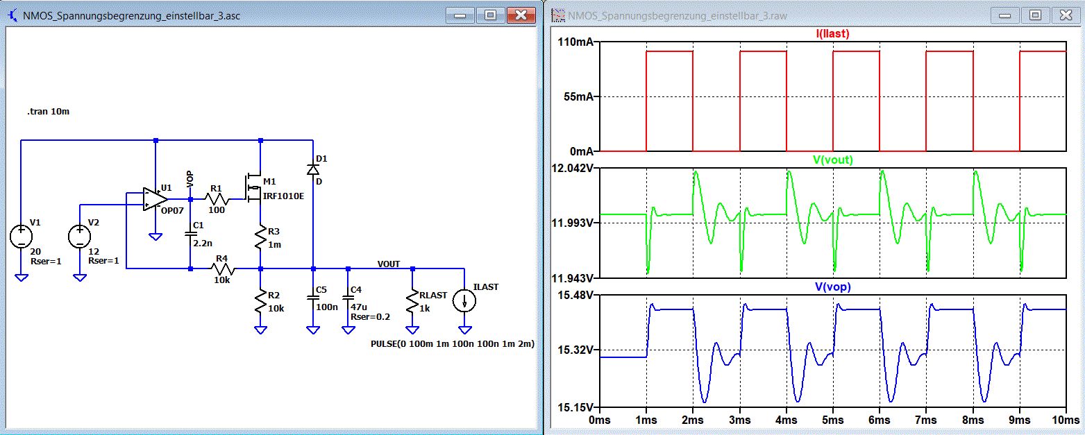

OP #5811509
vielen Dank für die ganzen Antworten.
Ich konnte daraus bereits jede Menge Wissen mitnehmen.
Im Anhang befindet sich die Simulationsdatei, komischer Weise schwing
die Schaltung, nun auf einem anderen Rechner, nicht mehr...
Was nicht bedeutet, dass die Schaltung "sauber" ist. Ganz im Gegenteil,
wie ich es oben aus euern Beiträgen entnehmen konnte.
Eine angedachte Anwendung war unter Anderem, dass mit dieser Schaltung
eine Trafospannung auf einen einstellbaren Wert reduziert wird und
anschließend zur Verfügung steht.
Die zur verfügung stehende Spannung treibt anschließend -über PWM
gesteuert- einen Motor an.
Die Kapazitäten in meiner Schaltung, sind für die Stromspitzen des
Motors gedacht gewesen. Daher hätte ich diese auch noch gerne in den
uF-Bereich verändert.
Bezüglich Bauteile möchte ich hier von dem N-FET nicht abweichen.

Helmut S. schrieb:
> Hallo Fabian,
> ein Teil von Rlast?
Schaltung befindet sich (endlich) im Anhang.
Wie bereits geschrieben, waren diese dafür gedacht, die Stromspitzen der
Motors zu kompensieren. Bei erfolgreicher Simulation hätte ich jedoch
eine noch in den uF-Bereich vergrößert.
Danke und Gruß

Gast #5811604
Das kann sich schon sehen lassen. Aber wie sähe die Lastkurve aus, wenn
der 2n2 direkt parallel zu R4 geschaltet würde? Damit könnte man dann
das ganze System mit dem 2n2 gegenkoppeln und nicht nur den OPV.
#5811616
Genau das will man ja nicht haben.
Die Simulation hier funktioniert auch mit R4=0Ohm und ohne C1(2.2nF),
aber das liegt an dem Rser=0,2Ohm des 47uF Kondensators und eventuell
zusätzlich an dem zu idealisierten Opamp-Modell. Mit einem guten 47uF
keramischen Kondensator(Rser=10mOhm) schwingt die Schaltung, wenn man
R4=0hm wählt und C1 weglässt.
OP #5814094
Hallo Helmut,
Helmut S. schrieb:
> Warum hast du die Verbesserungsvorschläge nicht eingearbeitet?
> Egal, jetzt sind sie drin.
Das ist eine gute Frage, ausprobiert hatte ich in der Simulation
(vermutlich ein anderes File) deine Verbesserungsvorschläge.
Jedoch hatte ich keine so "elegante" Last verwendet, wie du es mit Iload
getan hast.
Aus diesem Grund habe ich mich sehr über das von dir abgeänderte
Simulationfile gefreut. Vielen Dank.
Mir ist jetzt auch bewusst, was ich im ersten Schaltungsentwurf falsch
gemacht habe.
Das nächste Mal, werde ich darauf achten.
Danke und Gruß
