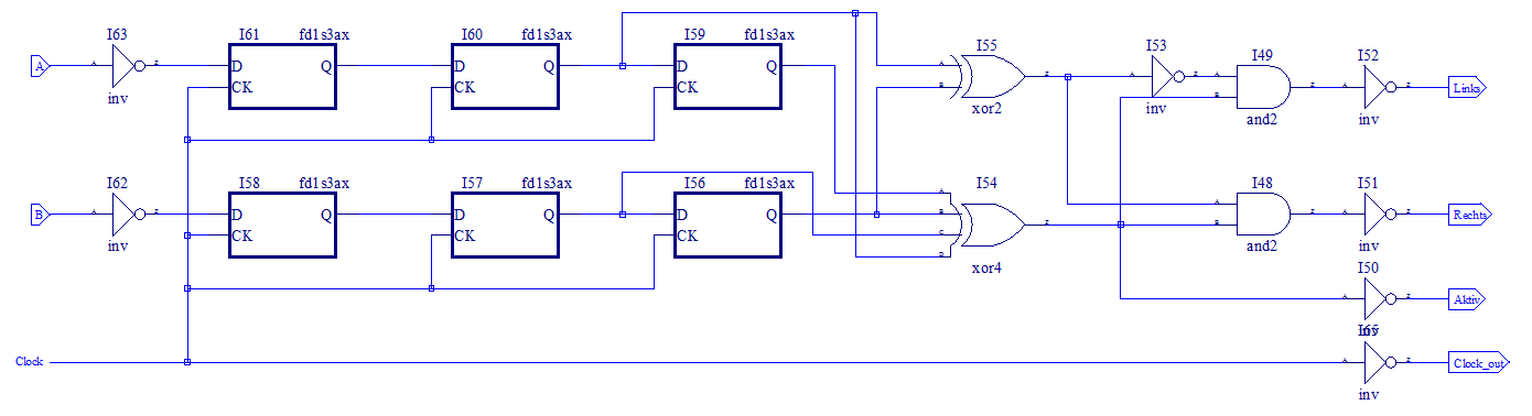

seit ich letztens eine kleine Präsentation bekommen habe, was FPGAs
alles können, möchte ich mich jetzt auch mal in die ganze Materie
einarbeiten. Also habe ich mir ein Lattice MachXO3L Starter Kit zugelegt
und schon einfache, statische Logikschaltungen erfolgreich
synthetisieren lassen. Wo ich nun scheitere, sind getaktete Logiken :-(.
Momentan zeichne ich mir meine Logikschaltungen (Beispiel angehängt) und
passe dann die Ein- und Ausgänge in der Spreadsheet-Ansicht an, was
bisher auch funktioniert. Allerdings kann ich keinen Takt auf das Netz
"Clock" legen, hier bekomme ich in der Output-Konsole nur die zwei
Fehler
ERROR - Clock matches no clock nets in the design.
ERROR - Clock matches no nets in the design.
Meine .lpf-Datei enthält folgende zwei Zeilen, um den Takt zu erzeugen:
FREQUENCY NET "Clock" 100.000000 MHz ;
USE PRIMARY PURE NET "Clock" QUADRANT_BL QUADRANT_BR QUADRANT_TL QUADRANT_TR ;
Irgendwo habe ich hier einen offensichtlichen Denkfehler, doch ich komme
auch nach Lesen des "MachXO3sysCLOCKPLLDesignandUsageGuideEB95.pdf"
einfach nicht weiter :-?.
Hat einer der Profis einen Tipp für mich?
MfG,
Stephan (der jetzt erstmal eine Runde frische Luft holen geht)

Kann es sein, dass der XO3 nicht jeden Pin auf ein internes Taktnetz
routen kann?
Dass also nur spezielle Pins als Takteingang verwendet werden können?

Ich denke du musst den Clock mit einem Pin verbinden, so wie bei A und
B, und an diesen Pin extern einen Clock anlegen. Dieser Clock
Eingangspin muss wahrscheinlich auch in der LPF Datei definiert sein.
Oder du verwendest den internen RC-Oszillator, da wird es sicher ein
Schaltzeichen dafür geben. Den Ausgang dieses Oszillators verbindest du
dann mit dem Clock Netz.

ich habe es jetzt so zum Laufen gebracht:
Das "Clock"-Netz oben als Eingang deklariert und in der
Constraints-Datei Folgendes hinzugefügt:
LOCATE COMP  "clock" SITE "C8" ;
FREQUENCY PORT "clock" 12.000000 MHz ;
IOBUF PORT "clock" PULLMODE=NONE IO_TYPE=LVCMOS33 ;
Damit verwendet das Design den 12MHz-Quarz auf dem Board.
Schonmal ein Anfang, jetzt versuche ich mich an Sachen wie PLL und
Taktteilung.
