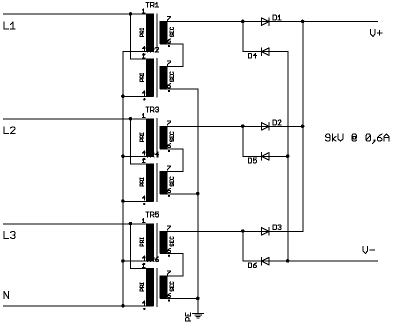

Daniel R. wrote: > Kannst Du mir bitte den Aufbau eines Drehstrom-6-MOT-Stacks beschreiben? > Ich würde je 2 sekundärseitig in Reihe schalten und die dann > primärseitig parallel auf eine Phase hängen. Das ganze also im Stern > verschalten. Nur wie erzeuge ich dann eine einphasige Ausgangsspannung? > Einfach alle Sekundärspulen in Reihe schalten? Wird dann das Potenzial > der Äußeren SEKs zum Kern nicht zu groß, sodass der MOT durchschlägt? > Muss man die Spannung dann unbedingt gleichrichten? Ohne Gleichrichter kommt am Ende 0V raus, da sich die einzelnen Spannungen addieren, und unter Berücksichtigung der Phasenlage so zu Null ergänzen. Primär ist es so wie du es gemacht hast, sekundär werden immer die beiden MOTs einer Phase mit dem Metallkern verbunden, der nicht geerdet ist. Jeweils ein Anschluß der 3 Trafos wird verbunden, die anderen 3 Enden gehen an einen Gleichrichter. Ich habe mal die Schaltung angehängt, so wie ich es auf den Bildern erkenen konnte. Ausprobiert habe ich es selbst noch nicht, da ich momentan nicht genügend MOTs dazu besitze.
Vielen Dank Benedikt! Dann werde ich mal ein paar Dioden zusammenbauen. 10kV Spannungsfestigkeit sollte reichen oder? Es liegen ja nicht die vollen 9kV an einer Diode an, wenn ich das richtig sehe. Momentan habe ich 7 MOTs zur Verfügung. Das Problem wird sein, dass der Stack ungedrosselt an die 30kW ziehen wird. Deshalb werde ich wohl pro Phase noch ein bis zwei DrosselMOTs vorsehen müssen. Ich sehe es kommen: Der Stack wird über 60kG wiegen! Ein wahres Kraftpaket. Bin gespannt, wie meine SGTC damit abgehen wird. Vor allem: Da ist auch in der jetzigen Konstellation noch viel rauszuholen, da die Kopplung momentan viel zu klein ist. Diese werde ich demnächst mal erhöhen. Dann dürfte ich mit dem 4-MOT-Stack auch schon auf 1,5 bis 2m kommen ;) ...Irgendwie wird man größenwahnsinnig, wenn man mal eine TC gebaut hat ;)))) Zu Ehren Nikola Teslas! Daniel
Bei sowas brauchst du eine gute Funkenstrecke, denn aufgrund der 3 Phasen gibt es keinen Nulldurchgang mehr. Die Ausgangsspannung wird bei nahezu konstant 9kV DC (vielleicht +/-1kV im Leerlauf oder sowas in der Richtung) liegen. An Dioden würde ich mindestens das doppelte vorsehen, da sich die Spannung nie gleichmäßig auf alle Dioden aufteilt. In der Orginalschaltung wurden je 25 Dioden in Reihe verwendet, also 150Stk insgesamt. Den genauen Typ kann man nicht erkennen, aber ich vermute 1N4007 oder sowas in der Richtung.
#630014
Hochspannungsdioden Made in Germany: http://www.diotec.de/service/applikation/ paar Distris gibts auch, wenn Betteln nicht hilft: http://www.diotec.de/kontakt/distri/?land=Deutschland Arno
Danke für die Links. Ich verwende eigentlich immer 1N5408. Die können 1kV bei 3A. Ich kenne jemanden (aus dem Netz), der einen 6-Mot-Stack primärseitig im Dreieck betreibt. D.h. sekundärseitig ist alles gleich wie im Schaltplan von Benedikt, primärseitig werden jedoch pro Phase immer 2 MOTs in Reihe geschaltet und zwischen 2 Phasen gehängt, also Dreieck. Was ist wohl die bessere Variante? Ich denke ich werde die Dreieck-Variante bauen, da meine Drehstrom-Steckdose nicht "artgerecht" verdrahtet ist. Es sind nur 1,5mm² Drähte in der Wand. Mit der Dreieck-Version schütze ich den Nullleiter vor Überhitzung und Kabelbrand. Daniel
Die Spannung bei der Dreieck Version ist etwas geringer: Bei der Stern Version erreicht man 2x MOT Spannung (da primär parallel, sekundär in Reihe) Bei der Dreieck Version erreicht man Wurzel(3) x MOT Spannung (da primär in Reihe an 400V) und Sekundär in Reihe) Letztere müsste hinter dem Gleichrichter etwa 7,5-8kV DC liefern. Das ganze müsste etwas MOT schonender sein, da die Spannung nicht ganz so hoch wird.
Ich denke, ich baue die Dreieck-Version. 1kV hin oder her macht auch keinen Unterschied. MOT-schonend hört sich ausgezeichnet an. Schließlich sollen die Jungs ja ein langes Leben vor sich haben! Daniel

>Mit der Dreieck-Version schütze ich den >Nullleiter vor Überhitzung und Kabelbrand. Nein. Das ist Unsinn. Wenn alle deine drei (Teil)Verbraucher identisch sind, dann ist das eine symmetrische Belastung, und es fließt im Neutralleiter (ja-der heißt nicht NULLleiter) KEIN Strom. Die Aussenleiter (nicht Phasen) werden sysmmetrisch belastet.
Leider habe ich keine identischen MOTs, sodass die Belastung der Aussenleiter nicht symmetrisch ist. Aber so viel, dass der Neutralleiter abfackelt wird es dann wohl doch nicht sein. Daniel

Das Vektordiagramm sieht dann etwa so aus:
Summe der drei Spannungen ist Null:
V \
Die /-Wicklung umgepolt ergibt eine einphasige Ausgangsspannung.

So... mein Drehstrom-6-MOT-Stack ist fertig. Primär im Dreieck, sekundär im Stern. Gleichrichtung über 2 antiparallele Dioden pro Phase. Der Stack bringt 10kV bei etwa 2A. Bei einem Kurzschluss zieht er 35A pro Phase, was dann ca. 24kW entspricht!!! Einfach nur GEIL! Ich kann damit 80cm lange Lichtbögen ziehen. Dieser brummt nicht mit 50Hz sondern summt mit 300Hz. Demnächst kann ich mal n paar Bilder rinstellen. Ein Monstrum, das seines Gleichen sucht! Daniel
