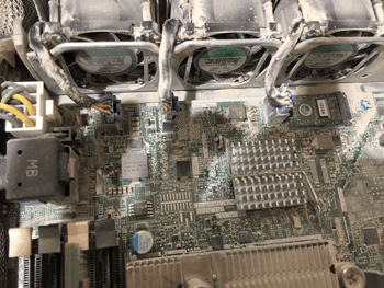

Danke schon mal. Ich möchte einen E-Motor für eine elektrische
Hühnerklappe in einem Hühnerstall verwenden. Da legt sich schon immer
relativ viel Staub nieder (siehe Beispielbild aus dem Internet im Anhang
<- würde hier nicht auch ein Risiko durch die Ventilatoren bestehen?).

Staub schrieb:> siehe Beispielbild aus dem Internet im Anhang <- würde hier nicht auch> ein Risiko durch die Ventilatoren bestehen?
Nein, die sind "Brushless".
Im flügelrad sitzt ein runder Magnet der sich um eine Spule dreht die
mit einem entsprechenden magnetsensor "Geschaltet" wird.
Wie bei einem Steppermotor.
Vorher kokelt der Staub auf dem Kühlkörper oder heißen bauteilen wenn
die Lüfter ausfallen würden.

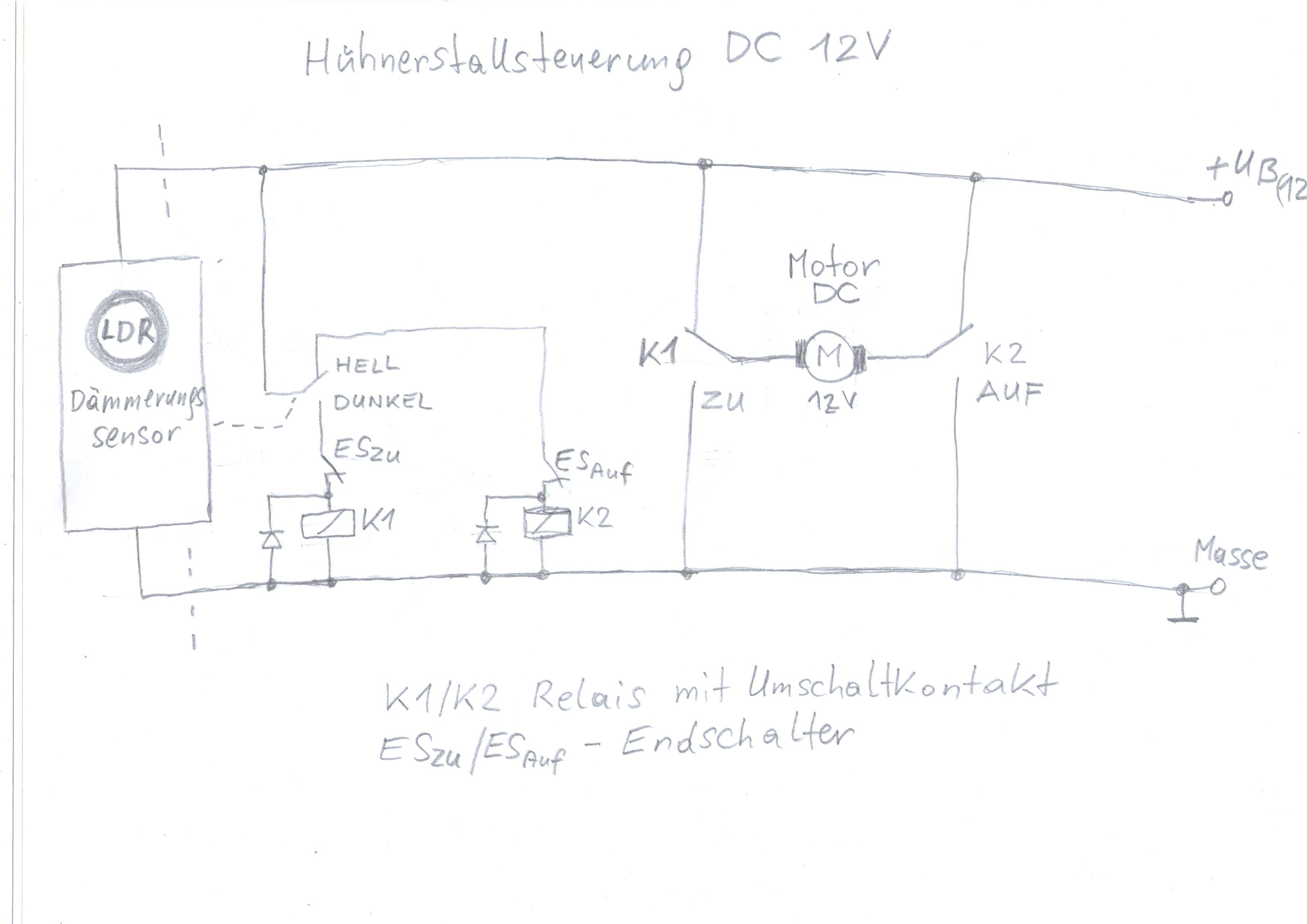

Oh, ja. Die "Analoge" steuerung jetzt (für die Heim und Bastlerlösung)
mit einem Arduino, Lichtschranken, Multigas-Sensor, DHT22 (o.ä)
ergänzen, ADC zur überwachung der Versorgung und ein wenig
"Hühnerfutter"(Endschalter, Lagesensor o.ä) ergänzen. Stepdown für die
5V für den Arduino und eventuell noch ein Display, Taster
Funkmodul/Lan/Wlan und das wäre echt ein "Luxus" Hühnerstall.
