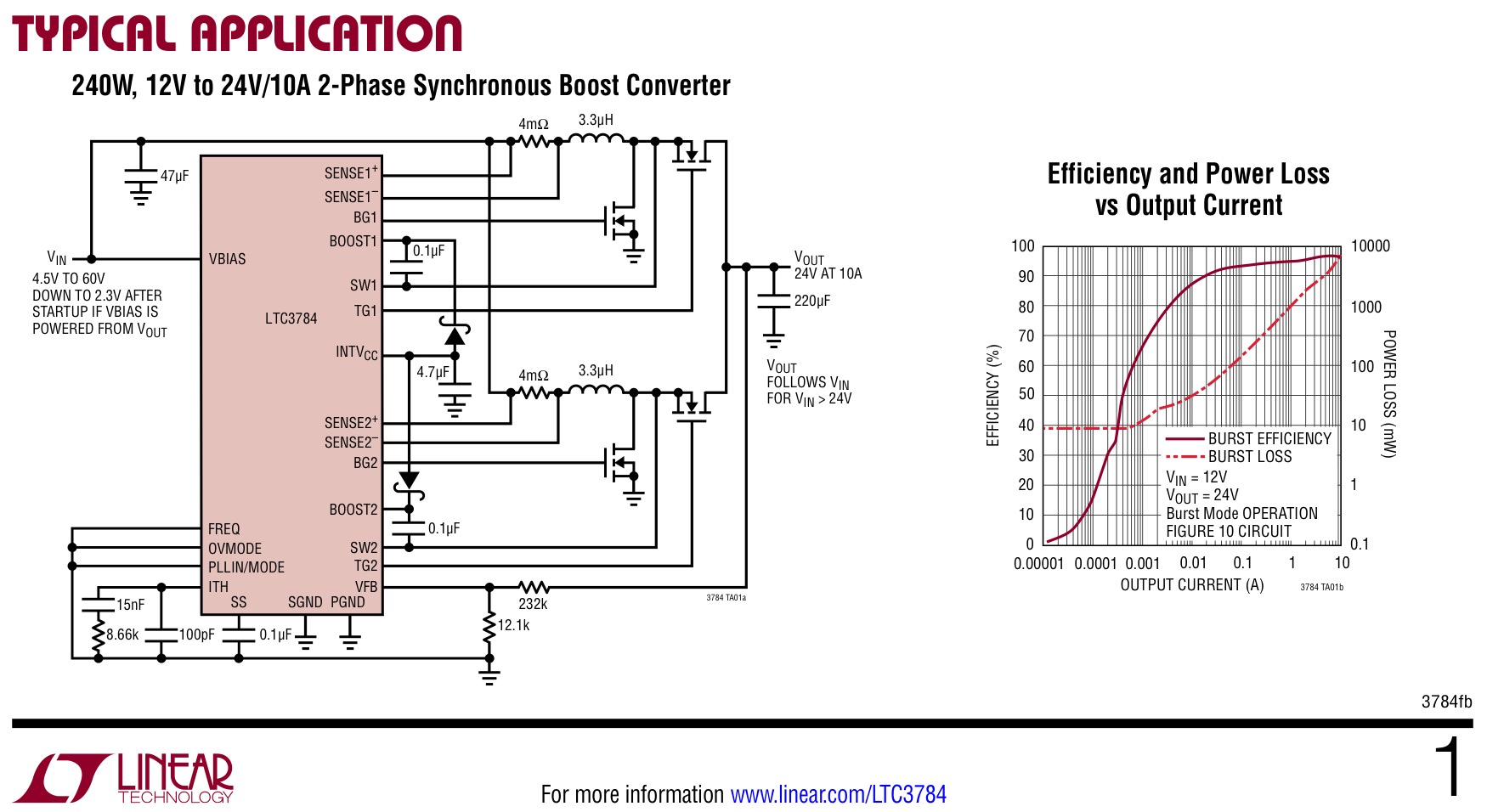

Selberbauen ist zwar nicht gefragt, aber trotzdem zur Info. Dreimal parallel, gesamte Verlustwärme unter 25W, da reicht ein bisschen Blech.

Ich denke, Dein Vorschlag wuerde "einfach so" funktionieren, ohne 3 x parallel. Und man koennte sogar noch Drosseln mit etwas hoeherer Induktivitaet + geringerem Saettigungsstrom als bei dem Beispiel (und Shunts etwas hoeheren R-Wertes) verwenden. Wieso? Weil das Beispiel die 240W bis 2,3VDCin bringt (>10A mittl. Eingangsstrom), und das bei 9VDC 900W entspraeche. (Ja, das laeßt sich nicht 1:1 interpolieren, aber fast ja doch.) Stimmst Du mir nach weiterer Ueberlegung zu, @Willi? Wenn das dann noch einer der "Featured" ICs von Linears (bzw. jetzt Analogs) Switcher-Design-Software ist, dann ist sogar das passende Layout mit_dabei ... Somit waere Vorschlag imho noch besser als v. D. vermutet.

Oder zaehlt fuer Pmax @ 24VDC hier 12VDCin & das sog. Kleingedruckte gehoert hier gar nicht zum Beispiel? (Dann ist das aber verwirrend gemacht von Linears Datasheet Verfassern.) Denn meine zweite Ueberlegung laeßt diese Parameter irgendwie unwahrscheinlich erscheinen.
Richtig, es müsste auch ohne Parallelschaltung mit den zwei Phasen gehen. Ich wollte es nur nicht behaupten und nur das Demodesign zeigen. Die Mosfets muss man natürlich mindestens jeweils zweii parallel schalten.

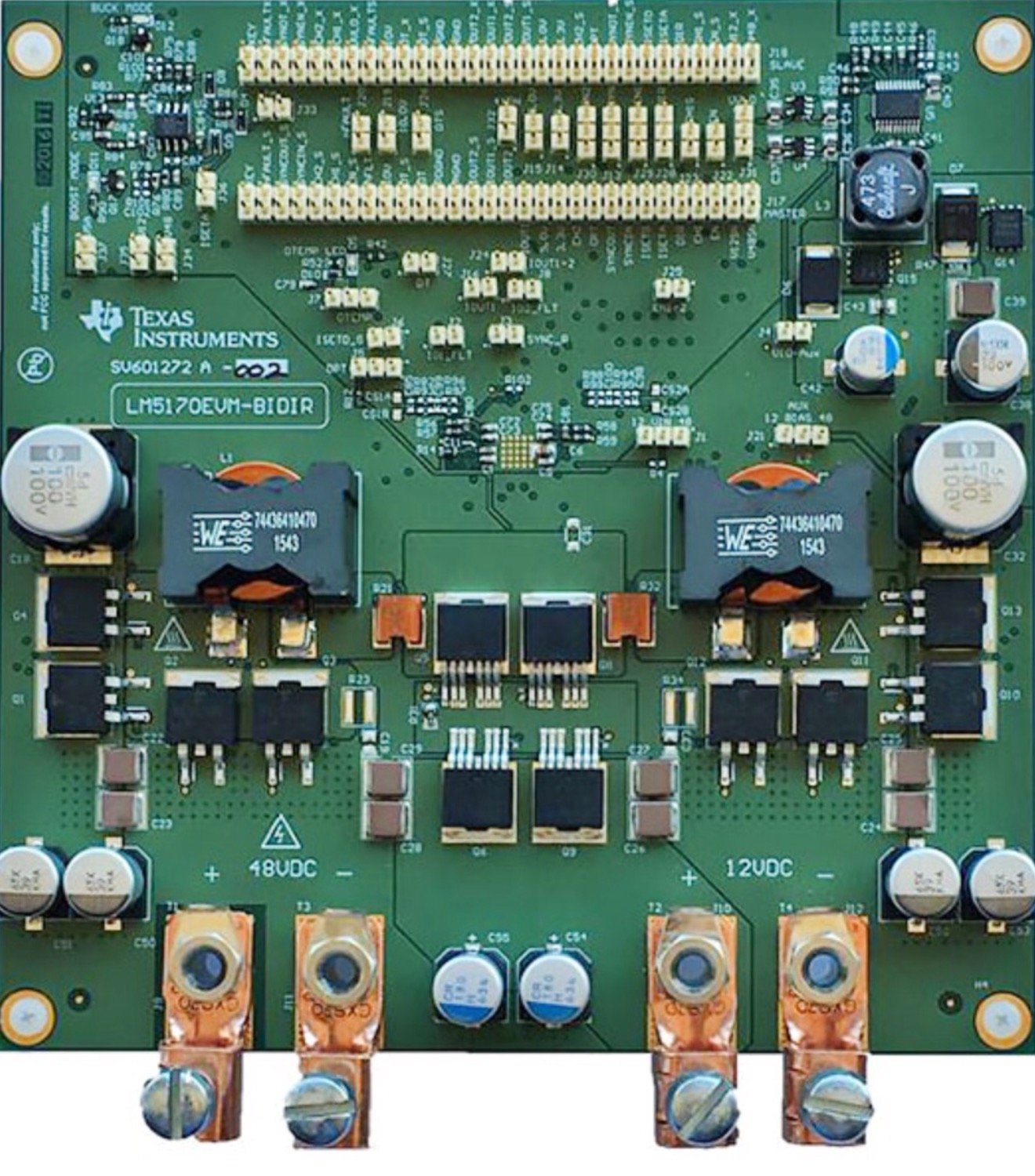

Das Bild zeigt einen "bidirektionalen" Buck/Boost DCDC mit LM5170 für 500 Watt. Also das ist heutzutage eine relativ harmlose Angelegenheit...

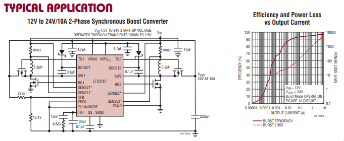

Willi S. schrieb: > Richtig Ja, ein schneller Blick ins Datenblatt laeßt mich zurueck zu meiner ersten Aussage kommen: Das geht (richtig gemacht). Willi S. schrieb: > Mosfets muss man natürlich mindestens jeweils 2 parallel Kein Ding, bei der geringen Qg vieler <=40V-LL-Typen und den mehr als 4A, die die Gatetreiber schon beim Startup hergeben. (bitte bei parallelen Fets (separat/je Fet) Gatewiderstaende) Ich war gleich darauf selbst auf der Linear Site. Ein Test, was alles vorgeschlagen wird fuer die vom TO genannten Werte. Es gibt offensichtlich sogar ein IC mit VinMAX 38(abs.40)VDC, natuerlich synchron, und ebfs. pro IC 2phasig: LTC3787. Die ICs gleichen sich wirklich stark, aber etwas ist anders... Anhang zeigt: 2,3VDCin(min.) hierbei nur transient erlaubt. Eine Frage der Kuehlung. Ich wuerde mich von 900W@9VDC dann doch fernhalten, aber die 600W sind mit 8 guten Fets drin. Willi S. schrieb: > heutzutage eine relativ harmlose Angelegenheit... Ok, nur sind 500W/12VDC nicht ganz 240W/2,3VDC. ;-P In einigen Jahren ist wohl alles noch mal ein wenig kleiner.

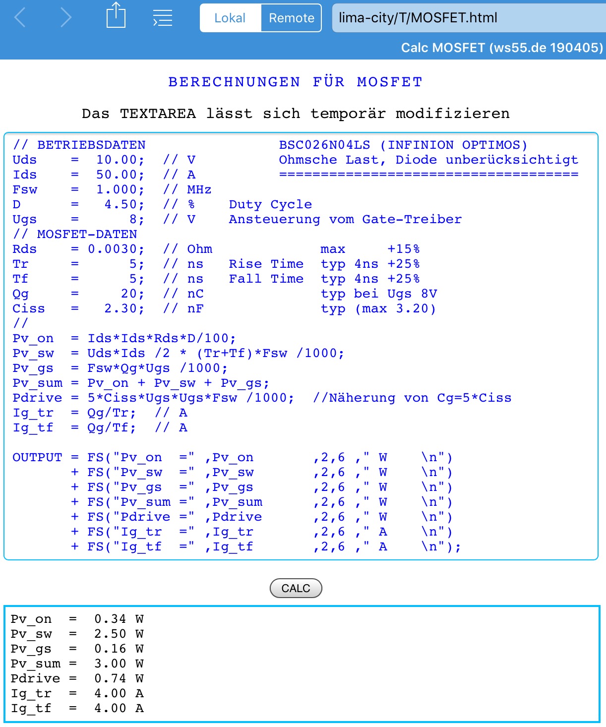

Ja, der Schlusssatz trifft zu und die Weiterentwicklung erstaunt mich wirklich (inzwischen bin ich Rentner und nur noch Theoretiker, habe aber dadurch viel mehr Zeit zum "Lesen" und "Nachdenken"...) Bild zeigt einen anderen Fall hier im Forum, wofür ich einen guten Mosfet gesucht und gefunden habe. Ist ja phänomenal: Nur 3W Verlust trotz 1MHz.
