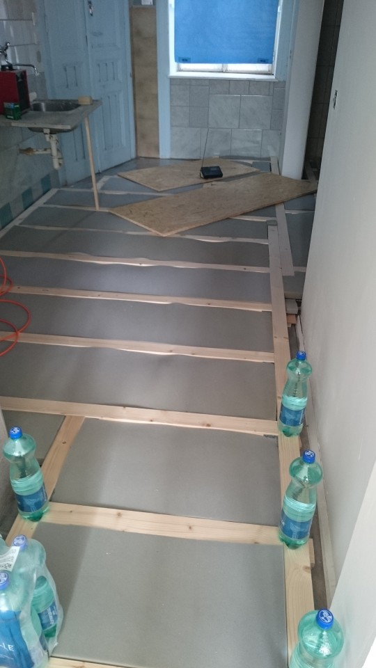

Ich schneide Styorpor und insb. EPS-Platten immer mit der Kreissäge.
Wenn du das nachmachst: das ist LEBENSGEFÄHRLICH! Wenn die Platte
einhakt, und das tut sie oft recht schnell, bißchen schief reicht,
schnalzt es dir diese mit voller Wucht mitten ins Gesicht! Und die
Fetzen fliegen...

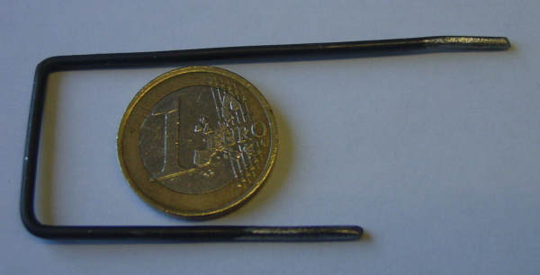

Gugscht schrieb:
> Ich kann aber später mal schauen
> was für ein Strom nötig ist um Styropor damit zu "schneiden", 2mm Draht
> habe ich davon noch ein Stück da.
Interessant wäre natürlich auch die Frage, ob sich Konstantan mit 2mm
Dicke gut biegen läßt, um die Leiterschleife zu bilden. Ich habe so
dickes Material nie in der Hand gehalten.

von Gugscht (Gast)
ja habs mal probiert mit dem 2mm Widerstandsdraht, geht so zu biegen >
Siehe Bild.
Dieses Stück mit ca. 12,5cm Länge habe ich mal mit 4A DC bestromt um zu
sehen wie warm es wird. Das reicht leider noch lange nicht, wird nicht
mal richtig Handwarm. Leider kann ich nicht mit mehr testen, Netzteil
macht nur 4A.
von Teo D. (teoderix)
Keine Ohms, keine Volts, keine Watts -> Wat? ;)
von Schweiß-auf-der-Stirn (Gast)
4A bei wieviel Volt?
Und wieviel Ω hat der pro Meter?  0,1 oder 0,2 Ω/m ?
Oder mit 2mm hat er wahrscheinlich noch weniger.
JE DICKER DER DRAHT, desto geringer der Widerstand.
Da bricht dir jedes Netzteil zusammen.
U=R*I
von Walter T. (nicolas)

von Gugscht (Gast)
Werte standen eigentlich schon im meinen Post davor, aber es geht genau
um den wo Walter dann auch gefunden hat im folgenden Post:
Walter T. schrieb:
> Soeben gefunden:
> https://www.reichelt.de/100g-widerstandsdraht-2-00mm-rd-100-2-00-p57219.html?

Falls tatsächlich von den echten hilfreichen Forenteilnehmern noch einer
mitliest (da weiß schon jeder, wer sich angesprochen fühlen darf):
Danke für die Anregungen. Ich habe jetzt nickelbasierten Heizdraht in
verschiedenen Stärken als Pröbchen 1,2...1,8mm da. Das Material stellte
sich als deutlich besser handhabbar (Duktilität und Steifigkeit) heraus,
als ich zuerst befürchtete und was einer der beiden Gründe war, den
Thread überhaupt zu starten.
Der andere Grund war, das Video mit der interessanten Kinematik zu
teilen.
Die ersten Tests mit 1,6mm/6 A waren ganz nett, aber ich brauche
tatsächlich mehr Strom. In den nächsten Tagen/Wochen werde ich mal mit
unterschiedlichen Heiztrafos experimentieren, eventuell einen
Ringkerntrafo opfern.
Wenn etwas daraus wird, werde ihr es entweder im "Q&D" oder
"Kunstwerke"-Thread erfahren. Je nachdem, wie gut es funktioniert.

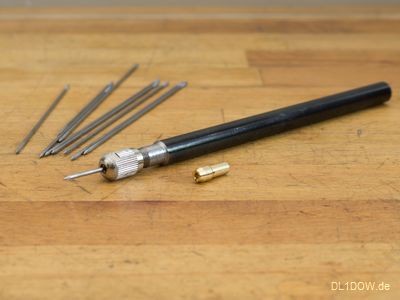

Um die Zuleitung mache ich mir keine Sorgen. Ich habe noch 4 mm^2 in
rauhen Mengen in ansprechenden Farben hier herumliegen.
Bei den Übergängen werde ich wohl etwas mehr Aufwand hineinstecken, weil
der ja auch die Geometrie bestimmt. Ich habe mal einen Spannzangenhalter
für Schweißelektroden gedreht (siehe Bild). Das gleiche Prinzip werde
ich auch zweimal in Messing für die Heizdrähte vorsehen. Dann ist der
Übergang aufgrund der Masse gut gekühlt, sauber geometrisch definiert
und ich kann problemlos unterschiedliche Drahtdicken nutzen.
von Walta S. (walta)
Nett ;-)
Die Zuleitung soll flexibel genug sein. Du willst das Gerät ja von Hand
führen.
Walta
