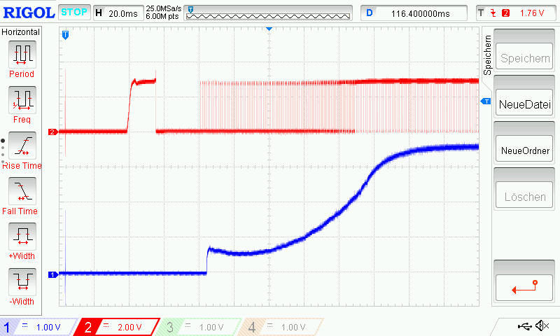

ich habe ein kleines Problem mit einem PIC16F1718. Meine
Appplikationsfirmware ist recht umfangreich, so dass darin zahlreiche
Variablen benutzt werden. Diese Variablen müssen vor der Verwendung
initialisiert werden, was man auch recht bequem dem Linker überlassen
kann imdem, man bei den Optionen für den XC8-cc Compiler zwei Häkchen
setzt: nämlich bei "Clear bss" und bei "Initialize data". Das hat
allerdings zur Folge, dass nach einem Reset vor der Ausführung der
main-Routine eine ziemliche lange Zeit ins Land geht, bis der Prozessor
alle Variablen initialisiert hat (in meinem Fall sind das 15ms!).
In dem Bild im Anhang entspricht die rote Kurve einen Portpin an Port C,
der nach dem Reset eine Zeit lang high ist (wegen externen Pullup), ehe
ich ihn in main auf Null setzten kann und im Anschluss eine PWM
hochfahre. Ich benutze den Port im Open-Drain-Mode, da mehrere µC darauf
zugreifen können. Dieser kurze Puls ist leider sehr störend, da es sich
um eine Beleuchtungsapplikation handelt und man beim Einschalten einen
kurzen Blitz sieht!
Meine Frage an die Spezialisten lautet: gibt es eine Möglichkeit eine
Portpin Initialisierung vor die Variableninitialisierung zu setzen?
Vielen Dank und beste Grüße
D. Lange
PS: die blaue Kurve zeigt die Lichtintensität.

von Peter D. (peda)
Für nur 2kB RAM ist das viel. Vermutlich ist eher das Delay der internen
Resetschaltung die Hauptursache. Ein Quarz braucht eine Mindestzeit zum
stabilen Anschwingen.
Einen Pullup oder Pulldown legt man immer so fest, daß er die Last im
Off-State hält. D.h. bei high aktiver Last nimmt man natürlich einen
Pulldown.
Notfalls nimm einen extra Portpin mit Pulldown, der erst im Init den
Pullup zuschaltet.
von Dittmar L. (dittmarlange)
Ich habe die beiden genannten Compilerschalter mal "dissabled",
woraufhin die Zeit nur noch 1 ms betrug... allerdings hat dann die
Applikation auch nicht mehr funktioniert. :-(
Ich könnte natürlich sämtliche Variablen suchen und jeweils im Code
Funktionen schreiben, die die Variablen initialisieren. Das wäre aber
ein gewaltiger Aufwand und ich wüsste gern, ob es einen anderen Weg
gibt...
PS: Leider kann ich die HW nicht mehr ändern! Soll bald in Serie
gehen...

Die Resetzeit wird ja nicht allein durch den Initcode bestimmt. Ein
Quarz braucht seine Zeit, bei den AVRs werden sogar 65ms empfohlen,
damit er stabil arbeitet. Auch kann bei Unterspannung der MC beliebig
lange im Reset verbleiben. Und bei ISP oder Bootloader Ausführung
bleiben auch alle anderen Ports in Tristate.
Solange es keine BGAs sind, sollte ein Patchen leicht möglich sein, Du
wärst nicht der erste.
von Apollo M. (Firma: @home) (majortom)
... das ist einfach in xc8 mit __init() zu realisieren!
Weakly bound to __init(), see “The Powerup Routine”. If user defines
__init(), it will be jumped into immediately after a reset.
selbstständiges denken und lesen hilft, aber das haben hier wohl die
meisten schon verlernt oder schlimmer, nie gekonnt!

... was geht ist folgendes, das powerup.as template ins project source
verzeichnis legen und vor den dort gesetzten code den eigenen asm code
einfügen. dieser wird dann direkt als erstes angesprungen.
der compiler kennt die template labels, weitere einstellungen sind nicht
nötig.
breakpoints in powerup.as gehen nur im program memory window und nicht
im source file.
mt
Dirk F schrieb:
> Schau mal hier:
> http://microchipdeveloper.com/xc8:powerup-routine
Hallo Dirk,
das scheint das zu sein, was ich gesucht habe :-)
Konnte es aber bis jetzt noch nicht testen. Trotzdem vielen Dank schon
