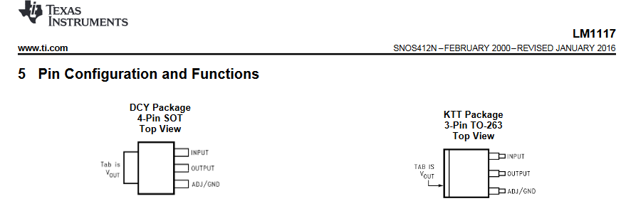

von Peter D. (peda)
Mister A. schrieb:
> Den LM1117 von TI oder NCP1117 u.ä. "1117" kennen sie, die Tabelle
> spuckt auch nette Werte zum sortieren aus. Aber mit Pinout ist lange
> nichts in Sichtweite.
Lt. TI-Datenblatt hat doch der LM1117 das gewünschte Pinout.
von Andreas B. (bitverdreher)
Wenn ich den TO richtig verstanden habe, sucht er wohl eine Alternative
mit kleinerem Dropout.

von Michael B. (laberkopp)
Mister A. schrieb:
> ich suche mich gerade dusselig nach einem Ersatztypen für den
> AMS1117-3.3 in SOT-223.
Verstehe ich nicht.
Mister A. schrieb:
> Jetzt habe ich ein paar
> PCBs bekommen, die für GND/Vout/Vin designed wurden... und finde nichts
> bzw. weis auch nicht wie man nach solchen Kriterien (Pinout) sucht
Jeder 1117 hat doch dasselbe PinOut in SOT223.
Wo ist das Problem ?
