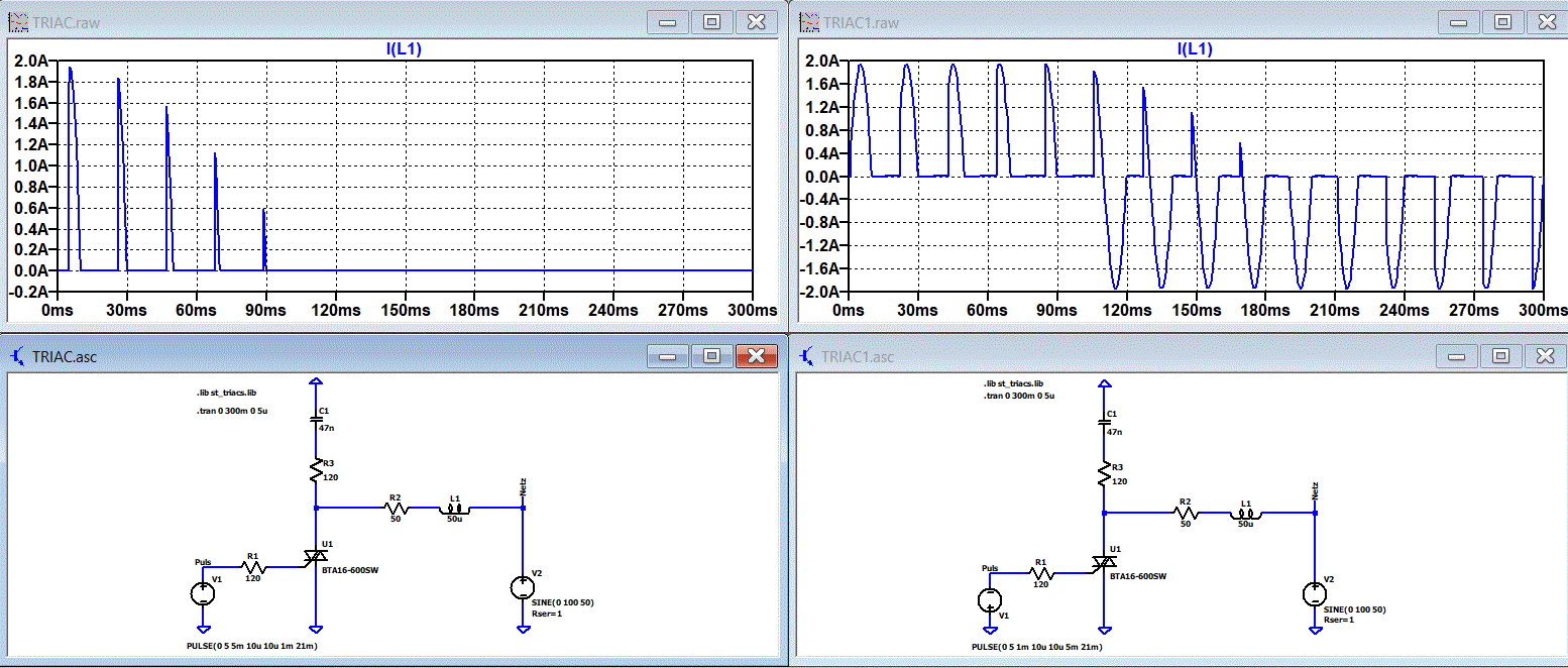

Guten Morgen zusammen,
ich will das Verhalten von TRIACs bei komplexen Lasten besser verstehen.
Von ST-Micro habe ich mir das Modell des BTA-16/600 heruntergeladen und
in einer einfachen Umgebung simuliert.
Ich verstehe nicht, warum die Simulation stoppt, sobald im 3.(?)
Quadranten getriggert wird. Solange M1-M2 positiv ist und mit positiver
Gatespannung getriggert wird, ist alles wie erwartet. Sobald sich M1-M2
umkehrt, stoppt die Simulation einfach.
Das sieht mir nicht nach einem Konvergenzproblem aus, sondern scheint
mir in der Logik des Modells zu liegen. Dort sind IF-Entscheidungen, die
ich leider nicht interpretieren kann.
Weiss jemand von Euch da eine Lösung?
Ein "echter" TRIAC hat damit ja doch keine Probleme, ausser dass er
vielleicht etwas mehr Gatestrom braucht, oder?
Das Phänomen ändert sich aber nicht, wenn ich den Gatewiderstand auf 47R
reduziere.
Anbei habe ich das Modell von ST und das ASC-File gezippt hochgeladen.
Danke für Eure Hilfe!

OP #5810765
Hmm, ich habe jetzt einfach mal in meiner Testsimulation die Pulsquelle
umgepolt. Jetzt gibt die ja "negative Gatepulse" ab.
Jetzt stoppt die Simulation aber gleich in der ersten ms, also M1-M2 ist
positiv, Gatestrom negativ.
Simulation steht. Fragezeichen ist gross?
#5810859
Hallo Gunnar,
ich konnte zunächst kein zusätzliches Setting finden damit die
Simulation  konvergiert. Dann habe ich mir das Modell angeschaut. Ich
habe dann viele IF() gesehen und zunächst gedacht das Problem liegt
daran. Erst auf den zweiten Blick ist mir dann aufgefallen, dass die
Pin-Reihenfolge anders ist als in dem Symbol triac.asy.
.subckt BTA16-600B A K G
Das Symbol triac hat aber dei Reihenfolge A G K.
Die Reihenfolge steht in dem Attribute  "Netlist Order" in den Pins. Das
kann man im Symbol-Editor ändern bzw. eintragen. Das habe ich dann
gemacht und das Symbol als triac_AKG.asy abgespeichert.
Dann habe ich in beiden Schaltplänen das neue Symbol triac_AKG
verwendet.
Jetzt läuft die Simulation ohne Konvergenz-Probleme.
Einfach den zip-file auspacken, Schaltplan öffnen und RUN drücken.
Helmut
