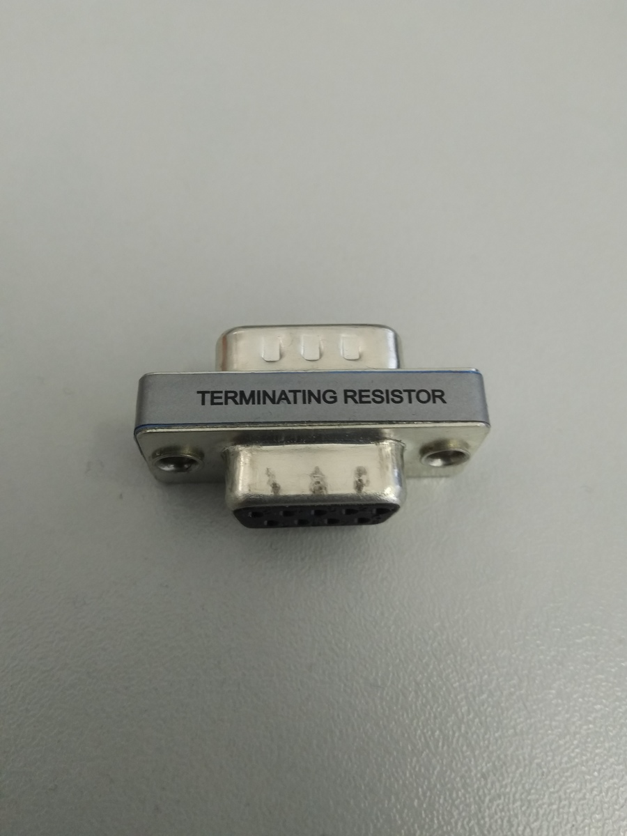

bzgl. dem Abschlusswiderstand beim CANbus bin ich mir nicht ganz sicher.
Der Master-Controller (RPi + PiCAN2-Shield) hat 120 Ohm.
Am Bus sind min. 2 Sensoren (Slaves), welche keinen integrierten
Abschlusswiderstand besitzen.
Benötige ich hier einen weiteren Abschlusswiderstand (120 Ohm) am "Ende"
der CANbus Leitung? Also am weitesten entfernen Sensor bzgl. dem Master.
Als Kabel benutze ich:
https://www.phoenixcontact.com/online/portal/us/?uri=pxc-oc-itemdetail:pid=1507560&library=usen&pcck=P-10-01-01&tab=1&selectedCategory=ALL
Danke.

Das zusätzliche T-Stück mit Abschlusswiderstand ist also notwendig?
Ein "offenes" Ende habe ich ja eigentlich nicht...
suprL schrieb:
> anbei eine Skizze meines Aufbaus.
> Oben: ohne 120Ohm Abschlusswiderstand am Ende.
> Unten: wäre mit 120Ohm.
Entweder 120 Ohm am T-Stück oder 120 im Sensor 2.
Bei keinem von beidem ist der Bus am Ende dennoch offen.

Die Stichleitung ist max. 1 Meter.
Also Variante 2 mit 120 Ohm am letzten T-Stück ist richtig.
Danke.

Reiner Gast schrieb:
> suprL schrieb:
>> Nur einen am Ende oder für jeden Sensor einzeln?
> An jedem Leitungsende des Bus einen
An jedem der beiden Leitungsenden.
Nur zur Klarstelleung, dass nicht jemand auf die Idee kommt, den Bus
sternförmig zu verkabeln und dann ein Dutzend Abschlusswiderstände zu
verteilen.
