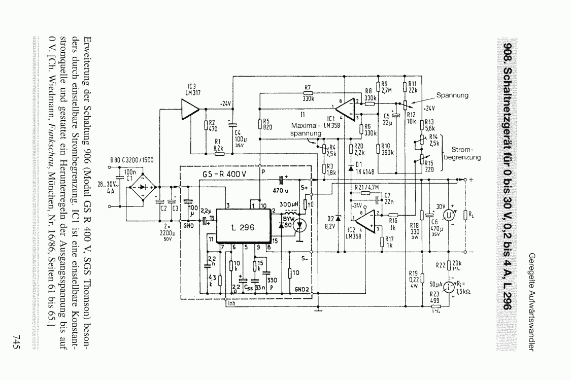

Moin, in meinen Büchern "Professionelle Schaltungstechnik 1-12" habe ich eine Schaltung gefunden die mich sehr interessiert. "Schaltnetzgerät für 0 bis 30 V, 0,2 bis 4 A, L296" Leider vermute ich, dass da ein Fehler drin ist. Zum Glück wurde die Quelle angegeben: "Ch. Wiedmann, Funkschau, München, Nr.16/86, Seite 61 bis 65" Vielleicht hat zufällig jemand die bei sich liegen.

Du benötigst für die Lösung die Seite 11 aus Heft 21 1986. Da steht die Schaltplan Korrektur. Ich entnehme das aus dem Inhalts Verzeichnis des Jahres Bandes 1986. Leider habe ich die Seite 11 nicht, kann dir damit nicht weiterhelfen.

Da es das Datenblatt im Netz gibt (5,x...30V), koennte Patrick die Stelle posten, wo er den Fehler vermutet.

Eine Standardschaltung: http://www.vias.org/mikroelektronik/exp_buck_converter.html Oder geht es um den Trick, so dass auch Spannungen unter 5V eingestellt werden können?

Vielleicht das Buch gemeint: Herrmann Schreiber Professionelle Schaltungstechnik Über 1000 weitere Applikationsschaltungen für Praxis, Labor und Studium 885. Aufwärtswandler für 35 V, 0,5 A, mit L 269 Seite 727 905. Thyristor-Schutzschalter in Wandler mit L 296 906. Schaltnetzgerät für 0 bis 30 V, 4 A, L 269 907. Schaltnetzgerät für 5,1 bis 15 V, 2,5 A, L 4960 908. Schaltnetzgerät für 0 bis 30 V, 0,2 bis 4 A, L 269 909. Wandler für 5,1 bis 40 V, 2,5 A, mit L 4960

Was sollte er sonst gemeint haben? "Schaltnetzgerät für 0 bis 30 V, 0,2 bis 4 A, L296"
#5813883
Der Widerstand über dem Thyristor ist parallel zu U+out schon mal unsinnig. Wenn man mit dem doppelten der Regelabweichungen bzw. etwas weniger Genauigkeit gut leben kann, dann kann die Regelung bis auf 0V viel einfacher ausfallen. Eine Konstantstromquelle und ZD wären der Mehraufwand.
