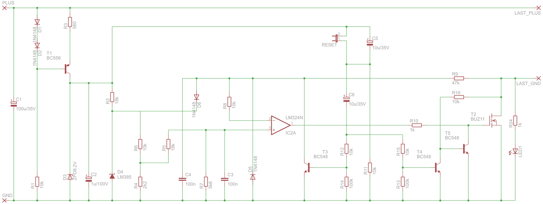

ich habe folgende Schaltung einer elektronischen Last, die aktuell nur
für ca. 40V Betriebsspannung funktioniert. Nun soll das ganze auf 100V
hochskaliert werden. C1 und den Vorwiderstand der LED hab ich schon
angepasst, aber was ist mit den anderen Bauteilen? Der MOSFET ist kein
Problem, da der Innenwiderstand sehr gering ist (kleines Pv).
Ich danke für Eure Hilfe

Ganz ehrlich?
Wenn du so wenig Ahnung hast solltest du im Bereich der Kleinspannung
bleiben oder was passendes kaufen.
Christian schrieb:
> Der MOSFET ist kein
Hast du dir mal ein paar andere Daten angesehen? Wie zum Beispiel die
max. Sperrspannung?
Wie "Last"?
Ich würde übrigens auch die Verlustleistung über dem BC556 und dessen
zulässige CE-Spannung ansehen...

Ja hab ich auch gerade gesehen, ein IRF540 wäre da sicher eine bessere
Wahl...
An sich ist die Schaltung ja relativ unabhängig von der Betriebsspannung
(zumindest im Bereich bis 40V). Über den Transistor T2 wird der
Spannungsabfall gemessen(ist ja proportional zum Strom) und an den OP
gelegt, der diesen dann wiederum mit einem einstellbaren Sollwert
vergleicht und dann T2 ansteuert. So weit so gut. Der Betriebsstrom für
die Schaltung kommt ja von T1 + Zusatzbeschaltung. Könnt ihr mir
vielleicht nur da helfen, wie man das auf 100V anpasst. Der Rest ist
eigentlich klar. Ich hätte jetzt R1 verdoppelt, der Spannungsabfall über
den Dioden bleibt ja gleich.

Achse ja sorry, das ist der Sicherungsteil einer elektronischen Last.
Blöd ausgedrückt von mir

Öh, du hast nicht verstanden, das der BC556 schon im Normalbetrieb dann
100V - 6,2V = 93V über sich sieht (CE Strecke), Das nimmt der kleine
Kerl meist nicht hin.
Überlege anschliessend, was passiert, wenn der BUZ öffnet. Dann stehen
auf Last_GND auch 100V gegen GND.

Blöde Frage: Wie wird hier eigentlich der Strom gemessen?
Und wenn der Buz11 sperrt fliesst durch die Led1 doch schon bei 40V so
fast 40mA.
Und die Versorgung des OPs kommt von wo?
Irgendwie kapiere ich diese Schaltung gerade nicht ganz.
Man nutzt für diese Auswertung den Rdson des FET.
Mit allen Konsequenzen (Temperaturabhängigkeit, Exemplar-Streuung,
Abhängigkeit von Uds, etc.)

Zusätzlich bedeutet das, daß der TO nicht einfach einen anderen Mosfet
nehmen kann um die Schaltung für 100V auszulegen. Er braucht einen
anderen weil Uds des BUZ11 nicht ausreicht, aber dann muss er auch den
Rest der Schaltung entsprechend des Rdson des neuen Mosfets anpassen.
