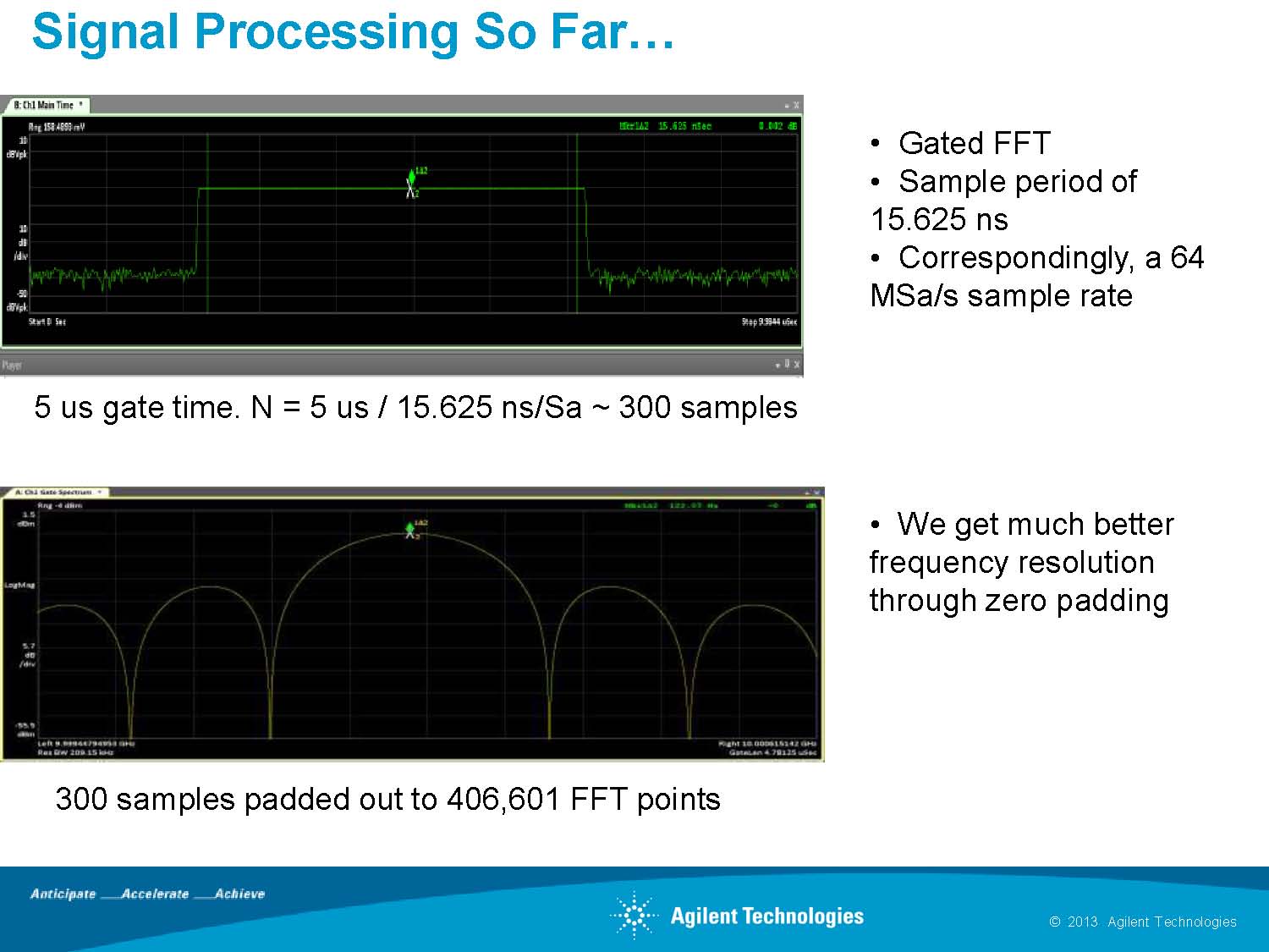

hat jemand den Begriff „gated FFT“ im Spektrumanalyser gehört? Diese
folgende Beschreibung stammt aus Keysight:
The Keysight X-Series signal analyzers have built-in FFT capabilities.
In this mode, the data is acquired for an FFT starting at a chosen delay
following a trigger. The IF signal is digitized and captured for a time
period of 1.83 divided by resolution bandwidth. An FFT is computed based
on this data acquisition and the results are displayed as the spectrum.
Thus, the spectrum is that which existed at a particular time of known
duration. This is the fastest gating technique when the span is not
wider than the FFT maximum width.
To get the maximum possible frequency resolution, choose the narrowest
available RBW with a capture time that fits within the time period of
interest. You may not always need that much resolution, however, and you
could choose a wider RBW with a corresponding narrower gate length. The
minimum usable RBW in gated FFT applications is always lower than the
minimum usable RBW in other gating techniques, because the IF must fully
settle during the burst in other techniques, which takes longer than
1.83 divided by RBW.
Angehängt ist eine Folie über gated FFT, ebenfalls aus Keysight. Das
Problem ist, ich kann die beiden leider nicht miteinander
zusammenhängen. Also kann mir jemand etwa aufklären?

Aus dieser Beschreibung ist diese Formel zu entnehmen:
Gate time = 1.83/RBW
In dieser Formel ist die RBW festgelegt solange die Gate time fest ist.
Warum gibt es solche Diskussion wie maximum RBW: To get the maximum
possible frequency resolution ...?
Senmeis
Gast #5816198
Dein Signal wird abgetastet und hat eine Bandbreite von RBW und eine
Dauer von 1.83/RBW.
Innerhalb dieser Signaldauer kannst du eine FFT über einen Ausschnitt
mit der Gatelänge X machen. Dieses Gate kannst du verschieben und hast
so eine zeitliche Auflösung wann welche Frequenz vorkommt

Owen S. schrieb:
> Meinst Du das ist eine Rechteck-Fensterfunktion?
Das wirst du im Handbuch zum Gerät finden. Vllt. sogar einstellbar.
Owen S. schrieb:
> Was passiert wenn Kaiser, Blackman-Harris oder Hanning Fensterfunktionen
> verwendet werden?
Wie immer bei FFT. Frequenzauflösung wird breiter, Leckeffekt geringer.
Je nach Fenster
Gast #5819277
Der Begriff 'gated FFT' meint hier sicher nicht die Fensterfunktion der
FFT, sondern, die Anwendung der FFT auf gepulste Signale.
Dort will man die FFT nur auf Messdaten anwenden, die ein gültiges
Signal enthalten. Ob das Gating über einen Schwellwert und/oder einen
externen Eingang realisiert wird, darüber sollte das Gerätehandbuch
Auskunft geben.
Gast #5828436
bubu schrieb:
> gating ist nicht gleich windowing
Im speziellen Fall des rechteckigen windows schon. Mir stellt sich die
Frage, mit welchem Window der Analyzer arbeitet. Das ist i.A. ja
durchaus einstellbar. So, wie es oben aussieht, ist es allerdings ein
Rechteck. Dafür sprechen die spektralen Kurven.
