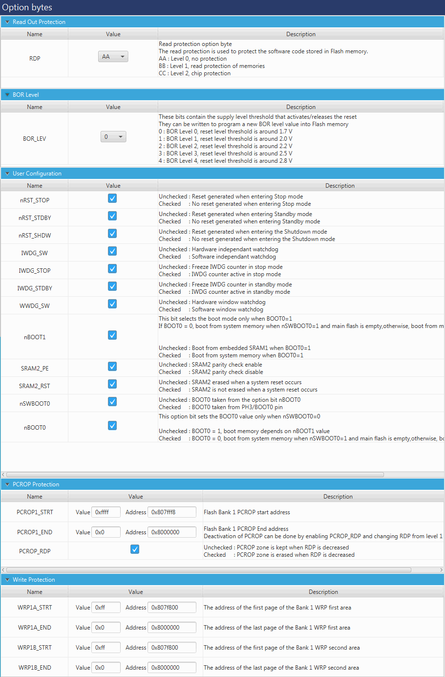

Auch die "Option Bytes" kann ich nicht ändern, testweise am BOR-Level
probiert:
15:21:44:241 : Option byte command : -ob BOR_LEV=4

Die Option Bytes werden wie im Anhang ausgelesen. Hier habe ich nichts
geändert (bis auf den fehlgeschlagenen BOR-Test), weiß aber nicht, ob
die Einstellungen so richtig sind.

Gast #5812572
Der Inhalt der Option-Bytes im Bild oben ist der ausgelesene Zustand?
Der sieht problemlos aus.
Da die Kommunikation mit ST-Link und Target ja offenbar (zumindest
anfangs) klappt, wird es wohl eher ein Hardware-Problem sein:
Abblockkondensatoren, Versorgungsspannung, SWD-Takt zu hoch, Leitungen
zu lang ...
Wobei ich auf die Versorgung tippen würde. Fürs Programmieren und
Löschen zieht die Ladungspumpe beim Einschalten der "Hochspannung" u. U.
kurzzeitig kräftig Strom. Wenn dann der "Saft" nicht reicht ...
Ansonsten fällt mir nur eine eher ausgefallene Möglichkeit ein: In den
Option-Bytes gibt's ein paar "reservierte" Bits, die u. U. irgendwelche
undokumentierte Funktionen haben. Wenn da etwas durcheinander gekommen
ist ... Normalerweise sollte man da mit den ST-Tools keinen Unfug
anrichten können, aber einen H7 hat mir das ST-Link-Utility schon mal
zerschossen.
Die Reparatur war etwas umständlich (manuell in den Flash-Registern
herumstochern). Zur Sicherheit Inhalt der Option-Bytes (ab 0x1FFF7800,
nicht in den Flash-Registern!!!) mit "ST production value" lt. RM
vergleichen.
Wenn das ein "frischer" Chip war und es gleich beim ersten Versuch
Schwierigkeiten gab, scheidet das Problem mit den Option-Bytes
allerdings wohl aus.
Schlichtweg "kaputt" wär' natürlich auch nicht ausgeschlossen, aber doch
ziemlich unwahrscheinlich.
Gast #5813005
> Zustand?
Ja
