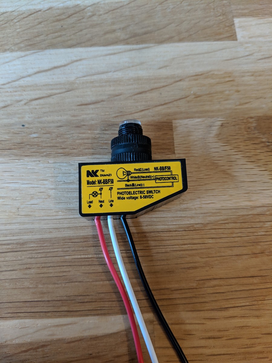

Hallo zusammen!
Bin relativer Anfänger und habe hier schon oft Hilfe gefunden, weswegen
ich jetzt mal eine spezifischere Frage habe (vermutlich bin ich einfach
zu blöd).
Ich habe hier einen Dämmerungssensor "NK-BB/F50" und möchte einen
einfachen Verbraucher anschließen (LED, 2-polig).
Ein bisschen habe ich schon rumprobiert, dabei jedoch bereits einen
Sensor verbrannt (Kurzschluss). Da ich den zweiten jetzt nicht auch noch
opfern möchte, kann mir ja vielleicht jemand dabei helfen, welche Kabel
woran gelötet werden! Vorallem die beiden Pläne auf dem Stecker
verwirren als Anfänger enorm!
Bilder lade ich natürlich hoch!
Besten Dank!

Leo V. schrieb:
> Vorallem die beiden Pläne auf dem Stecker verwirren als Anfänger enorm!
Dabei sind die besonders klar und deutlich, deutlicher geht es
eigentlich nicht.
schwarz minus, weiss plus, rot Lampe nach plus.
Ja, warum plus neutral heisst und minus line, ist fragwürdig, eventuell
gibt es eine Wechselspannungsversion des Schalters.
Leo V. schrieb:
> möchte einen einfachen Verbraucher anschließen (LED, 2-polig).
Na ob die nicht das Problem ist ? Nicht jede LED mag es, an eine harte
Spannung angeschlossen zu werden.
Dann solltest du erstmal klären, wie deine LED betrieben werden möchte.
Ist das eine reine LED oder sitzt dort schon irgend etwas zur
Arbeitspunktstabilisierung drin?
Welche Spannung liefert deine Quelle?
Für welchen Strom/Spannung ist deine LED vorgesehen?
