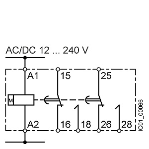

mir ist das angefügte Bild zugekommen.
Meine grundsätzliche Frage ist:
Was für eine Verschaltung ist zu sehen? Welche Bauteile sind zu sehen?
Und wie ist die Funktionsweise?
Bin für jede Hilfe Dankbar?
Viele Grüße

Das ist ein Relais oder Schütz mit zwei Umschaltkontakten. Oder
zumindest verweist das Bild auf eines; mehr sieht man ja nicht.
Der Steuerkreis an a-b ist wohl mit Wechselspannung betrieben.

 ich vermute eher ein Relais mit zwangsgeführten Kontakten diese sind
intern anders aufgebaut. Die kontakte werden dann zwangsbetätigt!
darauf scheinen mir die Pfeile hin zu deuten.
Diese Relais werden in Sicherheitsschaltungen eingesetzt.
Die Verwendung anderer Relais ist dann unzulässig und kann Gefahren nach
sich ziehen.
Solche Relais finden sich aktuell noch heute in der Türzonenüberwachung
bei Aufzügen mit früh öffnenden Türen und sind dort nicht grundlos
vorgeschrieben.

In der Türzonenüberwachung wäre ein Zeitrelais an falscher Stelle
lebensgefährlich!
dort müsssen die 2 dieser Relais in vorgeschribener Reihenfolge und mit
sehr kurzem Zeitversatz < 100ms schalten und erlauben das öffnen der
Kabinentür bevor der Aufzug vollständig steht.
Sie sind Teil der Türüberbrückung des Sicherheitskreises.
Werden dort falsche Relais, gar abfallverzögerte, eingebaut kann der
Lift mit geöffneten Türen starten! Lebensgefahr!
Also Finger weg! und Fachmann holen !!!

Da das verwendete Symbol anscheinend nicht genormt ist, sind nur
Vermutungen möglich.
Sollte es sich tatsächlich um ein Zeitrelais handeln, wovon ich auch
ausgehen würde, sollte sich auf diesem in jedem Fall noch eine Angabe
zur Verzögerungszeit finden oder eine Möglichkeit diese einzustellen
vorhanden sein.
