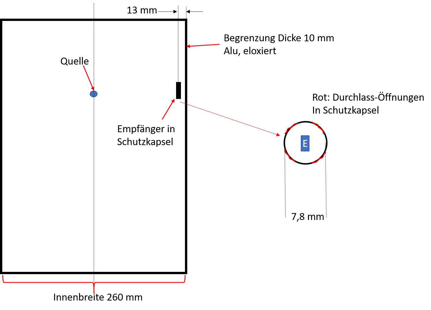

Worum gehts: Audioquelle in kleinem Raum (70*26*20 cm³ L*B*H), die
Schallquelle sendet, wie man dem Spektrum entnehmen kann ein
breitbandiges Audiosignal aus. Nach Filterung des Signals (10-750 kHz,
Butterworth-Filter) erstelle ich daraus ein Spektrogramm und ein
PSD-Spektrum (Welch).
Die Quelle ist ca. 130 mm vom Empfänger entfernt, an der gegenüber
liegenden Seite der Kammer befindet sich eine annähernd schallharte
Begrenzung (wie auch an der übrigen Berandung der Kammer).

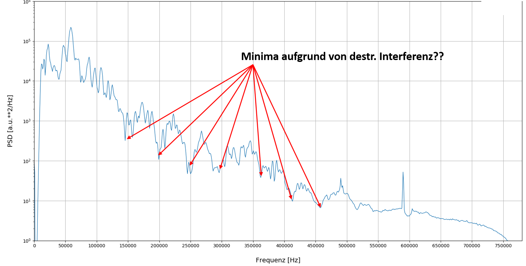

Meine Frage ist nun, wie kann ich die "dunklen" Streifen im Spektrogramm
erklären? Analog dazu erkennt man einen Signalabfall im PSD-Spektrum.
Könnte dies aufgrund destruktiver Interferenz erklärt werden?
In der ersten Überschlagsrechnung würde dies bei einem Gangunterschied
von 130 mm und einer Schallgeschwindigkeit von 319 m/s (Argon, RT,
vernachlässigbare Fluidfeuchte, Umgebungsdruck, schallharte
Begrenzungen...),
bei einer Frequenz von 200 kHz einem Minimum 81. Ordnung entsprechen.
Dies erscheint mir doch etwas komisch.

Minima widerholen sich scheinbar mit ca. 50e3 Hz also etwa 7 mm
Wellenlänge akustisch.
Da würde ich nach etwas um 3-4 mm suchen, zuerst am Empfänger / Sender.
Oder reflektierende Grenzflächen des Raums um 3-4mm Abstand herum.
Ist die "schallharte" Begrenzung so dick?
Oder ist diese flexibel und nicht dämpfend genug und gerät in Schwinung?

Hallo Raymund,
danke für deine Antwort. Ich habe zum besseren Verständnis eine (quick
and dirty) Skizze des Raumes angefügt. Zudem die Skizze der
"Schutzkapsel" des Empfängers (Zylinderförmiger "Käfig" mit 4 im 90
Winkel angeordneten Öffnungen, hoffe das ist halbwegs verständlich :-)
Die Begrenzungen sind 10 mm dick. Das ganze wird Prozessbedingt
schwingen, diese Schwingungen befinden sich aber in Größenordnungen von
einigen 10 µm.
Ansonsten fällt mir gerade nichts mit diesem Abstand ein.
Beste Grüße!!
Nur so ein Gedanke zu
Auf der Zeichnung hat die "Schutzkapel" einen Durchmesser von 7,8mm und
ist 13mm von der Wand entfernt, da dürfte es schon viele Möglichkeiten
geben daß ein Kammfiltereffekt entsteht.
Mach doch mal einen Versuch mit etwas Schaumgummi zwischen Kapsel und
Rückwand.

In so einem Aufbau wird sich definitiv ein kompliziertes muster an
Druckamplituden über den breiten Frequenzbereich ergeben.
Bei den hohen Frequenzen wohl um den Empfänger in der Kapsel herum.

Bestimmt, aber das 3-dimensionale Wellenfeld in dem grossen Kasten ist
sehr komplex. Ausserdem ist das Mikrofon für solche Frequenzen zu groß
und hat vermutlich auch schon einen sehr welligen Frequenzgang und durch
die Bohrungen starke Richtcharakteristik.
Der Verdacht liegt nahe, dass dies auch für den Lautsprecher gilt.
Deshalb solltest du einmal den Frequenzgang im Freifeld aufnehmen, bevor
du die Teile zusammen in die Kiste sperrst.
Mit diesen Messwerten kannst du dann dein Spektrum korrigieren.
