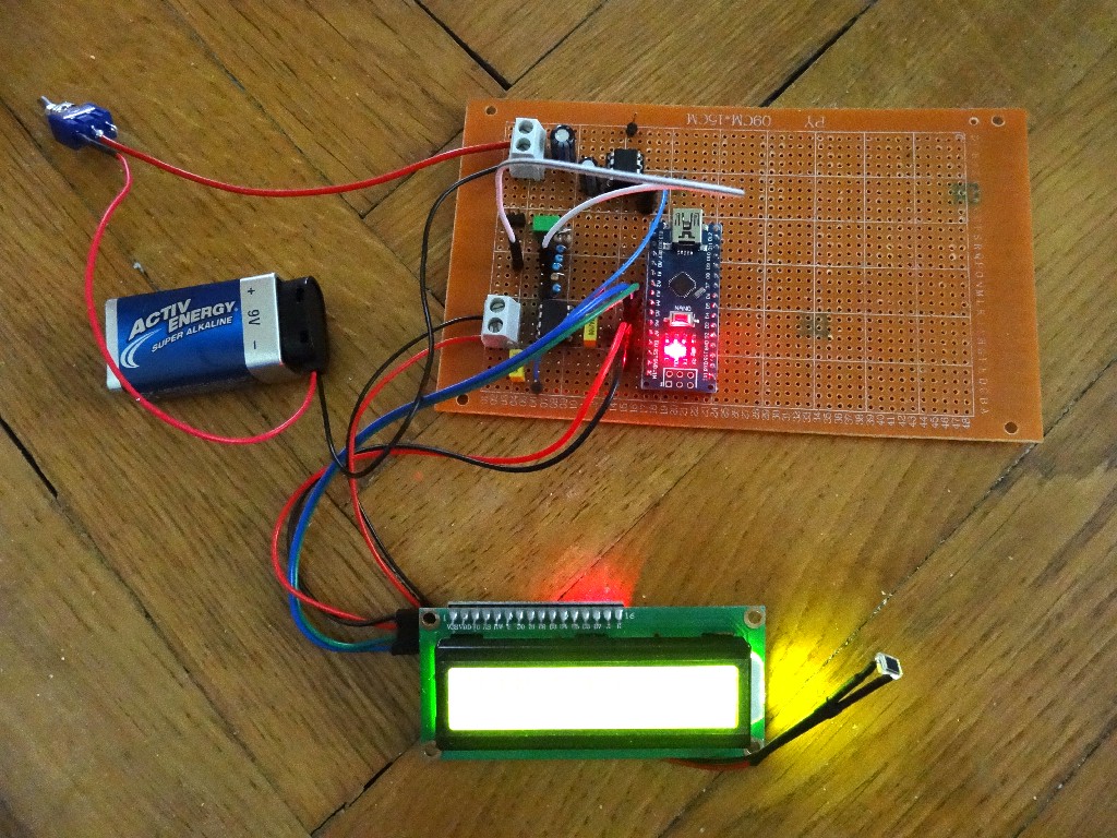

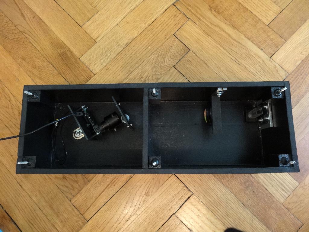

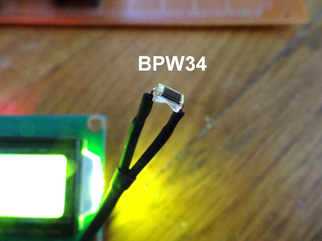

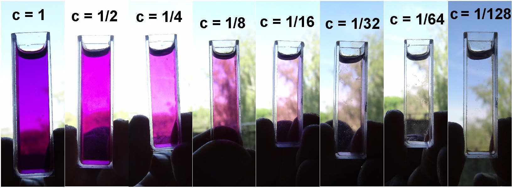

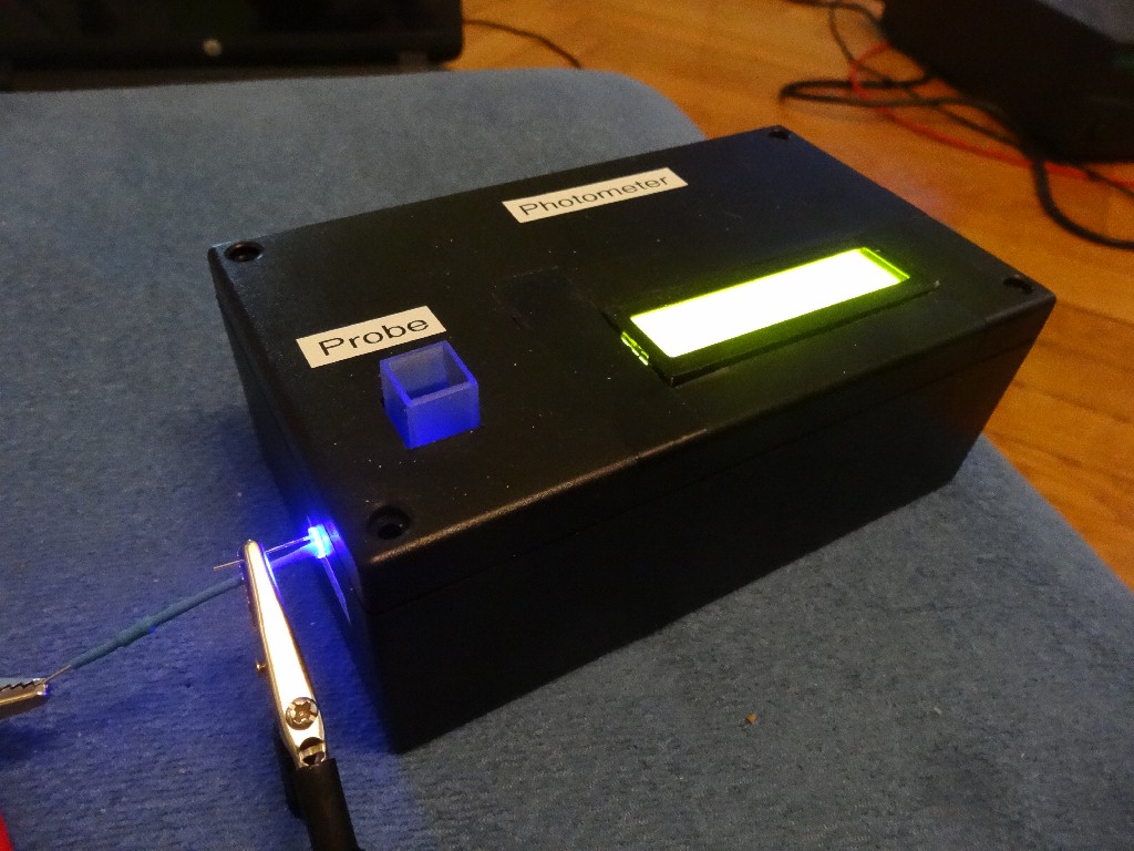

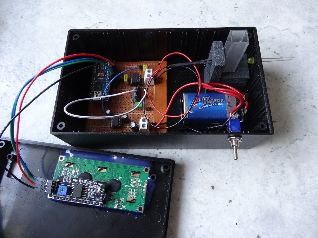

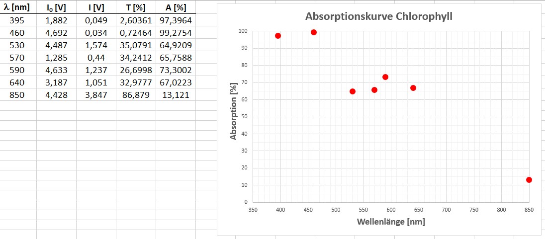

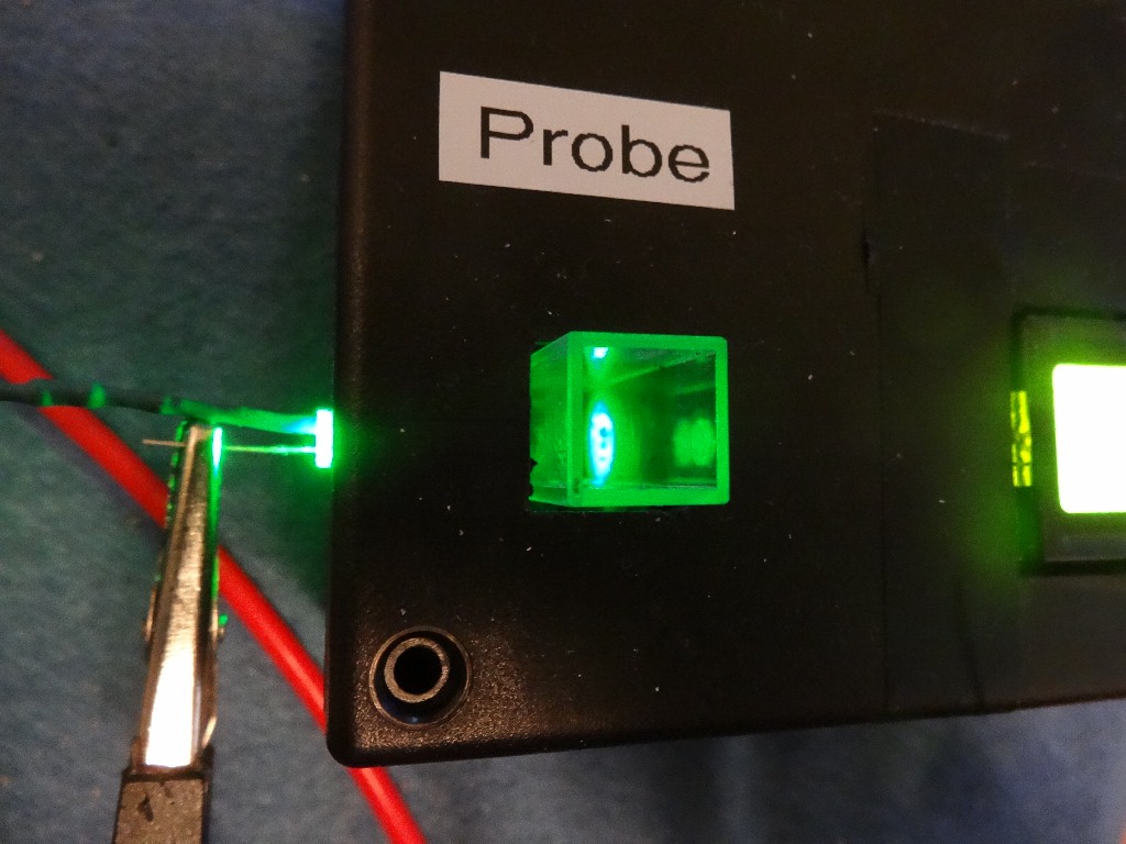

Aktuell versuche ich gerade ein einfaches Photometer zu basteln. Als
Lichtsensor kommt eine BPW34 Photodiode zum Einsatz, deren Photostrom
mittels OPV LF356 in eine proportionale Spannung umgewandelt wird. Die
Verstärkung ist per Drehschalter zwischen 100-fach und 10^7-fach
einstellbar. Für die negative Spannung des LF356 kommt ein ICL7660 zum
Einsatz.

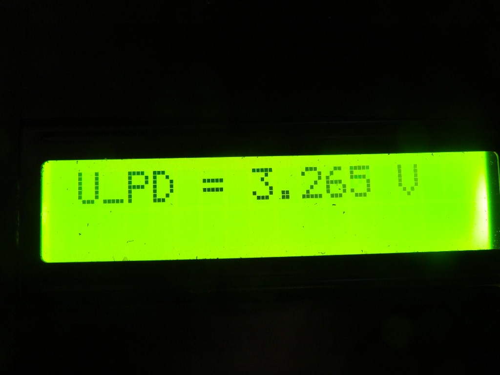

Die Ausgangsspannung wird von einem Arduino Nano eingelesen und auf
einem 16x display ausgegeben. Der Aufbau ist soweit fertig. Jetzt warte
ich nur noch auf den Drehschalter und einige Chemikalien zur Ermittlung
von Absorptionsspektren bzw. der (linearen) Abhängigkeit des
Absorptionskoeffizienten von der Kontentration der absorbierenden
Substanz.

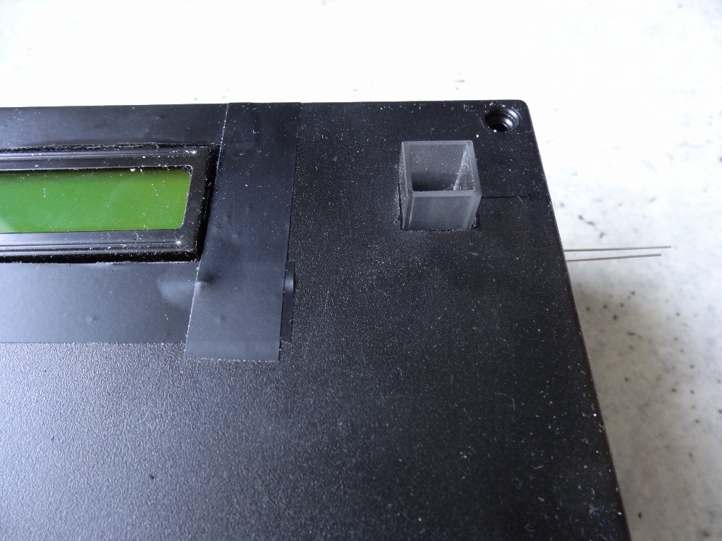

Was ich jedoch nicht nachvollziehen kann, ist, wieso du eine sehr
Lichtschwache diffuse LED verwenden willst? Damit wirst du wohl nur sehr
geringe Konzentrationen deines absorbierenden Farbstoffes messen können,
weil die LED nicht genug Lichtleistung hat bzw. das meiste Licht sowieso
gar nicht Richtung Fotodiode geschickt wird. Oder ist die LED dort nur
exemplarisch und wird getauscht?

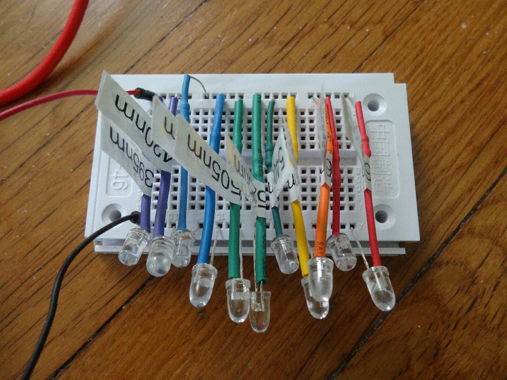

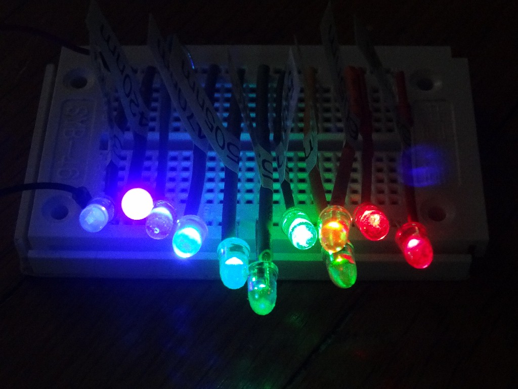

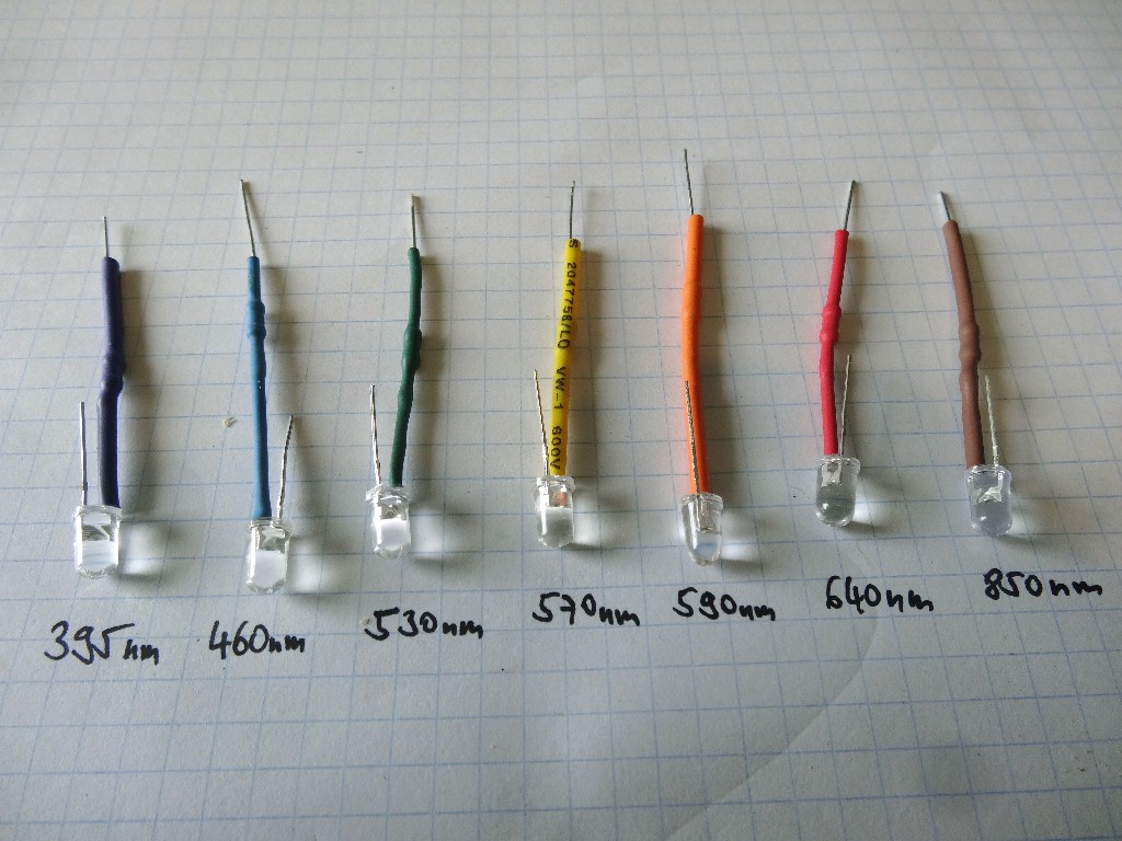

Hallo!
Ja, die LED war nur zu Testzwecken bzgl. Lochdurchmesser in Verwendung.
Habe gerade die richtigen LED's mit Vorwiderständen versehen. Insgesamt
7 Stück von UV bis IR. Da müsste man schon eine einigermaßen
aussagekräftige Absorptionskurve erhalten...

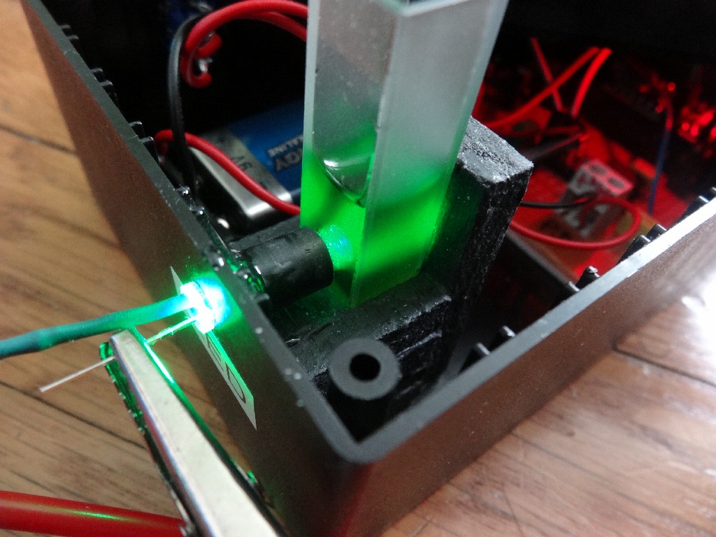

Interessantes Projekt!
Aber bekommst du nicht einiges an Streulicht von den roten LEDs auf dem
Arduino und der Rückseite vom LCD?
Und du müsstest pro Wellenlänge noch irgendwie die Dämpfung durch die
Küvette rausrechnen, oder? Das könnte man ja vielleicht im Arduino
statisch ablegen
Christoph E. schrieb:> Aktuell versuche ich gerade ein einfaches Photometer zu basteln.
Als Messgerät kaum tauglich.
LEDs liefern keineswegs immer gleich viel Licht,
sondern abhängig von Temperatur und Alterung.
Man müsste zumindest das Originallicht und das durch die Küvette im
Verhältnis erfassen.
Auch ist der Strom der BPW34 selbst temperaturabhängig, Temperature
coefficient of Ik, bei jedem Kelvin ein count des Arduino-A/D-Wandlers.
Den ICL7660 hätte man sich in der Schaltung sparen können mit einem
single supply OpAmp dessen Ausgang mit einem Widerstand nach Masse
gezogen wird.
Witzig ist der Spannungsbereich in dem der LM356 laut Datenblatt seine
Daten einhält:
http://www.ti.com/lit/ds/symlink/lf356.pdf
Supply voltage, VS V
min max
LF15x ±15 VS ±20
LF25x ±15 VS ±20
LF356B ±15 VS ±20
LF35x ±15
Ich befürchte, das ist ein Layoutfehler, für den LF35x wird dasselbe
gelten wie für 15x und 25x, also nicht für +/-9V tauglich.
mit 30pA Eingangsstrom und 10mV Offsetspannung eh nicht so besonders
passend, obwohl das eine Grössenordnung vom Dunkelstrom der BPW entfernt
liegt.
Also: Kann man bauen, ist aber der Stand von 1977.

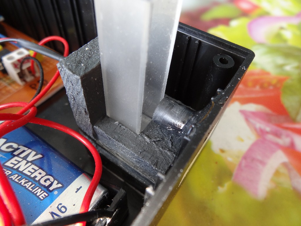

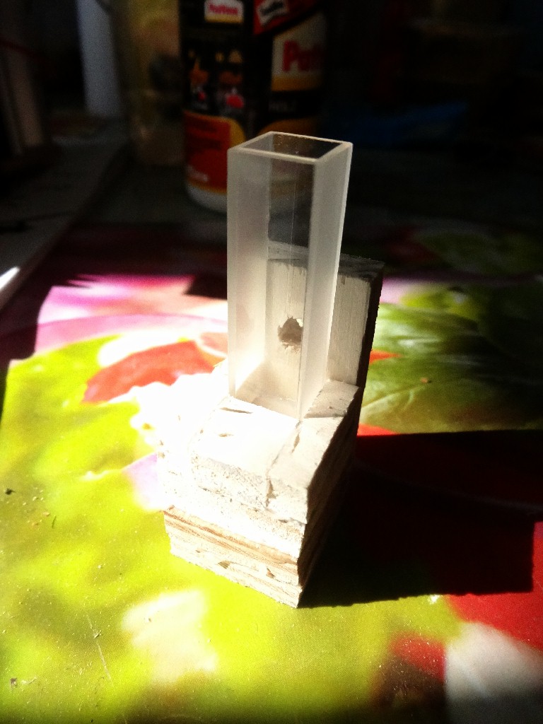

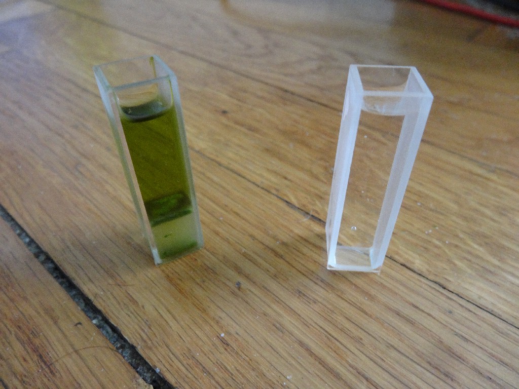

Die zu benutzende Küvette sollte zwingend NICHT selbstgebastelt sein,
beim UV Bereich schluckt herkömliches Plexiglas derart viel, dass vom
ausgesendeten Licht bald nichts mehr an der Photodiode ankommt.
Daher wurde eine Küvette eines "echten" Photometerherstellers verwendet
und der Schacht dementsprechend gestaltet.
Weiters hatte sich herausgestellt gehabt, dass, egal wie präzise der
Schacht für die Küvette auch war, immer irgendwelches Fremdlicht
eingespeist wurde.

Ich finde dein Projekt gut dass du dich da ran traust, vielleicht hast
du ja ein paar Anregungen meinem Post entnommen, wie du dein Photometer
verbessern kannst, speziell über die Operationsverstärker würde ich
nachdenken. Als Tip hier kann ich dir geben: verwende keine Schaltung
die dir die negative Spannung erzeugt. Für den Anfang ist es vielleicht
ratsam die beste +- Spannungsversorgung (was Restwelligkeit angeht) zu
nehmen die es gibt: 2 Stück 9V Block Batterien / Akkus nur für die OPV
(ansonsten fängst du dir Rauschen, Brummen und Peaks ein, die du nicht
magst). Wenn dein Signal dann mal gut auswertbar ist, kannst du dir über
die Spannungsversorgung immer noch Gedanken machen.
Zwingend, absolut überzwingend die analoge Masse von der Controllermasse
seperat führen.
Edit:
weil ich mir deine Schaltung genauer angesehen habe: 10M und 1M im
Gegenkopplungszweig eines Operationsverstärkers ist (vor allen Dingen
wie bei dir auf einer Lochrasterkarte) absoluter Hardcore. Das wird vor
allem mit einem LF356 Schwingen und Rauschen wie blöd und dieser
Messbereich ist dann absolut nicht zu gebrauchen.

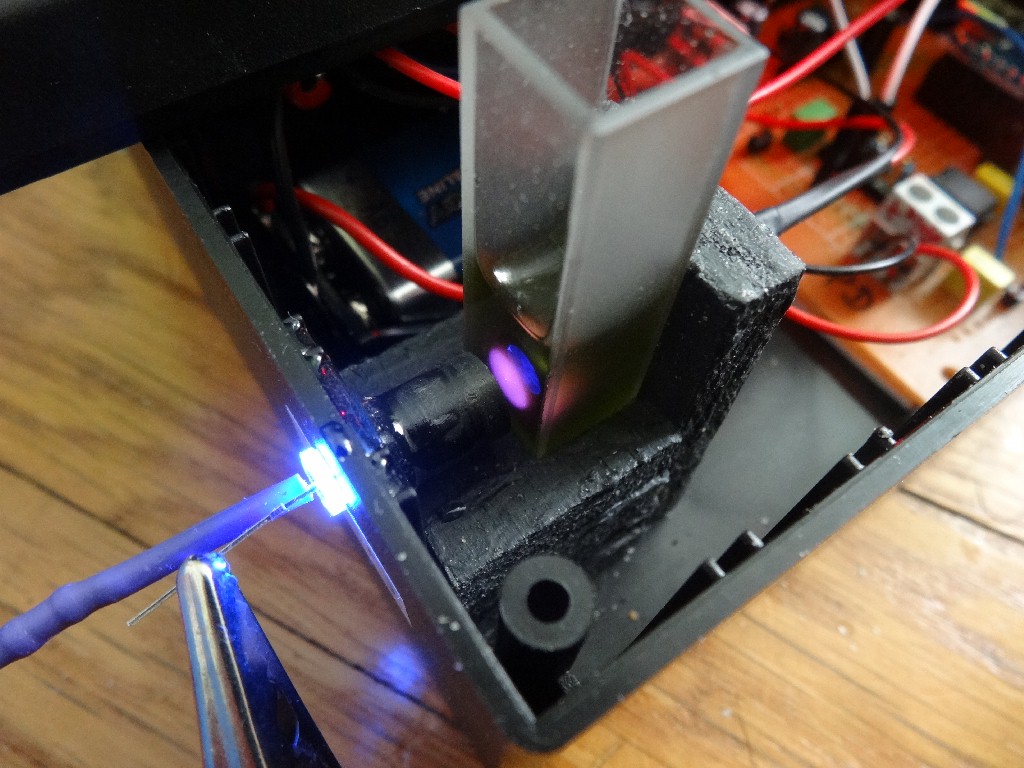

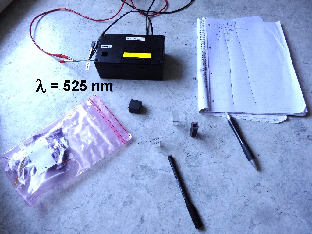

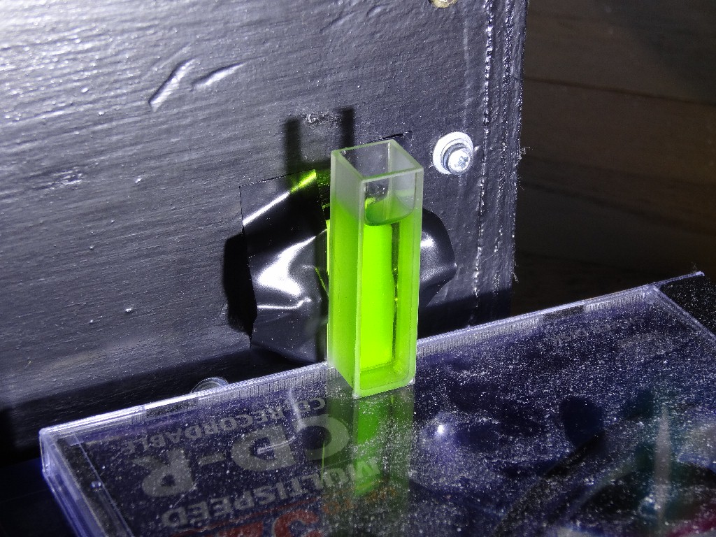

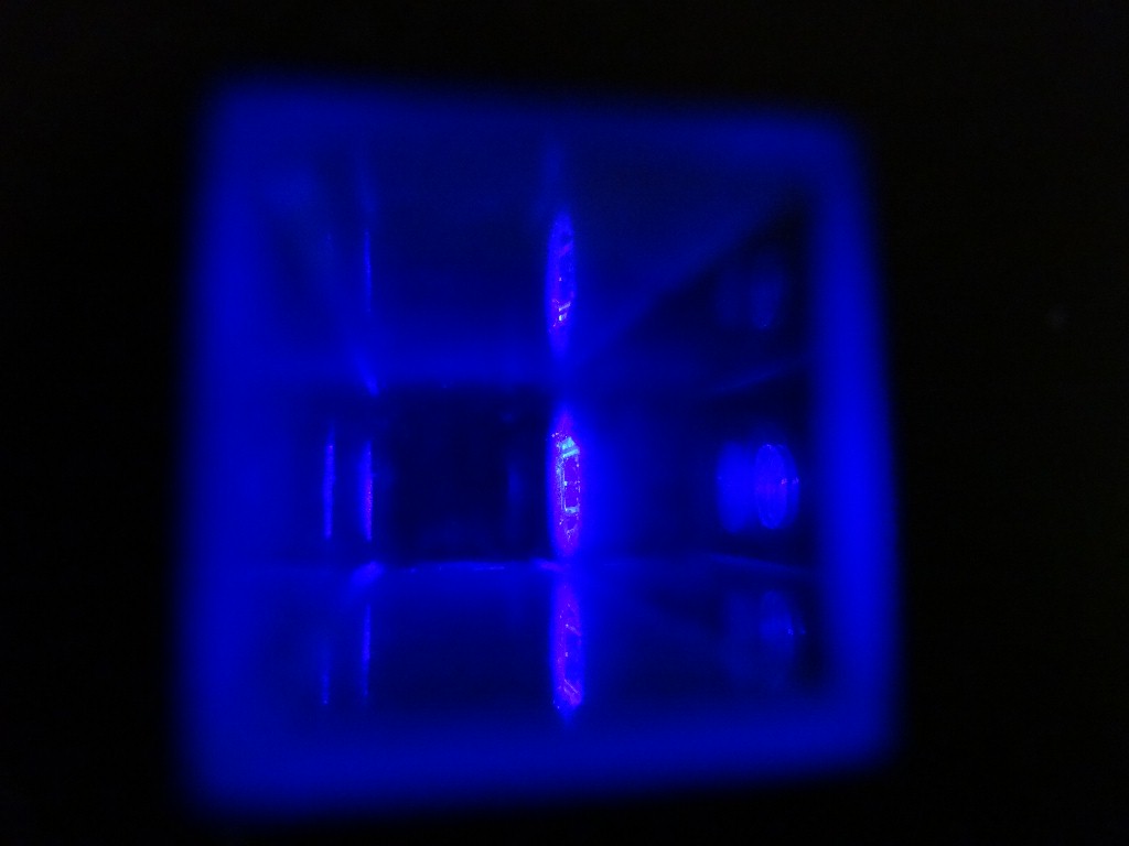

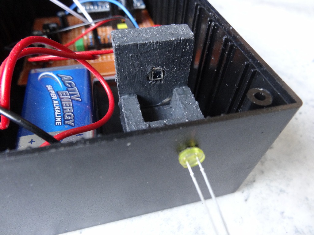

Hallo!
Danke für die Anmerkungen. Der LF356 und ICL7660 sind einfach zigfach
vorhanden. Da gibt es bestimmt bessere Vertreter aber im Moment

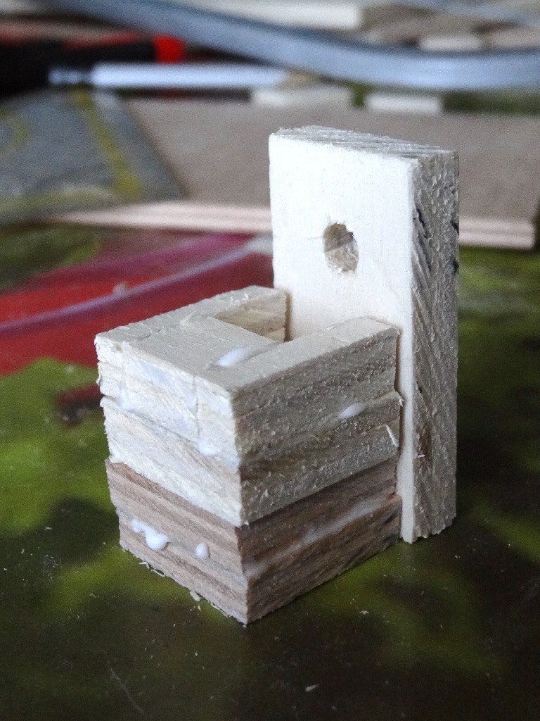

funktioniert es eigentlich auch schon recht gut. Habe noch zwischen LED
und Küvette einen Distanzzylinder angebracht, damit möglichst viel Licht
die Küvette mittig trifft...

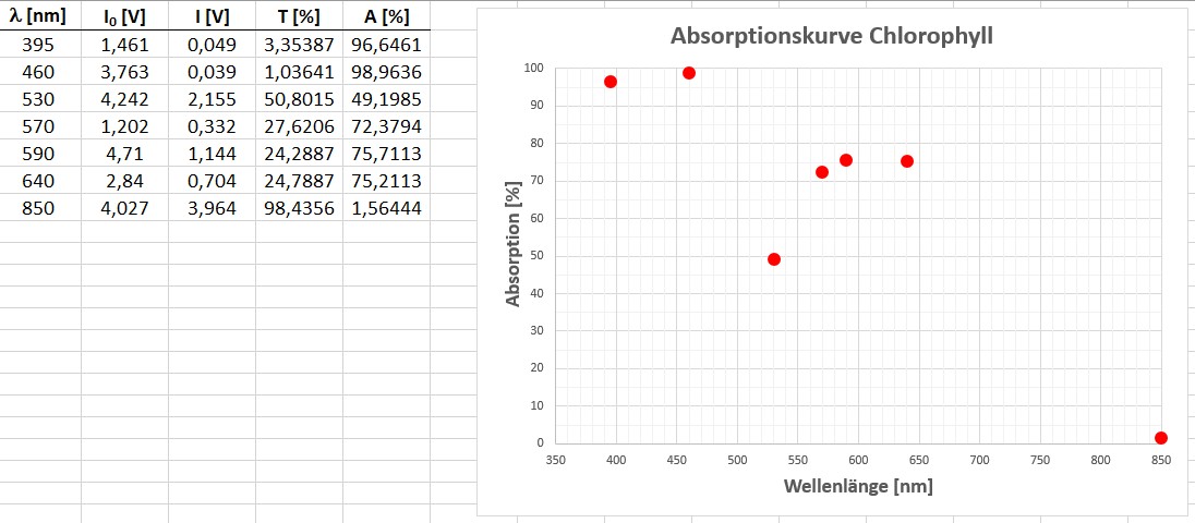

Mir ist bewusst, dass die Empfindlichkeit der Photodiode von der
Wellenlänge abhängt. Deshalb muss ich bei Verwendung einer neuen LED
immer eine Referenzmessung nur mit reinem Wasser machen. Dies liefert
mir dann das I0. Die LED's strahlen ja auch unterschiedlich stark ab bei
gleicher Stromstärke.

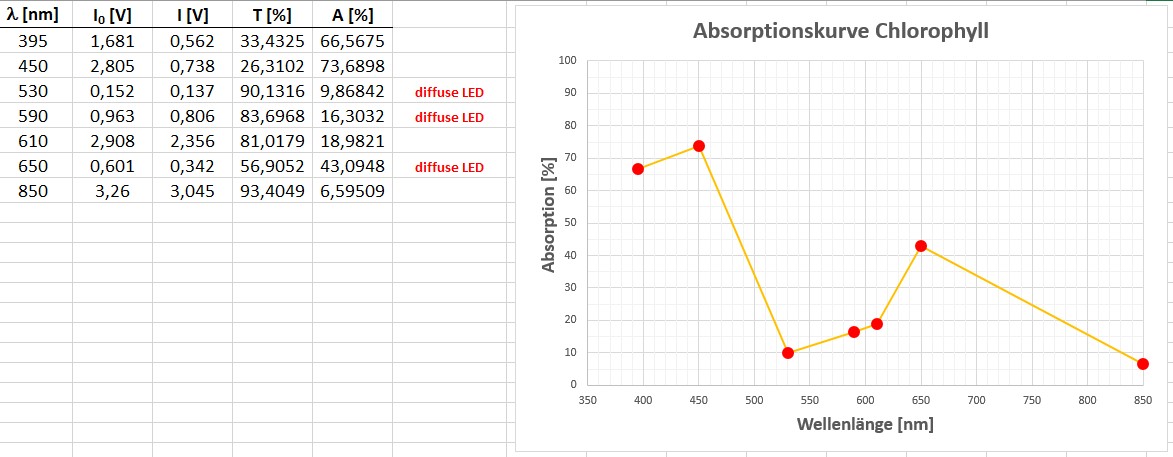

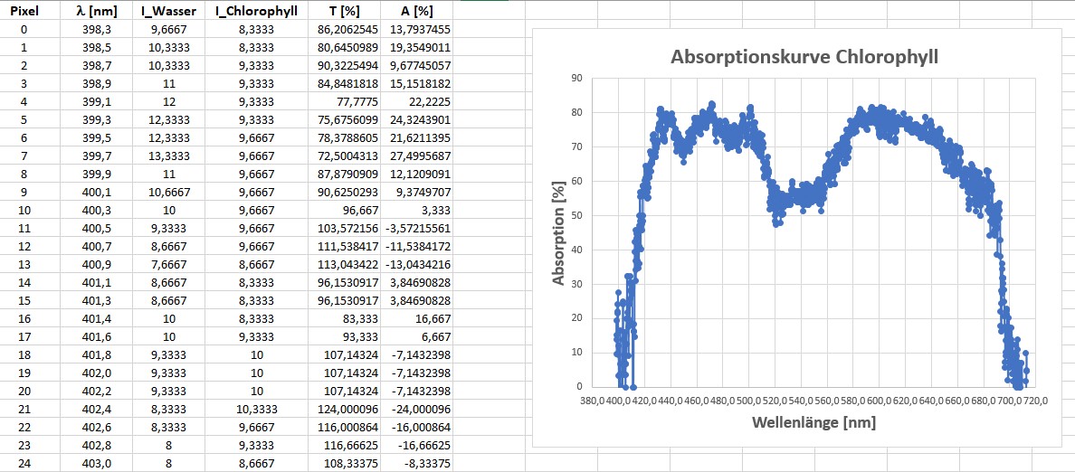

Was ich noch machen könnte wäre bei Tastendruck z.B. die Werte für I0
und I einlesen und dann den Transmissionsfaktor T bzw. Absorptionsfaktor
berechnen und am display anzeigen. So muss ich halt alles mit dem
Taschenrechner machen. Aber das Photometer ist für eine Einheit meiner
Physikolympiade gedacht. Von daher passt es ganz gut, wenn meine Schüler
einiges rechnen/logarithmieren müssen...

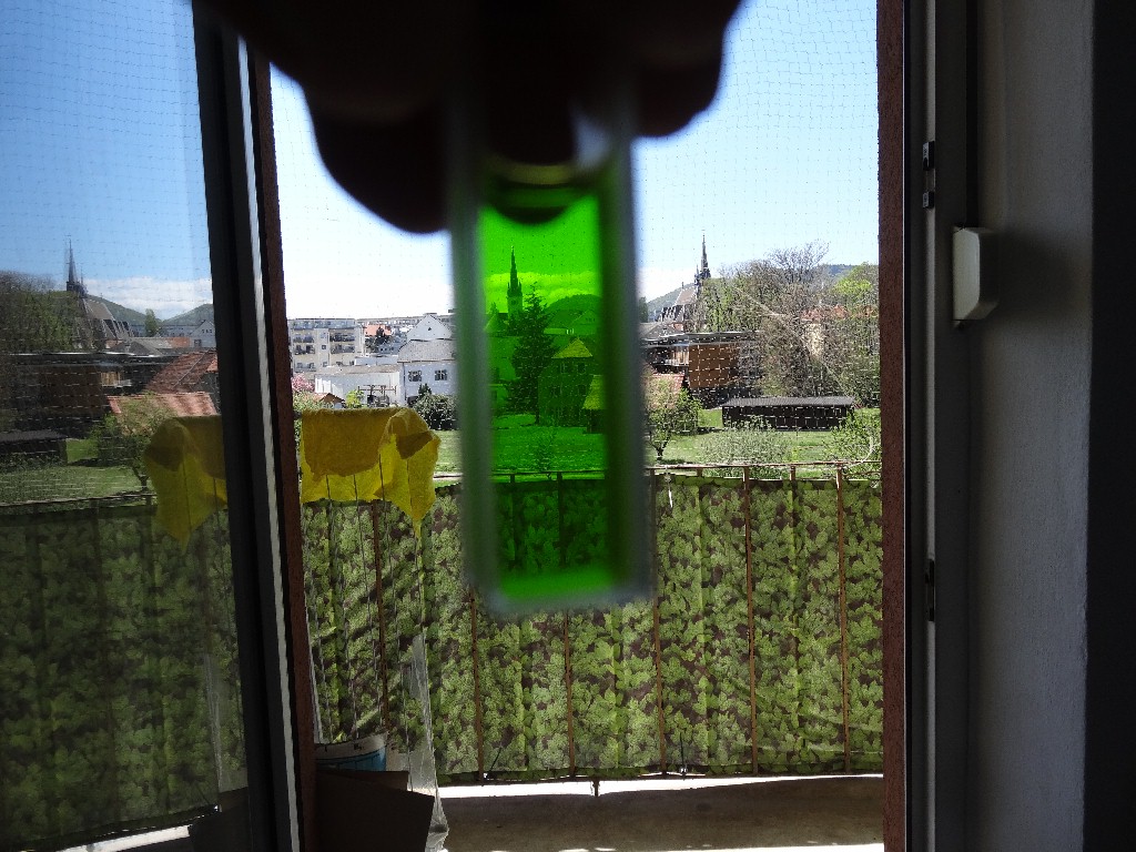

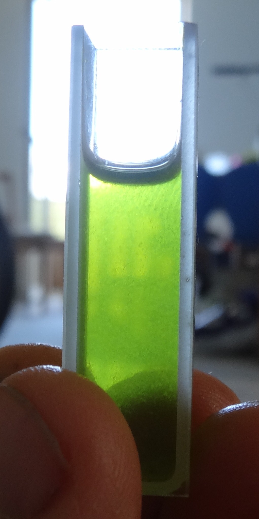

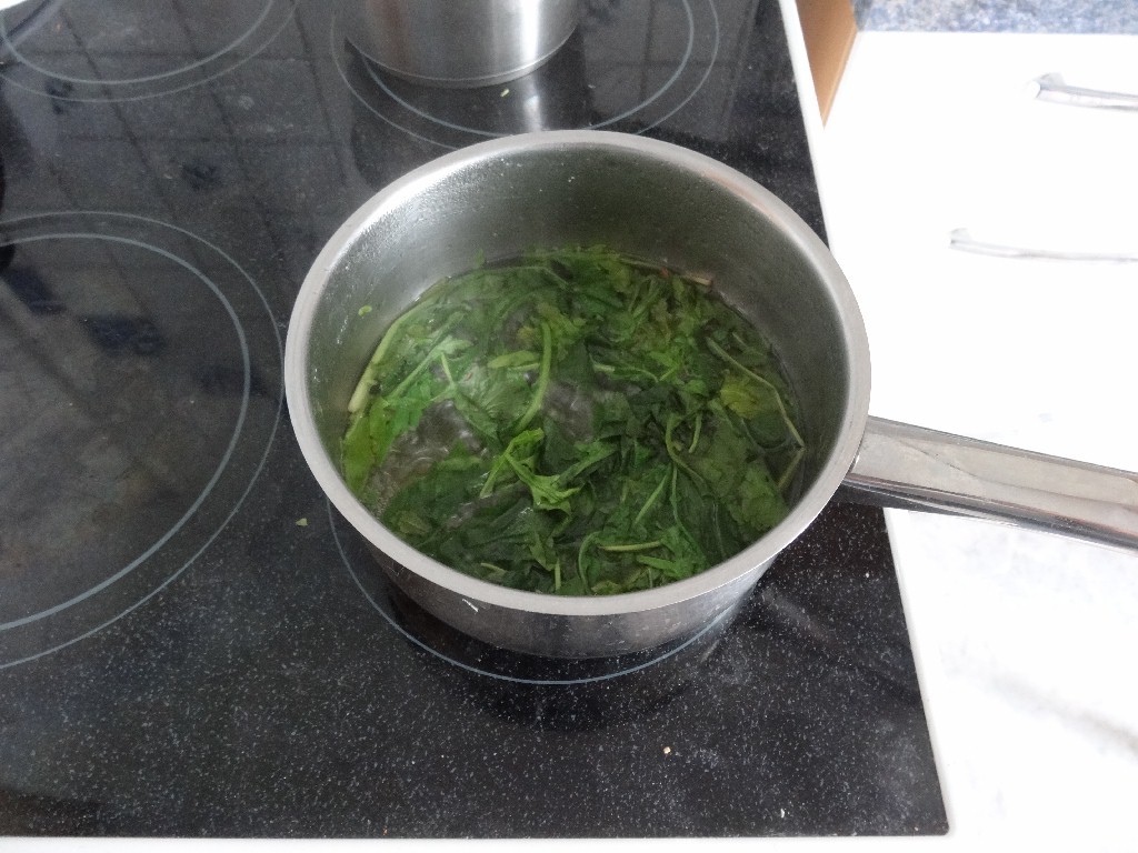

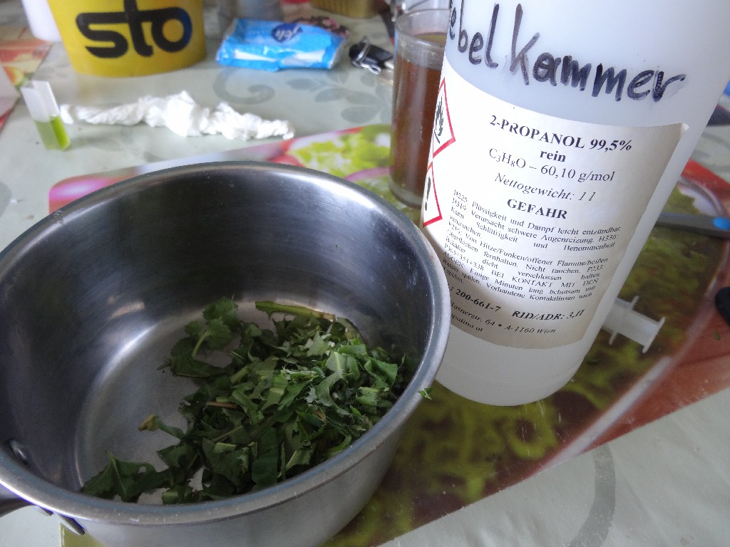

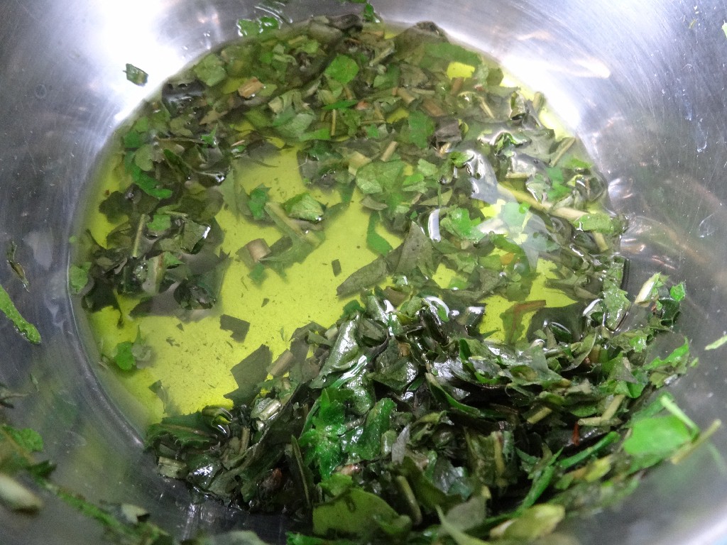

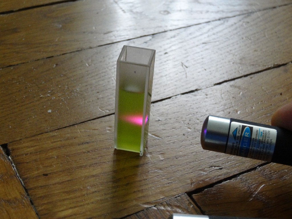

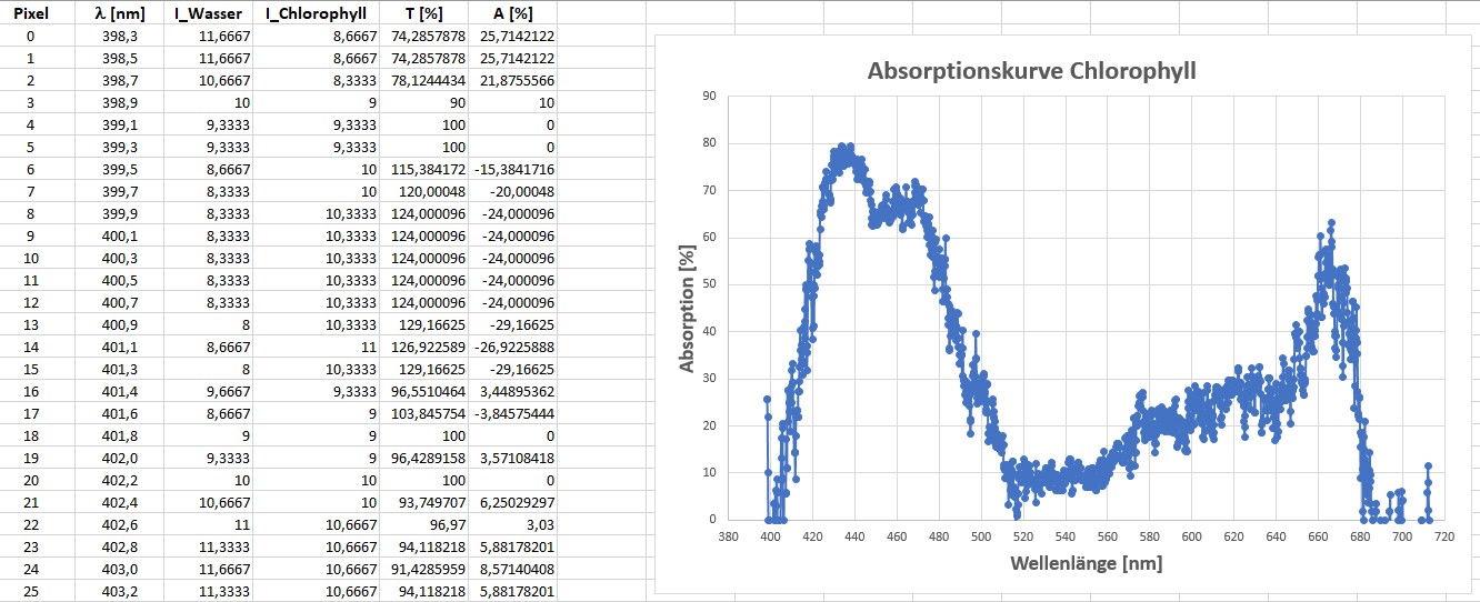

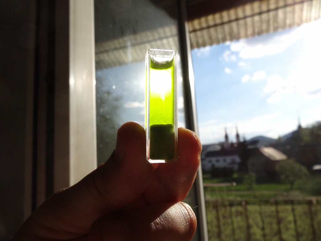

Habe gerade Blätter gekocht um das Chlorophyll zu extrahieren. Werde
dann einmal in den nächsten Tagen mit den 7 LED's eine Absorptionskurve
aufnehmen.

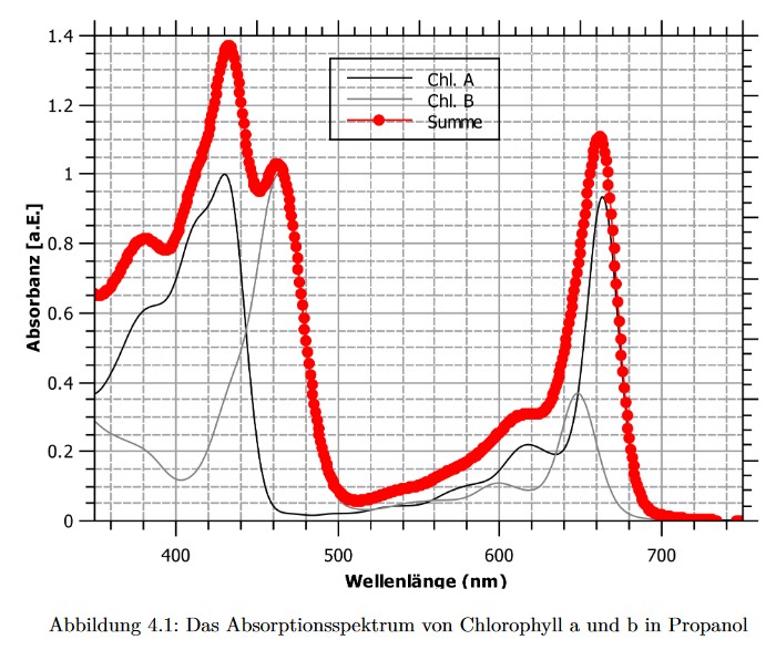

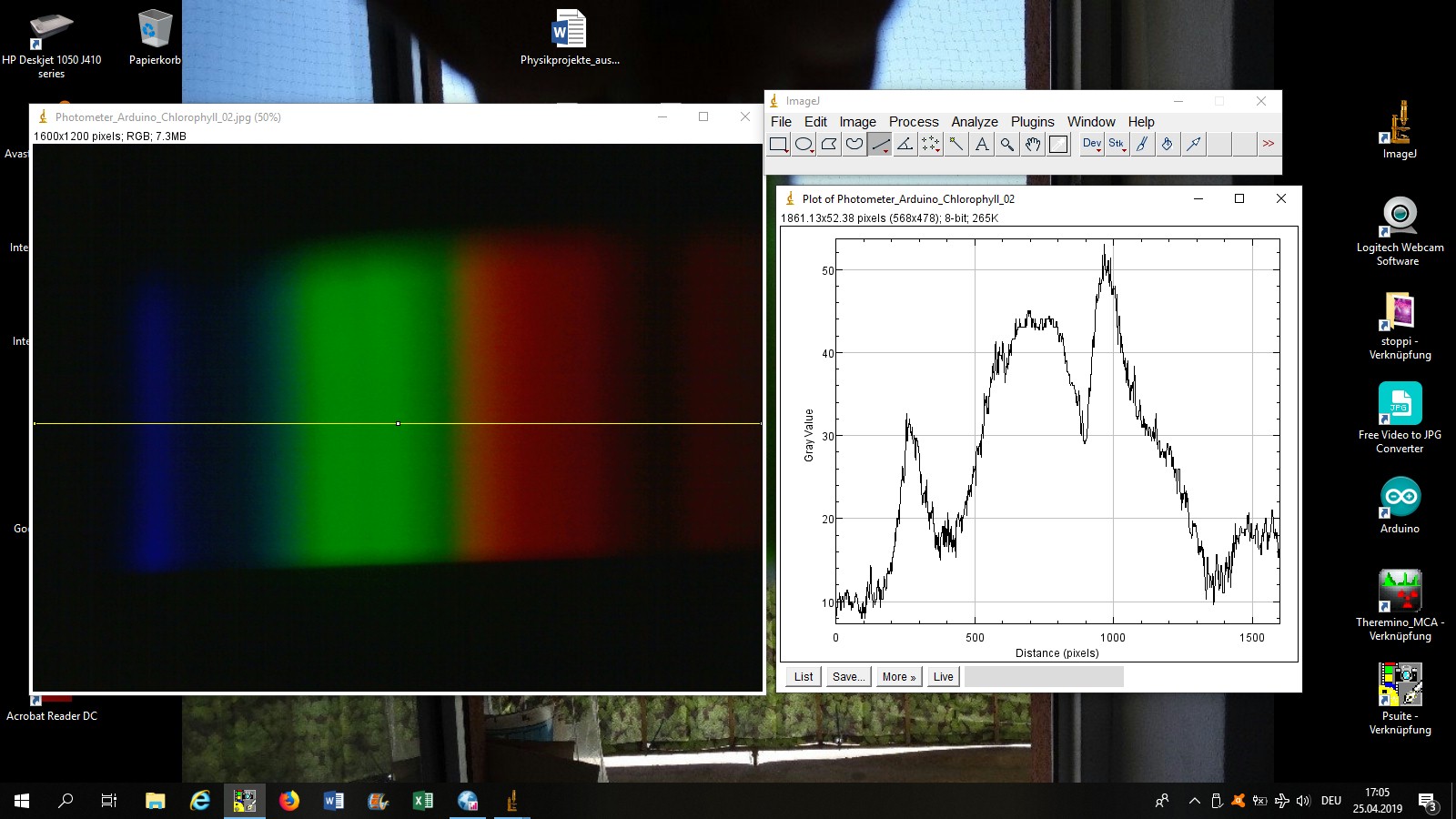

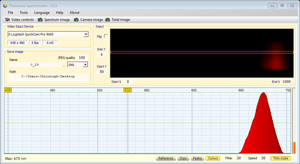

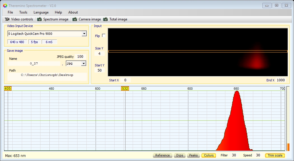

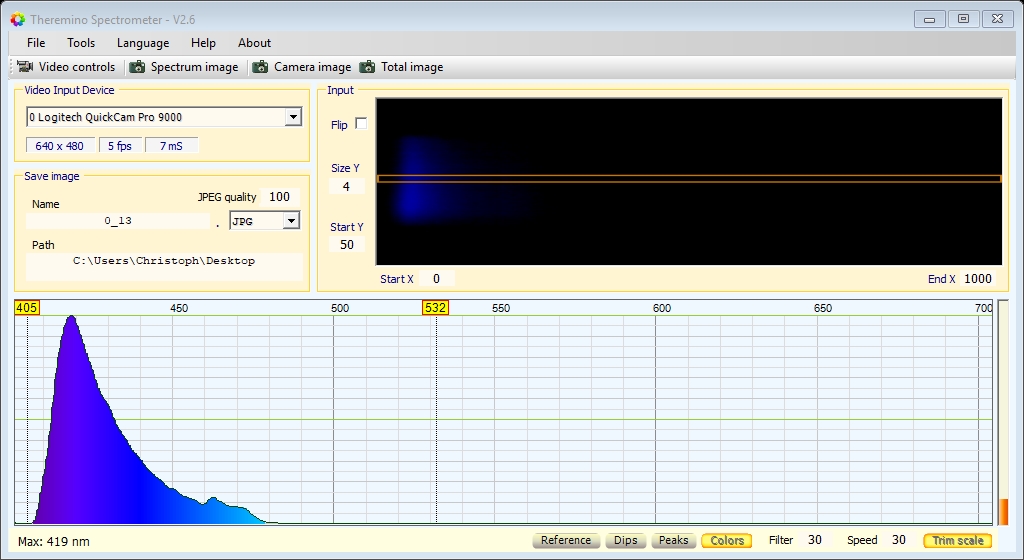

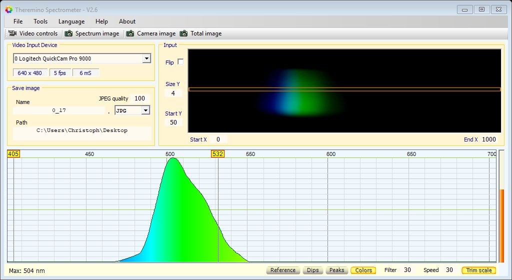

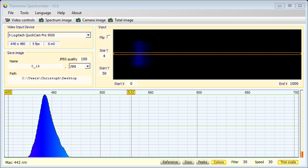

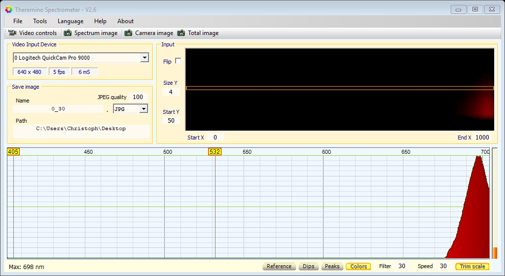

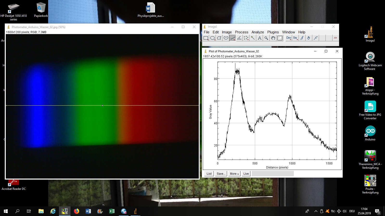

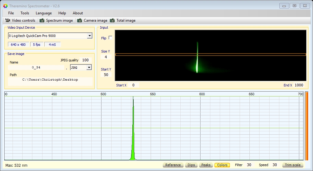

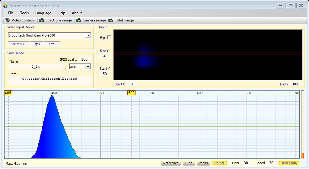

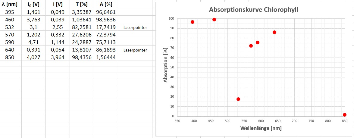

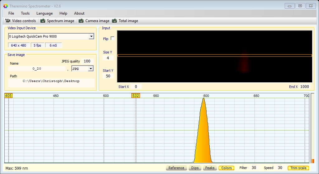

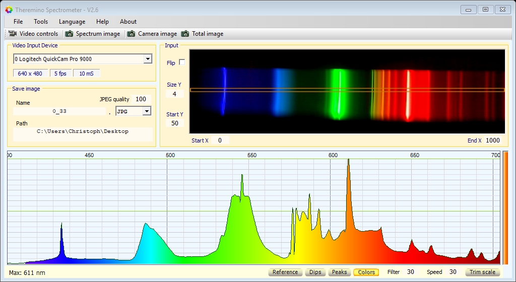

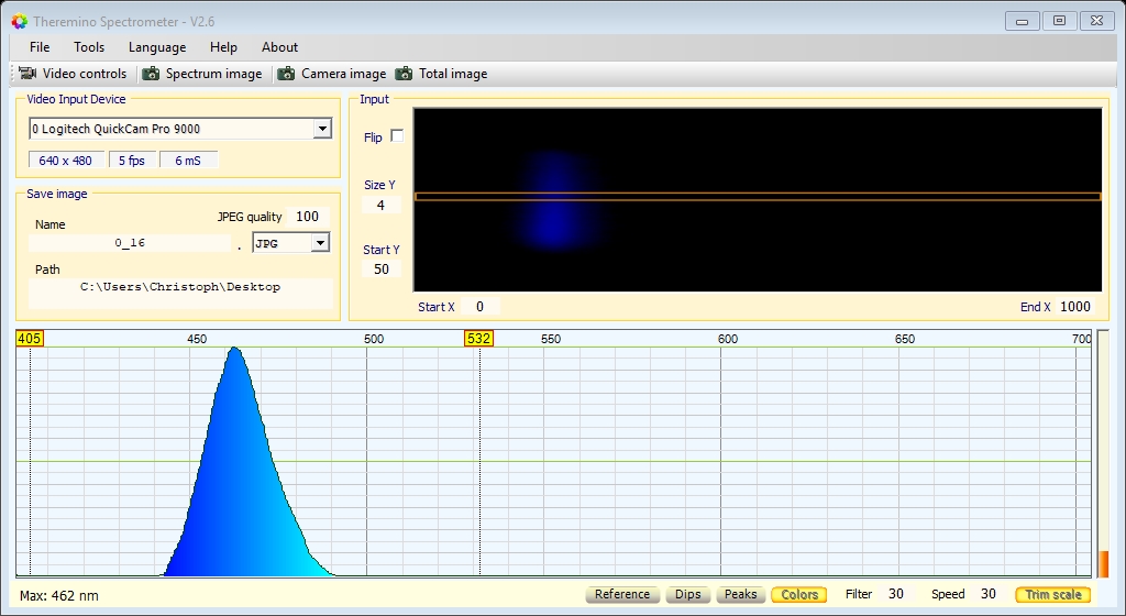

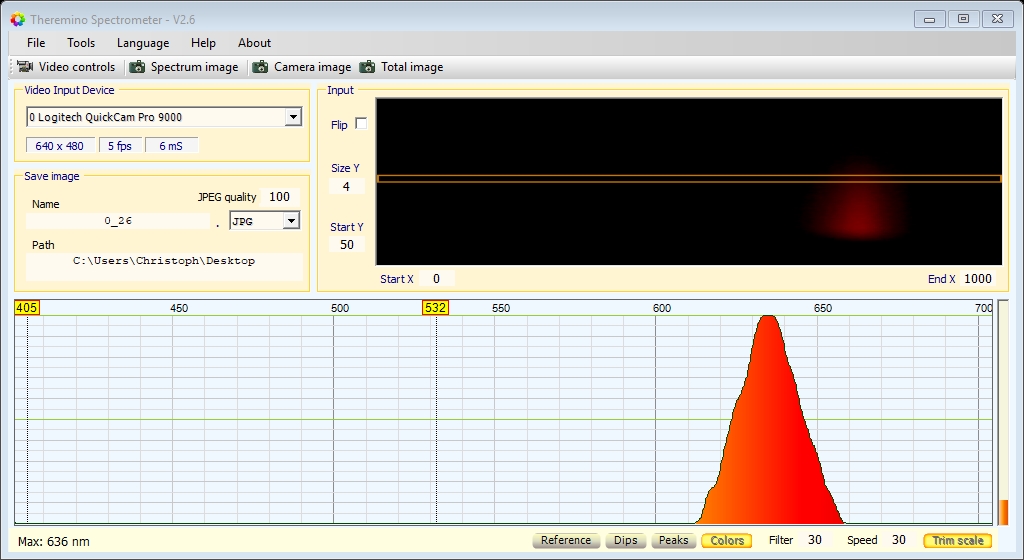

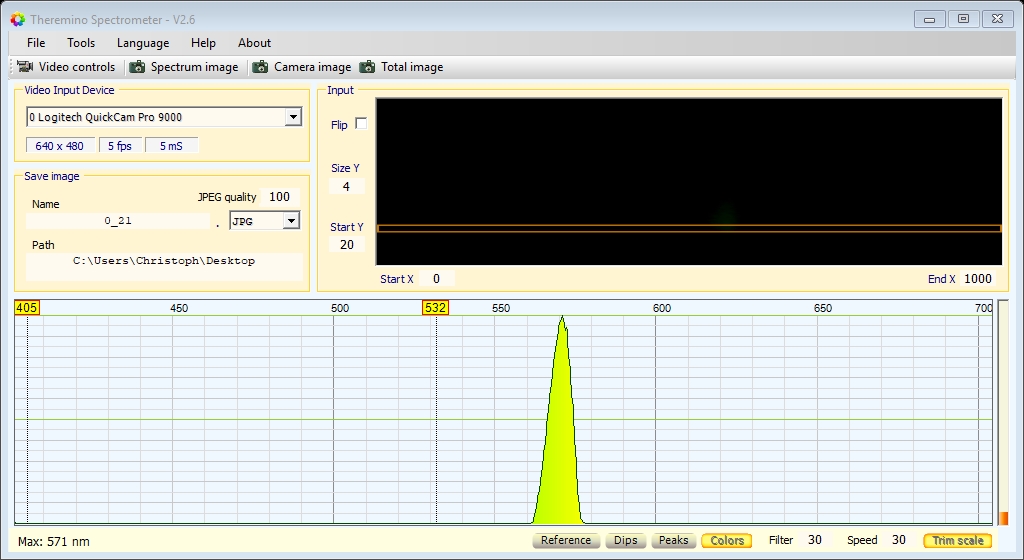

Zur Messung einer kontinuierlichen Absorptionskurve verwende ich mein
Webcam-Spektrometer (https://www.youtube.com/watch?v=TPB1djiq0lI).
Einmal Erfassung der Intensitäten mit Flüssigkeit oder Filter dividiert
durch die Intensitäten ohne Flüssigkeit/Filter.

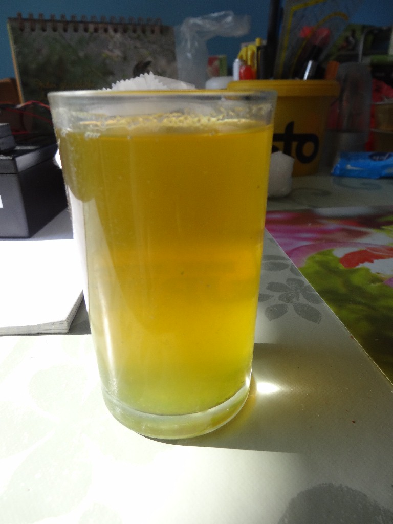

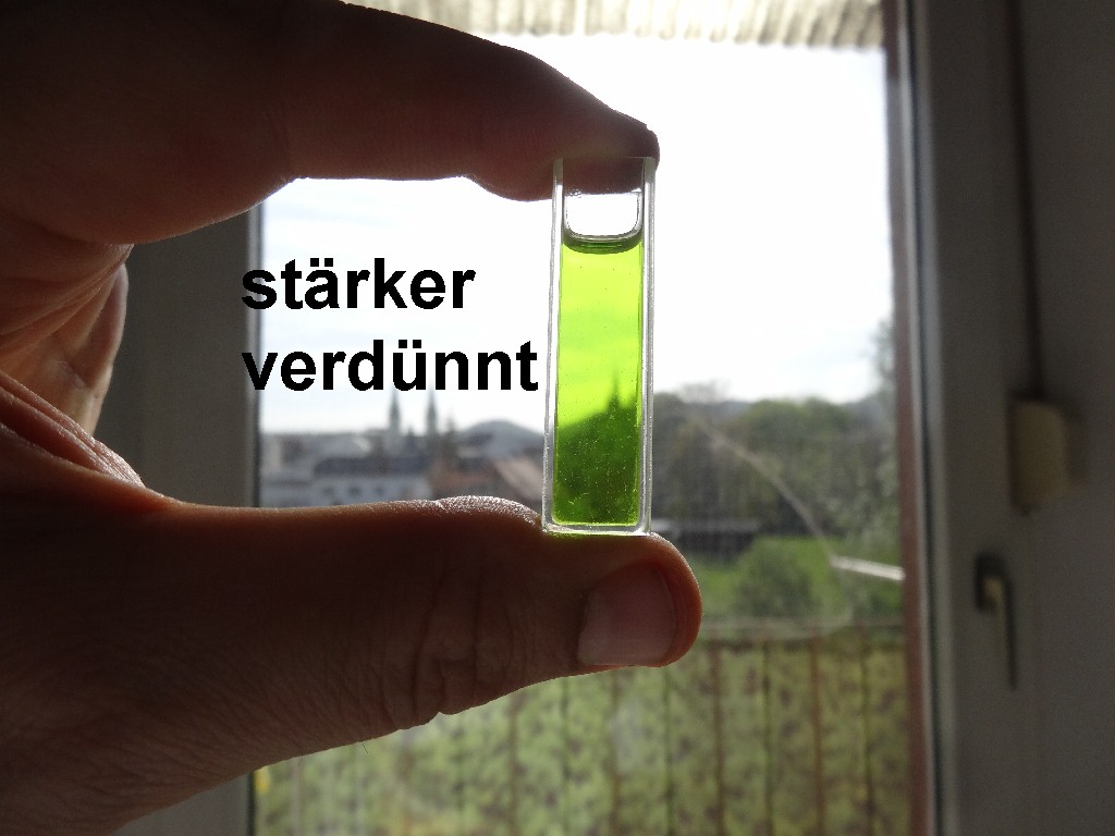

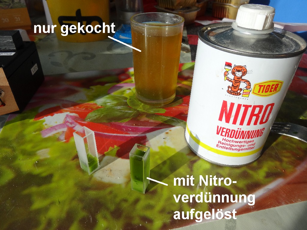

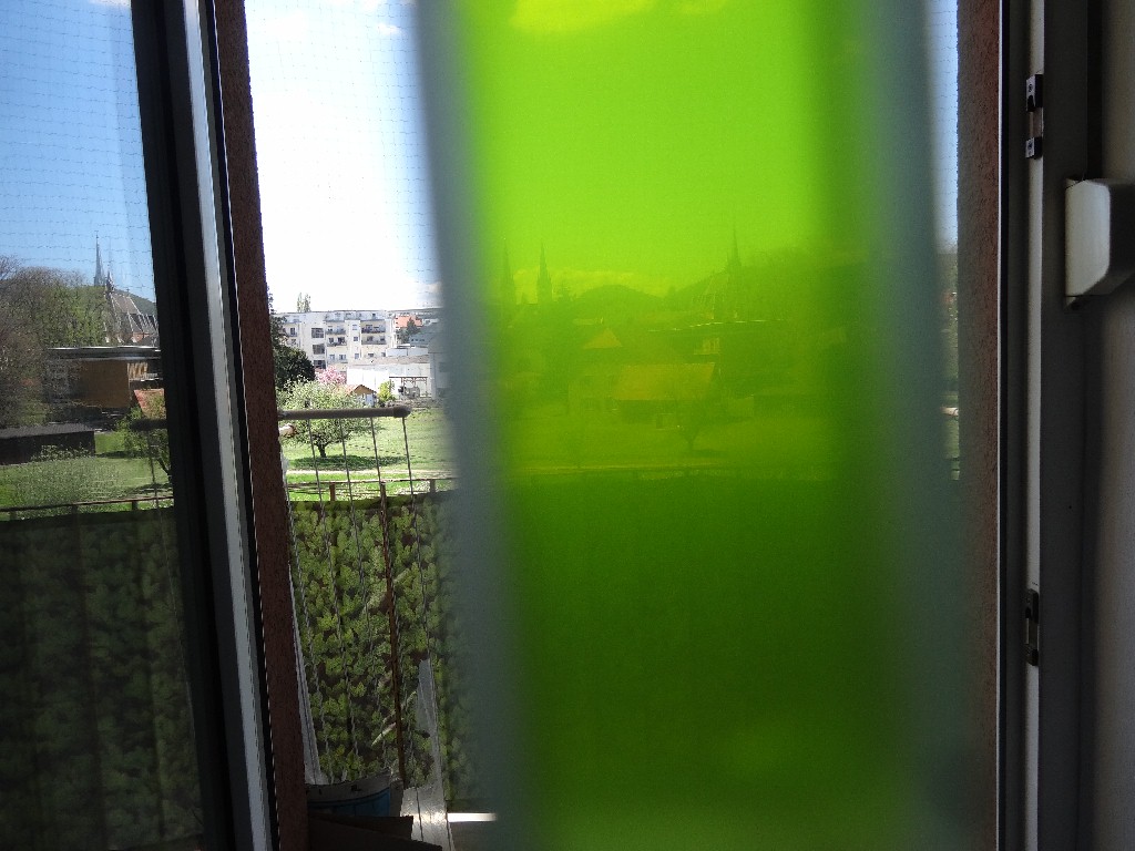

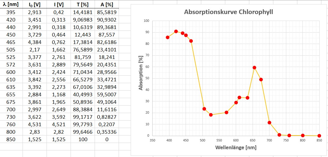

Nachdem die gekochten Blätter eine eher ins gelbliche gehende Färbung
hinterließen, habe ich nun Blätter in Nitroverdünnung gelöst. Natürlich
in einem Küchentopf ;-)
Jetzt sieht die Lösung schon deutlich grüner aus. Bin schon gespannt auf
das Absorptionsspektrum...
Ralph S. schrieb:> Die zu benutzende Küvette sollte zwingend NICHT selbstgebastelt sein,> beim UV Bereich schluckt herkömliches Plexiglas derart viel, dass vom> ausgesendeten Licht bald nichts mehr an der Photodiode ankommt.
Könnte man mit 2 gleichartigen Küvetten lösen, wobei die Referenz keine
Probenflüssigkeit enthält.

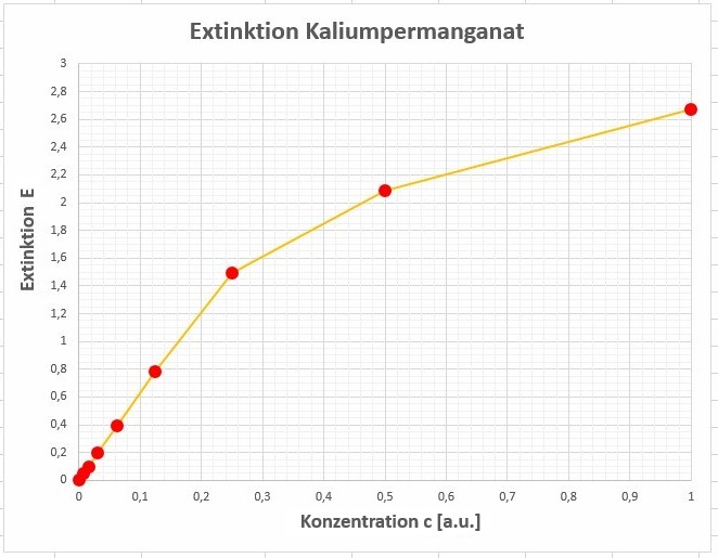

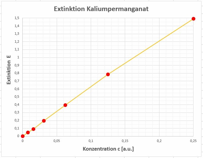

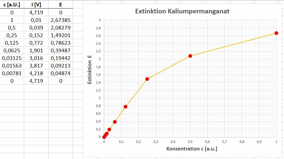

Christoph E. schrieb:> Die Verstärkung ist per Drehschalter zwischen 100-fach und 10^7-fach> einstellbar.
Das ist keine sonderlich gut Idee. Bei so hohen DC Verstärkungen kämpfst
du nur mit Falschlicht und Verstärkeroffset.
Wenn du dir einen Gefallen tun willst, verwendest du gepulstes Licht,
einen Verstärker mit Bandpaßcharakteristik und schickst das Signal dann
auf einen Synchrongleichrichter mit Tiefpass dahinter. Außerdem solltest
du grundsätzlich so hohe Absorptionswerte in der Messung vermeiden.
Möglichkeiten dazu sind Küvetten mit unterschiedlich langem Lichtweg und
Verdünnung der Proben.
Du baust also ein Einstrahl-Photometer, das funktioniert schon. Die
billigsten kommerziellen Photometer sind auch Einstrahler. Zweistrahler
bedeuten erhöhten optischen Aufwand, deshalb sind sie teurer.
Du kannst die Empfindlichkeit GEWALTIG erhöhen, wenn Du eine Linse mit
geringer Brennweite anbringst. Damit wird dann die Ledkathode direkt auf
die Fotodiode abgebildet, was maximale Intensität bringt. Eine normale
Linse (Webcam) genügt völlig, da Du noch nicht im UV bist.
Eine Spaltblende vor der Küvette ist auch noch nötig, um den Lichtweg
über die Küvettenkanten zu verhindern.
Gruß - Werner (ex Photometer-Servicemann)

Planparallele Platten ergeben durch die Lichtbrechung nur eine
Parallelverschiebung der Strahlen. Wenn sich allerdings auf beiden
Seiten jeweils ein Medium mit unterschiedlicher Brechzahl n befindet, so
kann man (wenn sie dünn ist) die Glasplatte vernachlässigen und nur die
Brechung zum Lot durch das Wasser berücksichtigen. Wie man an den
Abbildungen sieht, wird die Photodiode von den LED's (noch ohne Linse)
schon recht gut ausgeleuchtet.
Ich habe nun einmal die verschiedenfärbigen LED's ausprobiert und
erhalte bei einer Verstärkung von 10^5 stabile Ausgangsspannungen im
Bereich von 0.5 bis 4.5V bei LED-Stromstärken von nicht einmal 10mA. Bei
Verwendung der IR-LED muss ich mit der Stromstärke noch weiter runter,
damit mir die PD-Spannung nicht durch die Decke geht. Bei der UV-LED
sind die Ausgangsspannungen wie zu erwarten war am geringsten. Aber die
Küvette lässt schon einmal 405nm des Bluray-Laserpointers ohne deutliche
Abschwächung durch. Das würde also schon einmal alles gut passen. Mehr
dann morgen...

Christoph E. schrieb:> Nachdem die gekochten Blätter eine eher ins gelbliche gehende Färbung> hinterließen, habe ich nun Blätter in Nitroverdünnung gelöst. Natürlich> in einem Küchentopf ;-)>> Jetzt sieht die Lösung schon deutlich grüner aus. Bin schon gespannt auf> das Absorptionsspektrum...
Ethanol funktioniert prima für Chlorophyll.
Mir ist schon klar, dass man beim Strom-Spannungswandler streng genommen
nicht von einer Verstärkung sprechen kann...
Danke für den Tipp mit dem Aceton, darauf bin ich im Internet auch schon
gestolpert.
So, habe nun ein erstes Absorptionsspektrum von Chlorophyll (oder was
auch immer da grün schimmert) aufgenommen.
Bei kleinen Wellenlängen ist die Absorption wie zu erwarten war sehr
hoch. Im Infraroten (850nm) auch wie zu erwarten war sehr gering. Nur
dazwischen (grün-gelb-orange-rot) passen die Werte nicht so ganz.
Kann natülich sein, dass noch zu viele Schwebstoffe in der Flüssigkeit
waren und dadurch die Streuung selbst im grünen Spektralbereich zu stark
ausgefallen ist. Habe nämlich die grüne Flüssigkeit mit einer Spritze
absaugen müssen, da sich ein dicker Bodensatz gebildet hat.
Was sagt ihr dazu?
P.S.: Während der Messungen war die Box natürlich verschlossen inkl.
Deckel. Die Photos sind also nicht während der Messungen gemacht
worden...
Hmm, sorry, also so richtig zweifelsfrei erkennbar finde ich die
Korrelation zwischen erwartetem und gemessenem Ergebnis nicht ...
Ich bin mir auch nicht sicher, ob ich die Methode mit den wechselbaren
LEDs messtechnisch so genial finde. Klar, der Vorteil ist, dass es
extrem Low-Tech ist; aber es hat doch einige gravierende Nachteile. Du
kriegst sehr sehr wenige Messpunkte, die Lichtquellen haben alle
verschiedene spektrale Breiten, Strahlprofile und Helligkeiten, man muss
für jede Messung fünfmal tauschen und kalibrieren ...
Evtl. wäre hier ein simples klassisches Spektrometer mit CD-Stück als
Gitter und Webcam deutlich besser geeignet.
Eine andere Möglichkeit wäre, einen Monochromator vor das Gerät zu
bauen, also Halogenlampe -> Gitter -> Spalt und dann das Gitter drehen.
Dann hast du zumindest ordentlich schmalbandiges Messlicht und kannst
auch ein paar mehr Punkte aufnehmen.

Du solltest deine Probe vorher durch einen Nuclepore Filter geben, um
Streuer aus der Lösung zu entfernen.
Wolfgang schrieb:> J. S. schrieb:>> Ethanol funktioniert prima für Chlorophyll.>> Aceton
Nein, Ethanol. Ist das Standardlösungsmittel für Chlorophyll. Aceton ist
hier wie mit Kanonen auf Spatzen zu schießen und löst mit Sicherheit
noch einiges andere raus, und was noch wichtiger ist, die Küvette aus
Polystyrol würde beim Messen gleich mit aufgelöst werden. Erst trübe
danach weich und dann nachgeben.

Eine Frage: Kann ich statt Ethanol auch Isopropanol verwenden? Das hätte
ich schon da (war bei meiner Nebelkammer im Einsatz)...
Christoph E. schrieb:> Eine Frage: Kann ich statt Ethanol auch Isopropanol verwenden? Das hätte> ich schon da (war bei meiner Nebelkammer im Einsatz)...
Funktioniert schon deutlich schlechter, wenn überhaupt.
Nun sei doch nicht so sparsam mit Deiner Schnapspulle im Schreibtisch!

Ich habe es nun mit Propanol ausprobiert, geht eingentlich nicht so
schlecht. Ich habe nur im Moment noch sehr viele Schwebstoffe in der
Flüssigkeit, die sich erst absetzen müssen bzw. die ich erst filtern
muss. UV wird aber sehr deutlich absorbiert (fluoresziert ähnlich schön
wie Fluorescein). Im Moment wird aber auch Grün (und Rot) noch zu stark
gestreut. Da muss ich ein wenig noch warten...
So, habe nun die Flüssigkeit mehrmals gefiltert. Jetzt ist sie
eigentlich ziemlich klar. Die damit erstellte Absorptionskurve sieht
schon etwas besser aus. Nur die Werte der roten LED passen noch nicht
ganz...

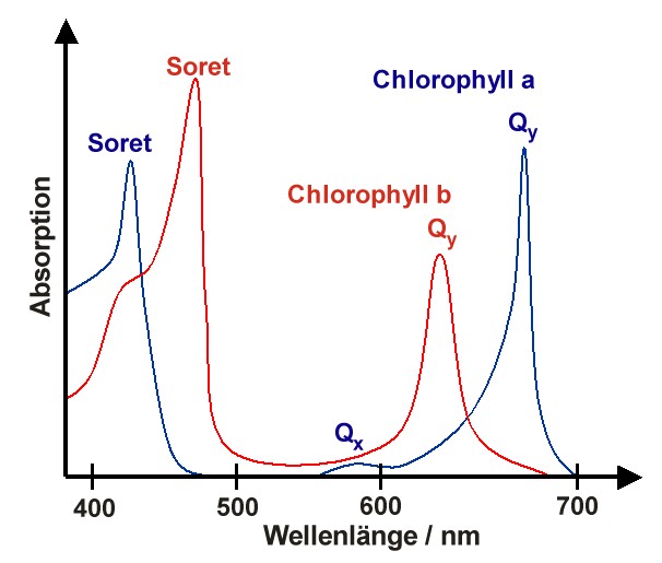

Die Frage ist natürlich auch, welches Chlorophyll ich nun in der Lösung
habe, a, b oder a + b. Chlorophyll b absorbiert bei 630nm recht stark,
fällt dann aber bei 650nm wieder ab. Chlorophyll a absorbiert erst bei
670nm stark...

Christoph E. schrieb:> So, habe nun die Flüssigkeit mehrmals gefiltert. Jetzt ist sie> eigentlich ziemlich klar. Die damit erstellte Absorptionskurve sieht> schon etwas besser aus. Nur die Werte der roten LED passen noch nicht> ganz...>> Die Frage ist natürlich auch, welches Chlorophyll ich nun in der Lösung> habe, a, b oder a + b. Chlorophyll b absorbiert bei 630nm recht stark,> fällt dann aber bei 650nm wieder ab. Chlorophyll a absorbiert erst bei> 670nm stark...
Beide Chlorophylle und sicher auch noch etwas Caratinoide, welche die
Grünlücke schließen sollen. Die schönen Absorptionskuven nach
aufwendiger Aufreinigung der jeweiligen Chlorophylle haben wenig mit der
Realität im Blatt gemein, wie man schon an der Lösung ohne starke
Lichtstreuung sehen kann. Im Blatt hat man effektiv deutlich größere
Lichtwege, sodass das Absorptionsspektrum deutlich aufgefüllt wird.
So, es gibt (gute) Neuigkeiten. Habe heute einmal das
Absorptionsspektrum von Chlorophyll mit meinem Webcam-Spektroskop
aufgenommen. Als Lichtquelle mit einigermaßen kontinuierlichen Spektrum
kam meine selbstgebaute 100W-Taschenlampe zum Einsatz. Wieder für etwas
zu gebrauchen gewesen...
Zuerst habe ich die unverdünnte Lösung untersucht und ein eher weniger
zufriedenstellendes Absorptionsspektrum erhalten. Dann habe ich diese
Lösung relativ stark mit Propanol noch verdünnt und siehe da, das
Absorptionsspektrum ist wie erhofft. Es ist sogar der Peak bei 460nm
verursacht durch das Chlorophyll B zu sehen.
Jetzt weiß ich einmal, dass ich wirklich Chlorophyll extrahiert habe und
dass ich die Lösung sehr stark verdünnen muss. Als nächstes werde ich
das Absorptionsspektrum mit den LED's aufnehmen...
Habe nun neuerlich die Absorptionskurve mit den 7 LED's bestimmt. Die
Probe mit dem Chlorophyll habe ich noch weiter verdünnt. Jetzt stimmt
die Kurve schon etwas besser. Nur die Absorption von rot ist noch zu
gering. Dies kann aber auch daran liegen, dass der zweite große peak
erst bei 660nm liegt und meine rote, glasklare LED vielleicht primär bei
640nm strahlt.
Weil mir das aber keine Ruhe gelassen hat, habe ich es noch mit 3
diffusen LED's in Grün, Gelb und Rot probiert und da passt jetzt die
Kurve schon sehr gut...
Heute sind die LEDs von Roithner Lasertechnik aus Wien und noch einige
andere Teile angekommen. Morgen werde ich dann die Spektren bzw. die
Wellenlängen überprüfen und dann geht es wieder ans Messen der
Absorptionskurve.
Kaliumpermanganat und Küvetten habe ich übrigens heute auch erhalten.
Das bedeutet, dass ich auch bald die Extinktionsmessungen durchführen
kann.

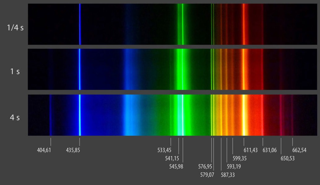

Habe nun die Wellenlängen der gekauften LEDs mit Theremino und meinem
Webcam-Spektroskop bestimmt. Kalibriert habe ich die Skala wieder mit
der Energiesparlampe und einem grünen Laserpointer (532nm).
Fazit: Die meisten angegebenen Wellenlängen stimmten mit den Messungen
überein, bei manchen gab es Abweichungen im Bereich von bis zu 10nm.
Die LED's mit lambda > 700nm konnte ich nicht überprüfen...
Christoph E. schrieb:> Fazit: Die meisten angegebenen Wellenlängen stimmten mit den Messungen> überein, bei manchen gab es Abweichungen im Bereich von bis zu 10nm.
Du musst aufpassen, wenn du die Kamera verwendest, ohne die spektrale
Empfindlichkeit zu kalibieren. Eine LED, die auf einer
Empfindlichkeitsflanke liegt, kann dann spektral verschoben aussehen.
Habe heute mit den neuen LEDs das Absorptionsspektrum von Chlorophyll
bestimmt und ich muss sagen, ich bin mit dem Ergebnis mehr als
zufrieden. Und ich musste nicht einmal die Werte frisieren ;-)
So, gestern konnte ich die Extinktionsmessungen mit Kaliumpermanganat
machen um einen linearen Zusammenhang zwischen der Extinktion E und der
Konzentration c zu überprüfen. Ich habe für die Berechnung von E den
10er Logarithmus genommen, also E = lg(Io/I).
Wie man an dem Graphen erkennt, ist der Verlauf nicht überall linear.
Bei Konzentrationen > 0.25 (willkürliche Einheiten, da ich die Menge an
gelösten Kaliumpermanganat mit meiner Küchenwaage nicht messen konnte)
flacht die Kurve zusehends ab. Betrachtet man aber Konzentrationen <=
0.25, so erhält man einen schön linearen Zusammenhang. In diesem Bereich
kann also sehr gut aus der gemessenen Extinktion E die Konzentration c
berechnet werden.
Die Messungen erfolgten mit einer grünen LED (lambda = 525 nm).
Damit ist dieses Projekt eigentlich auch (erfolgreich) beendet... :)
Du hast warscheinlich ein Streulichtproblem.
Extinktion 2 bedeutet ja 1% Lichtintensität. Dies ist aber schnell mit
Fremdlicht oder Licht auf Umwegen erreicht (Küvetten-Seitenwand).
Wichtig ist eine Abbildungsoptik für ein gerichtetes Lichtbündel sowie
eine Blende für die Bündelbegrenzung (kleiner als die Küvette). Der
Küvettenraum muß außerhalb des Bündels absolut lichtdicht sein (Bauart
Stülpschachtel).
Gruß - Werner
Danke Werner!
Mit dem Photometer von AATiS
(https://www.aatis.de/content/bausatz/AS535_Foto%C2%ADmeter) wurden
ähnliche Extinktionskurven erzielt, die bei höheren Konzentrationen auch
abflachen. Ehrlich gesagt kann ich sehr gut damit leben. Zwischen LED
und Küvette habe ich einen Zylinder eingebaut. Dessen Innendurchmesser
ist natürlich geringer als die Küvettenbreite...
