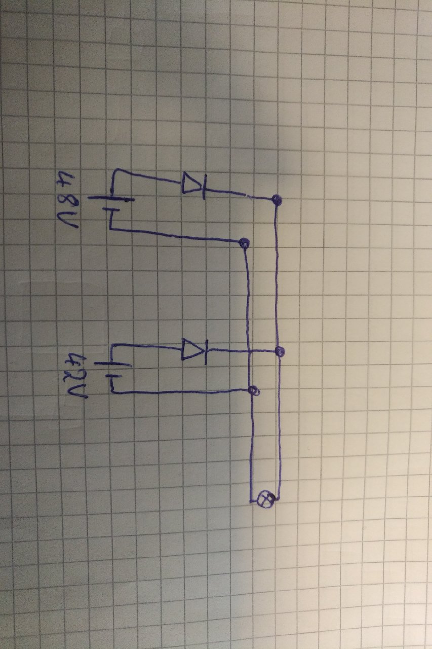

Hallo Elektroniker-Forum,
bei der Parallelschaltung mehrerer Spannungsquellen fließt ja eigentlich
ein Ausgleichsstrom (Kirchhoff?) zwischen den beiden Akkupacks und es
ergibt sich eine resultierende Spannung X.
Aber was, wenn hinter jedem der beiden Akkupacks noch eine Diode sitzt,
die genau das verhindert?
Die Spannung, die man am Verbraucher misst, dürfte ja (auf das
angehängte Beispiel bezogen) dann 48V sein, oder?
Und wenn man nun an beiden Akkus zwischen Pluspol und diode den Strom
messen würde, liefern dann beide Akkus noch Strom? Oder nur der, mit der
höheren Spannung?
Hat jemand hierzu eine Idee?
Ich kann leider gerade nix messen.
Tut mir leid, wenn das eigentlich eine blöde Frage ist. Aber ich weiß es
wirklich nicht...
Danke, Martin
Ja. Dann bestimmt die Batterie mit der höchsten Spannung die Spannung an
der Lampe.
>höheren Spannung?
Letzteres.

Zunächst einmal: Ich stimme Jens G. 100%ig zu.
Hier vielleicht noch ein paar Ergänzungen:
Ergänzend zu Deiner 1. Frage:
Jens' Aussage ist für geladene Akkus sicherlich richtig. Je nach Akkutyp
und Zustand kann es natürlich vorkommen, dass der 48V Akku schon so weit
abgenudelt ist, dass er bei Last ziemlich zusammenbricht. Dann mag die
Spannung ohne Last tatsächlich noch 48V sein, aber bei Last kann sie auf
42V einbrechen und dann wäre tatsächlich eher der 2. Akku der
bestimmende Part (wenn dieser denn noch gut geladen und in Schuss ist).
Im hier geschilderten Fall hast Du aber sowieso eher das Problem, dass
vermutlich Dein 48V-Akku nicht mehr der Beste ist.
Ergänzend zu Deiner 2. Frage:
Auch hier hat Jens wieder recht - allerdings nicht immer:
Der 48V Akku würde solange alleiniger Stromlieferant sein, bis seine
Spannung (unter Last) auf 42V abgesackt ist. Danach liefern beide Akkus
Strom und die Spannung geht bei beiden im Gleichschritt bergab (abhängig
von der Last).
